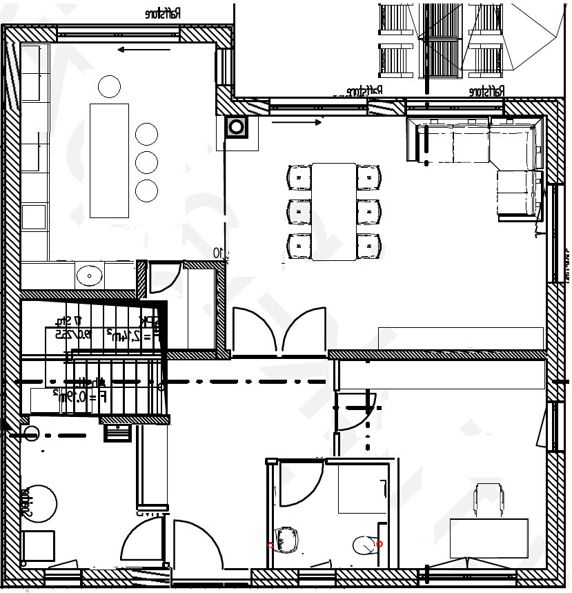

kaho674 schrieb:
Es ging mir darum, dass Ihr Euch mehr Gedanken zur Lage der Zimmer machen solltet (Himmelsrichtungen). Kann aber auch sein, dass Du uns nur die Infos nicht gegeben hast (s. Fragebogen) und wir hier sinnlos rumrätseln.
Balkon muss nicht sein. Wenn er so teuer ist, schon gar nicht.
UPS. Nicht jetzt schon durchdrehen.
Fragebogen ausfüllen wäre super. Sonderwünsche auflisten. Dann spielen wir mit Dir ein paar Varianten durch oder schauen nach passenden Vorlagen.

ALLuki83 23.05.2019 17:28
Größe des Grundstücks: 517 m²
kein Hang
Randbebauung: Einfamilienhaus, alte Siedlung, Lückenbebauung
Stilrichtung: modern
Dachform: Walmdach
Gebäudetyp: Stadtvilla
kein Keller
2 Vollgeschosse
Anzahl der Personen: 4, Alter: 35, 37, 13 und 6
Raumbedarf im EG: Wohnzimmer + Gästezimmer
OG: 2 Kinderzimmer, ein Schlafzimmer, eine Ankleide und Abstellraum
Büro: Familiennutzung
Schlafgäste pro Jahr: maximal 2
moderne Bauweise
offene Küche: ja, Kochinsel: ja
Anzahl Essplätze: in der Küche 4, im WZ: 8
Kamin: ja (Panoramakamin)
Musik: E-Klavier
Balkon nein, Dachterrasse nein
1 Garage 4,5 m breit oder Carport und Abstellraum
Nutzgarten evtl., Treibhaus nein
weitere Wünsche: Speisekammer in der Küche (für Gefrierfach + Regale + kleine Abstellfläche), Garderobe im Flur, Gäste-WC mit Dusche, Eingangsbereich geräumig, gefangene Ankleide als begehbarer Schrank evtl. mit Tageslicht und/oder eine Garderobe mit Durchgang ins Bad
Besonderheiten: Betontreppe, Wäscheschacht, Waschbecken im HAR, freistehende Badewanne
Schlafzimmer mit Fenster Richtung Osten
1 Kinderzimmer Richtung Straße (nicht zwangsläufig)
Von wem stammt die Planung:
Eigenentwurf, entstanden aus Anpassung eines Entwurfes aus Internet
Was gefällt besonders: Kamin als Raumteiler, große Fenster, L-Form des Hauses,
Was gefällt nicht? Flur sehr eng
favorisierte Heiztechnik: Gas mit Solar + zentrale Lüftungsanlage mit Wärmerückgewinnung

ALLuki83 23.05.2019 17:45
11ant schrieb:
Wo kam der denn her: von der Website des Hausanbieters oder aus einem Grundrisse-Bilderkatalog
Von der Seite des Anbieters Luxhaus. Ursprünglich. Danach bis zur Unkenntlichkeit modifiziert
ALLuki83 23.05.2019 17:47
Grundriss eines Hauses: Küche mit Esstisch links, zentraler Essbereich, rechts Wohnzimmer und Flur.
Habe versucht, im Paint zu arbeiten. Ich kann noch keine Möbeln skizzieren, wir werden alles neu kaufen.
11ant 23.05.2019 18:08
2. ist das im Budget berücksichtigt ?
1. aber Du kannst feststellen, wie groß der Tisch im Mustergrundriss ist. Diese Fläche klebst Du mal mit Malerkrepp auf Deinem tatsächlichen Tisch ab. Und dann schaust Du beim nächsten Mittag mal nach, wo keine Teller, Töpfe oder Gläser hinpassen würden, wenn Euer Tisch so klein wäre wie eingezeichnet. Ich erwarte, daß man den Knall des Lerneffekts bis ins Forum wird hören können
