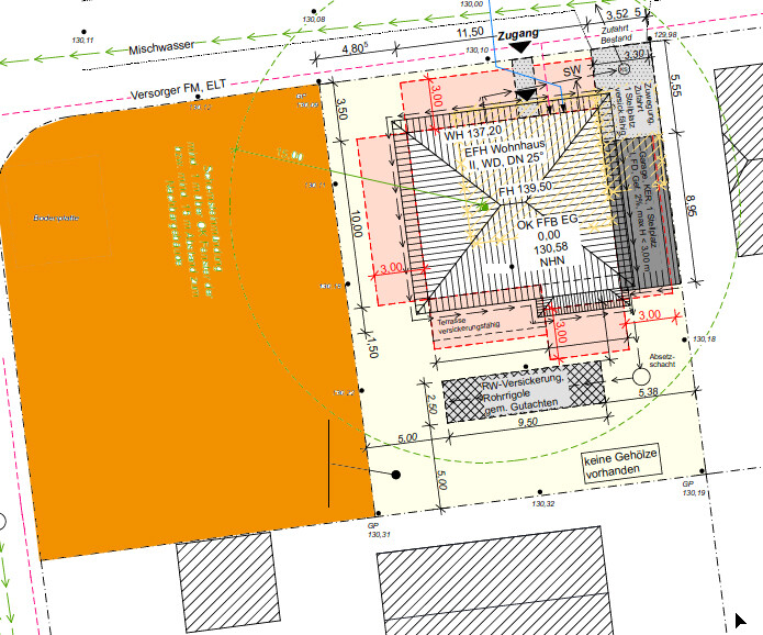

Bislang hast Du Dein Haus allein nach der Sonne ausgerichtet im EG, oder? Ich würde mal versuchen, den Garten mehr einzubeziehen. Üblicherweise würde man das Haus im Osten und Terrasse im Westen erwarten bei diesem Grundstück. Oder wollt Ihr gern am Zaun zum Nachbarn sitzen?
Egal wohin man schaut, sitzt man am Zaun des Nachbaren... und das Grundstück ist in der Tiefe 26 Meter aber in der Breite nur 20 Meter
kaho674 28.05.2019 11:25
Huch - ich fürchte, ich hab Deine Grundstücksskizze völlig mißinterpretiert. Geh ich recht in der Annahme, das der Orange Teil nicht dazu gehört?
Falls ja, vergiß die Westausrichtung.
Architektur-Lageplan: Großes orangenes Grundstück links, Gebäude rechts, Maßlinien und Zufahrten.
ALLuki83 28.05.2019 11:29
Ja, der Orange-Teil ist schon bebaut, das habe ich irgendwo bereits geschrieben, egal... Auf jeden Fall egal wohin man spuckt, sind Nachbaren)

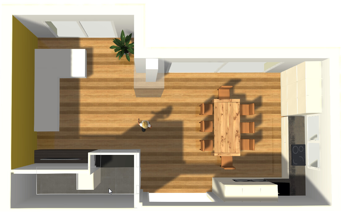

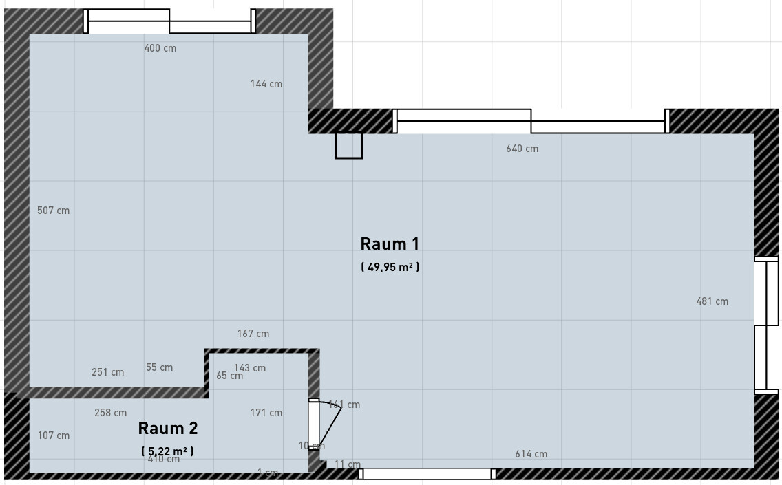

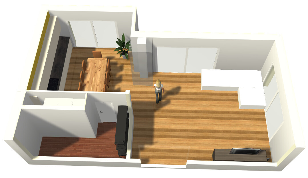

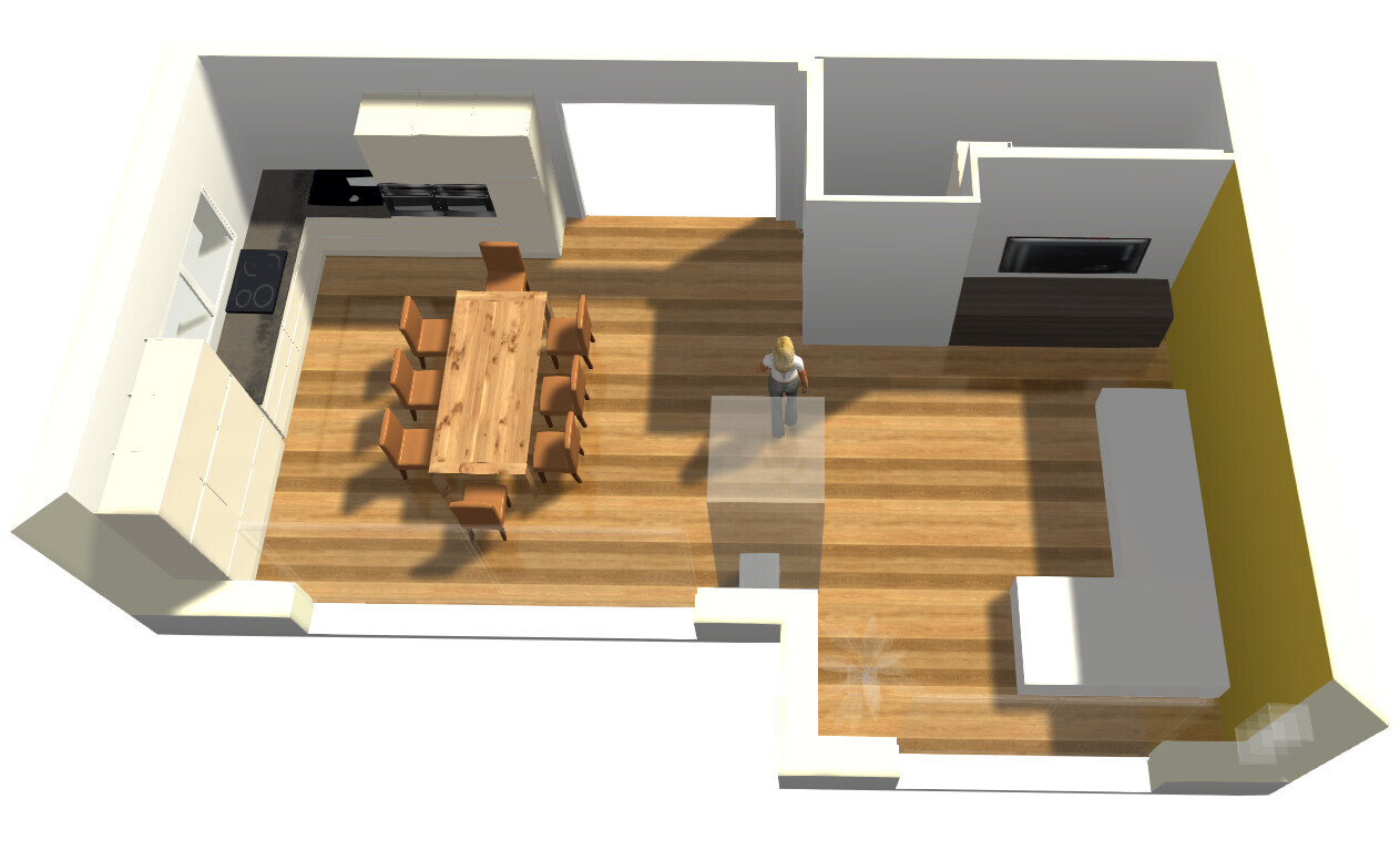

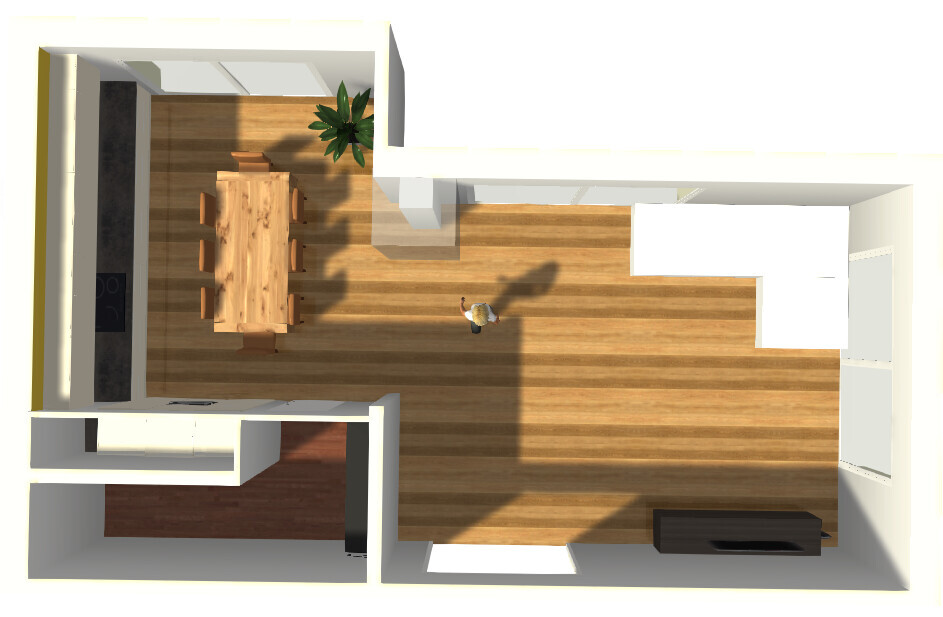

Hier mal meine Umplanungsversuche (hoffentlich alles richtig gemessen und abgebildet)
Variante 1: Küche und WZ getauscht, Fenster WZ auf 4 Meter verbreitet
Grundriss: Raum 1 ca. 49,95 m² und Raum 2 ca. 5,22 m² mit Maßangaben in cm.
Von oben: Offener Wohn- und Küchenbereich mit Esstisch, Stühlen, Sofa und TV.
Draufsicht: offene Küche mit Esstisch, Stühlen, Pflanze und einer Person im Raum
P.S. Küche könnte moderner möbliert werden -Weg ins Küchenstudio lohnenswert

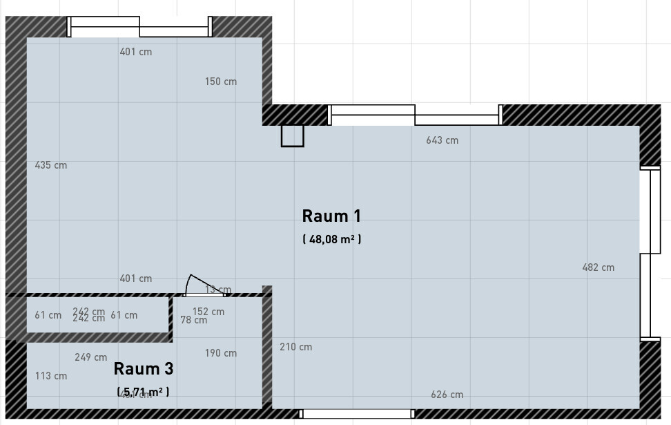

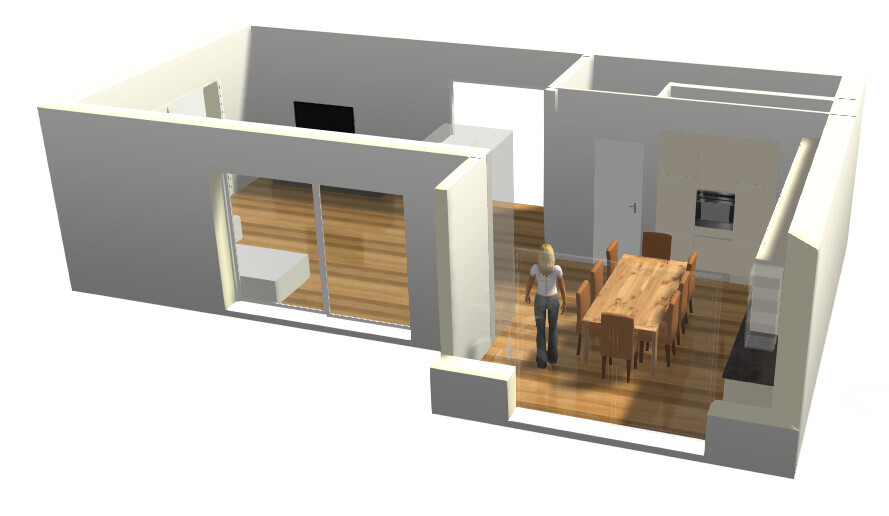

ALLuki83 28.05.2019 14:53
Die Variante 2 (wie es ursprünglich war, nur gespiegelt):
Grundriss: Raum 1 (48,08 m²) und Raum 3 (5,71 m²) mit Wandmaßen in cm.
Vogelperspektive einer offenen Küche mit Esstisch links, Wohnzimmer rechts, Pflanze, Person in Mitte.
Offenes Wohn- und Küchenlayout mit Esstisch links, Insel rechts, TV an der Wand; Person steht in der Mitte.
Eine Person steht in einem offenen Ess- und Küchenbereich mit Holztisch und Stühlen.
