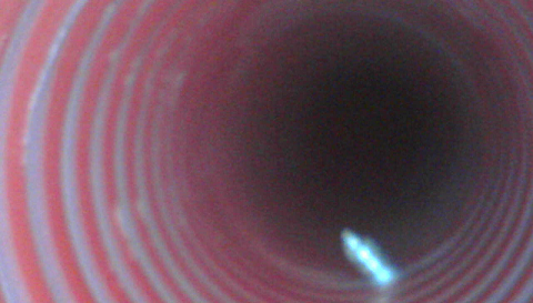

Kleines Update
Ich wollte ein paar Fotos von der Rohrleitung machen und fand das in dem Zuluftrohr. Es wurde mit einer Schraube durchbohrt! Leider konnte ich mit meinem einfachen Endoskop kein besseres Bild bekommen.
Roter spiralförmiger Rohrquerschnitt mit dunklem Zentrum und Lichtreflexen
Ich bin gespannt, was mein Bauträger am Montag sagen wird. Hat jemand Erfahrung damit?

Jedes technische System benötigt eine Wartung/Reinigung. Die einzige Frage ist, wann. Bei mir ist es ein Zuluftrohr durchgebohrt (ich hoffe nur an einer Stelle mein Endoskope nur 7 m lang). Auch nach 10 Jahren kann ich das Rohr nicht reinigen. Ich hoffe, dass mein Bauträger repariert es.
Die erste Inspektion hat sich also für mich gelohnt. Es wäre nicht schlecht, alle Rohre in ihrer gesamten Länge zu inspizieren.
Das ist ärgerlich. Ob das viel Luft durchlässt? Würde mich auch ärgern.
Unsere Zuluftrohre sind alle dick im Estrich eingepackt.
Wie auf dem Bild sehen deine nach so langer Zeit aus? Wir haben glatte Rohre innen und einen höheren Luftdurchsatz mit stärkerem Luftstrom als reine Kontrollierte-Wohnraumlüftung‘s. Mal gespannt
