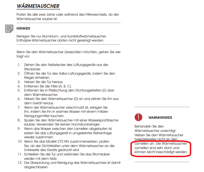

Wenn du die nicht beschädigst dann wird da auch nichts undicht. Die Plastiklamellen sind ultraschallverschweißt, da dringt nichts durch und eigentlich sollte ein Wärmetauscher wie auf dem Bild zu sehen rundum mit Dichtstoff eingepackt sein. Da trennt sich dann die Spreu vom Weizen.
Anhang anzeigen
Zu deinem Problem mit dem Ansaugen der Kaminluft etc. Das ist normal. Man saugt auch die Luft von den Nachbarkaminen an. Aber immer noch nur ein Bruchteil davon, was ein offenes Fenster an belasteter Luft ins Haus bringt.

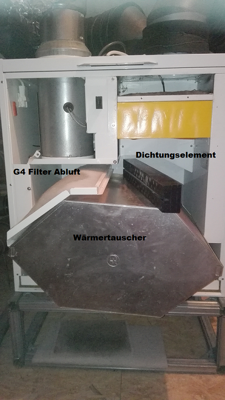

Ja ich habe es ja auch schon auf den ersten Bildern gesehen. Ist schon recht merkwürdig zusammengeklöppelt die Anlage. Auch der geknickte Filter sieht abenteuerlich aus.
Bei meiner passt da kein Blatt Papier zwischen, ergo kann auch nichts überströmen etc.
bau_2015_
Na ja, habe ich mich auf meinen Bauträger verlassen. Eigentlich ist die Anlage von Vallox.

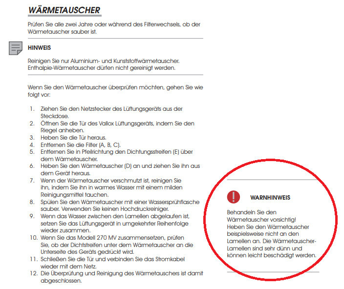

Ich möchte einige Punkte unserer Diskussion zusammenfassen.
Fragestellung:
Wie wichtig ist die hygienische Zustand der Abluftrohrleitung für Zuluftqualität. Gewönlch geht man davon aus dass in Abluftrohr ein Unterdruck erzeugt wird und kein Luft kommt aus dem Rohr in Haus. Die Diskussion betrachtet aber andere Aspekte die nicht so offensichtlich sind.
Die folgenden Grunde für Beeinflussung der Zuluftqualität diskutiert wurden:
- Undichtigkeit in dem Aufbau der Anlage.
- Undichtigkeit im Wärmetauscher.
- Ansaugen von Abluft in Zuluftleitung.
Undichtigkeit in dem Aufbau der Anlage:
Muss bei der Wartung kontrolliert werden. Kann durch schlecht angepasste Dichtungselemente verursacht werden (zumindest in meiner Anlage ).
Undichtigkeit in dem Wärmetauscher
Moderne Fertigungsverfahren ermöglichen es, Undichtigkeiten im Wärmetauscher zu vermeiden. Bei der Wartung ist besonders darauf zu achten, dass die empfindliche Lamellenstruktur nicht beschädigt wird.
Ansaugen von Abluft in Zuluftrohr:
Hier konnten wir uns einigen, dass die Abluft in die Zuluftleitung angesaugt werden kann.
Fazit.
Um den hygienischen Zustand der Zuluft zu garantieren, muss auch das Abluftrohre sauber sein.
