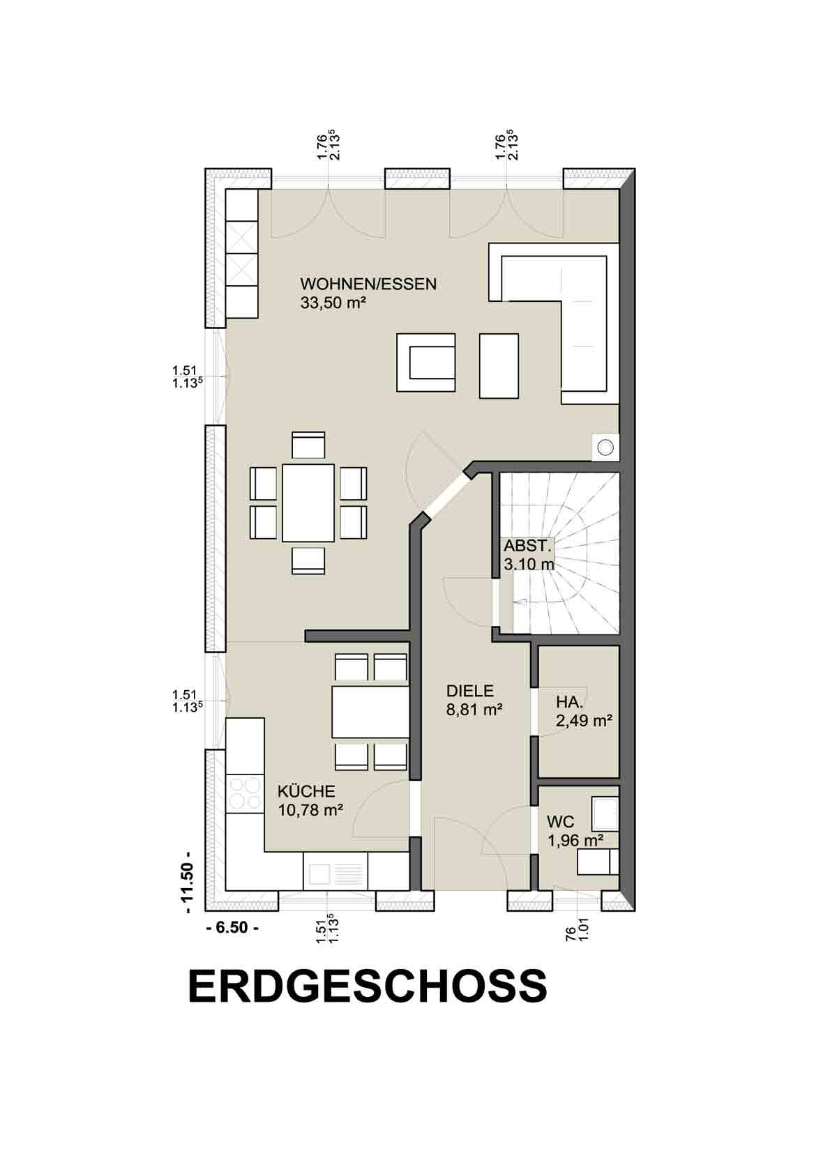

Hier kurz der Grundriss im EG bei 6,5 x 10 m. Wie gesagt auf dem Papier wirkte es klein. Einen Palast brauchen wir aber natürlich auch nicht. 😎
ypg08.11.13 12:24
... die Speis nimmt natürlich von der Küche sehr viel Raum, sodass die Küche in die Mitte des Hauses wandert.
Wenn man das WC verkleinert und in die "Nische" einen Abstellraum macht, in dem Flur für einen Garderobenplatz sorgt (event neben dem Abstell), hat man mehr Küche und kann den Essplatz in die Mitte des Hauses ziehen.
Ob man die Mauer vor der Treppe braucht oder nur einen Teil davon für eine Abtrennung, muss man für sich selbst abwägen 🙂

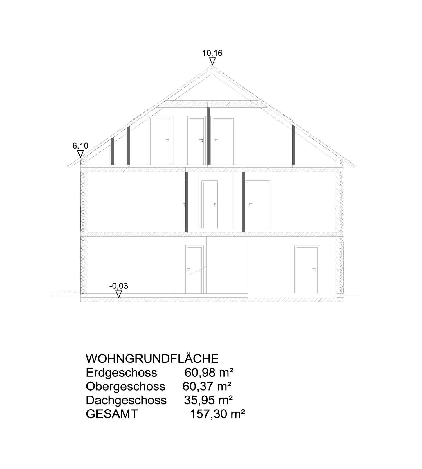

Ich habe Dich im ersten post belogen - sorry, war nicht meine Absicht - ich habe schlicht falsch erinnert. Der Grundriss für unsere Bauherren, welchen ich angesprochen habe, hat 6.50 m x 11.50 m Außenmaße. Ich habe Dir einmal das EG sowie den Schnitt und 2 Bilder nach (beinahe) Fertigstellung angehängt. Insgesamt kommen wir auf eine Netto-Gebäudegrundfläche von 208.50 qm; reine Wohnfläche natürlich weniger.
BTK27 schrieb:
Wie Ihr seht ist die Kernfrage Hausverlängerung für mehr Wohnfläche versus Unterkellerung mit mehr "Komfort"?
Zum Vergleich: der angehängte Grundriss erfordert ein Investment von TEUR 240 als Kfw 70-Effizienzhaus mit Luft-Wasser-Wärmepumpe, dezentraler Lüftung, elektrischer Rollläden EG, teilweise farbige Fassade sowie farbige Fenster
Dieser Grundriss ist lieblos mit VI erstellt; just my two coins 😀
Grüße, Bauexperte
Grundriss Erdgeschoss mit offener Küche, Wohn-/Essbereich, Diele und WC
Schnitt durch ein mehrstöckiges Haus mit Dachstuhl, Türen und Treppen
