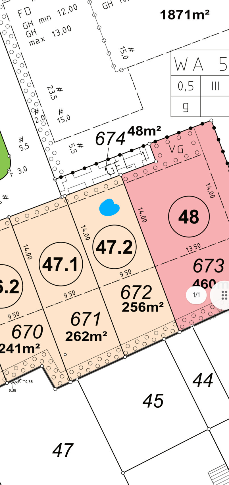

wir Ende 20 haben ein Neubaugebiet in unserer Nähe entdeckt. Es soll ein ganzes Quartier werden. Die Vermarktung sieht nur die Grundstücke vor und keine Bauträger. Es gibt die Vorgabe von EH40 mit Photovoltaik/Begrünung/Flachdach. Für uns wäre eine Doppelhaushälfte interessant auf ca. 256m² Grundstück. Die maximale Bebauung beträgt 0.4 Geschossflächenzahl. Es ist eine Garage vorgesehen. Das Grundstück kostet ~142k.

bluniii schrieb:Bei 0.4 Geschossflächenzahl dürft ihr ca. 102 qm auf Vollgeschossqualität verteilen. Wenn Ihr 2-geschossig bauen müsst, dann wären das so 51qm auf jeder Ebene, EG und OG. Und dann wollt Ihr dort noch einen fremden Mieter hinquetschen? Oder war es so gemeint, dass Ihr nur so tut, als wenn es eine Einliegerwohnung wäre und selbst bewohnt?

Bei 0.4 Geschossflächenzahl dürft ihr ca. 102 qm auf Vollgeschossqualität verteilen. Wenn Ihr 2-geschossig bauen müsst, dann wären das so 51qm auf jeder Ebene, EG und OGWürde ne Garage bzw. der Platz davor das nicht noch weiter verkleinern? Oder zählt die nicht dazu? 100qm wäre schon echt wenig - Wände usw würden die reale Fläche doch auch noch einmal verkleinern?
Das wäre dann am Ende absurd klein, wenn das zählen würde. Im Bebauungsplan steht noch folgendes neben einer Einzeichnung von 14m*9,5m:
Die zulässige Grundfläche darf durch die Grundflächen der in § 19 Abs. 4 Satz 1 Baunutzungsverordnung
bezeichneten Anlagen sowie zusätzlich durch die Grundflächen von Terrassen und Terrassenüberdachungen in den nachstehenden Teilbereichen des Allgemeinen Wohngebietes wie folgt
überschritten werden:
- Im WA 1 (unsere Fläche) bis zu einem Wert von 0,5
