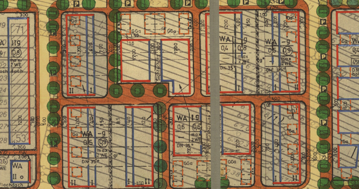

Der Streifen hinter dem 11.5x12m ist für unsere Planung nicht super relevant, wir würden eher auf dem Hauptfenster bauen.
Daß Du an ein (zu Deiner Seite fensterloses ???) Mehrfamilienhaus anbauen darfst, hast Du ganz sicher geklärt ???
Die Aussage vom Makler deckt sich mindestens wie es bei den Nachbarn aussieht, aber er klärt das noch mit dem Bauamt ab.
??? Es gibt doch einen Bebauungsplan. Den solltest Du lesen können.
Der Makler meint, er vermutet dass der Streifen für das eine Vollgeschoss für Terrassen gedacht ist.

Ich korrigiere mich. Es gibt Baulinien, die einzuhalten sind. Blau ist eine Baugrenze, ua für die Terrasse
Wo hat denn hier etwas von 0.5/0.9 gestanden ?
Das steht im Bebauungsplan

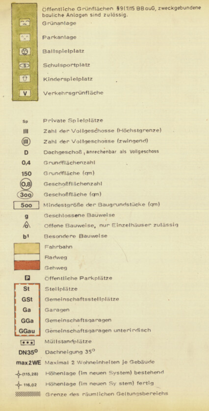

Legende mit Symbolen: Linien, Flächen, Pflanzgebote; Schule, Kirche, Post, Polizei
Legende einer Karte für Grünflächen, Parkanlagen, Spielplätze, Verkehrsflächen und Bauhöhen
Die "Ga"-Sonderbaufenster stehen im Widerspruch dazu.
Aber der Weg zum Plan ist hier nicht erkennbar ...
Dennoch haben Deine (warum Deine und nicht die des TE ?) Bilder etwas Erhellung gebracht (und mich ehrlich gesagt in der Annahme bestärkt, hier sei nett gesagt "nichts wie es scheint, und die Offerte vorsichtshalber der Rundablage zu überantworten").

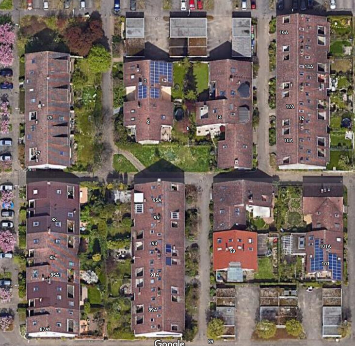

das Mehrfamilienhaus steht nördlich des Grundstückes ggü der Straße und besitzt nicht die gleichen Baulinien und -grenzen. Sie liegen zwar auf gleicher vertikaler Höhe, aber die Baulinie des Mehrfamilienhaus liegt im Osten, die Baugrenze für Terrassen im Westen. Das RH, an welchem man anbauen wird, ist dort fensterlos, ja. ... das Grundstück ist im ganzen Wohngebiet eine Baulücke und derzeit wohl eine Hundewiese ;)
Nein, im Text steht, dass Garagen integriert werden müssten... deshalb auch die hohe Grundflächenzahl, da es ansonsten keine Ausnahmen auf den Grundstücken gibt. Das ist im Gestaltungsrahmen nicht vorgesehen.
Auf dem Maps-Bild #15 ist das Grundstück oben links.
Die südlichere Häuserzeile ist asymmetrisch Richtung blauen östlichen Bereich, dort (in diesem Bereich) gilt die Eingeschossigkeit, während ja vom Grundsatz her und westlich gesehen die Zweigeschossigkeit erlaubt ist. Das kann man unten am Giebel und den verschiedenen Satteldachlängen erkennen.

das Mehrfamilienhaus steht nördlich des Grundstückes ggü der Straße und besitzt nicht die gleichen Baulinien und -grenzen. Sie liegen zwar auf gleicher vertikaler Höhe, aber die Baulinie des Mehrfamilienhaus liegt im Osten, die Baugrenze für Terrassen im Westen. Das RH, an welchem man anbauen wird, ist dort fensterlos, ja. ... das Grundstück ist im ganzen Wohngebiet eine Baulücke und derzeit wohl eine Hundewiese.
Vielen Dank für die Einschätzung (und die Detektivarbeit). Einzige Korrektur: Auch das RH an dem angebaut werden würde, ist ein Mehrfamilien(reihen)haus. Die Parteien im angrenzenden Dachgeschoss, OG und EG sind jeweils separate Wohnungen.
