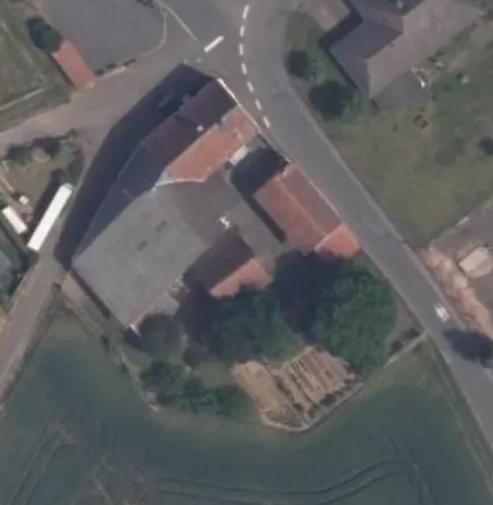

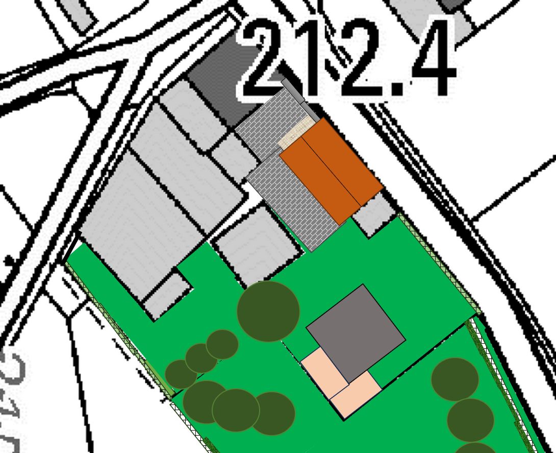

Anbei ein a) Luftbild und b) zudem eine Idee, wie man das Haus platzieren könnte. Terrasse nach Süden (Grenzbebauung), Teil der landw. Fläche als Gartenersatz. Zufahrt wäre dann bei eventuell notwendiger Grundstücksteilung noch von der Kreisstraße im Osten möglich.
Mit der Positionierung wären wir zunächst ein mal weitmöglichst vom Hof weg und könnten mit der Zeit und benötigtem Platzbedarf Bestandsgebäude abreisen.
Lageplan eines Grundstücks mit Gebäuden, Grünfläche und Baumgruppe.
Luftbild: kurvige Straße, Häuser mit roten Dächern, Bäume und Gartenfläche.

Kann es sein, dass das Nebengebäude sich plötzlich nahezu verdoppelt hat? Und wieso ist das neue Haus jetzt im Garten platziert? Ich dachte, da wäre es schwierig mit der Baugenehmigung und erschlossen werden kann es auch schwerer.
majo5254
Das Nebengebäude hat sich nur aus der Luftperspektive verdoppelt. Das Gebäude hat einen großen Dachüberstand in den Hof rein. Das Gebäude selbst ist so groß wie auf dem ursprünglichen Lageplan eingezeichnet.
Die Positionierung im Garten, damit eine Grundstücksteilung ggf. einfacher realisierbar wäre. Als Vorschlag zur Diskussion.
Hinsichtlich Genehmigung muss ich die Grenze Innen-/Außenbereich noch einmal detailliert abklären lassen, ob diese innerhalb des Grundstücks verläuft.
