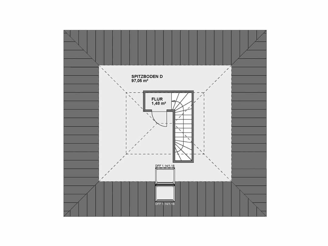

Die Optik einer 10 x 10 m Anstattvilla läßt auch mit einem Zeltdach zu wünschen übrig, und braucht selbst bei 35° DN eine konkrete Vorstellung von einem Kniestock, um von einer relevanten Ausbaufähigkeit zu träumen. Ohne Kniestock komme ich da auf 11.76 qm Raumhöhe 230, bei einem Satteldach etwa 2,66-fach so viel. Wo will er denn da überhaupt die Treppe hochkommen lassen ? - zeige doch ´mal den ganzen Entwurf.

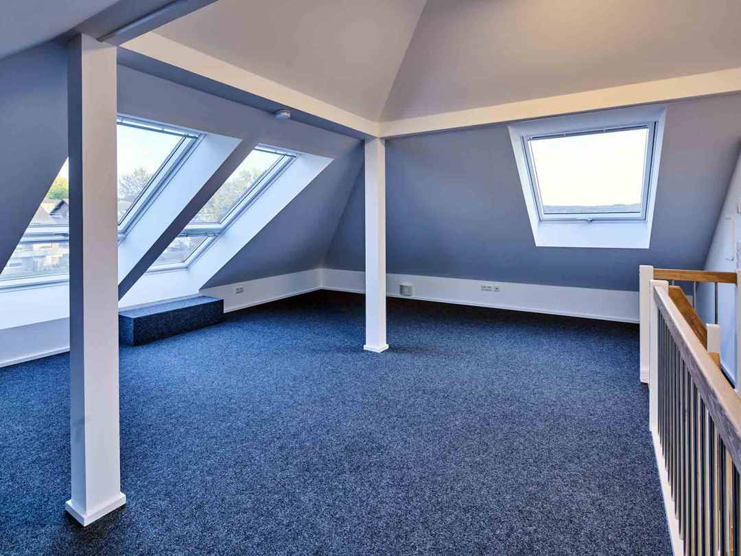

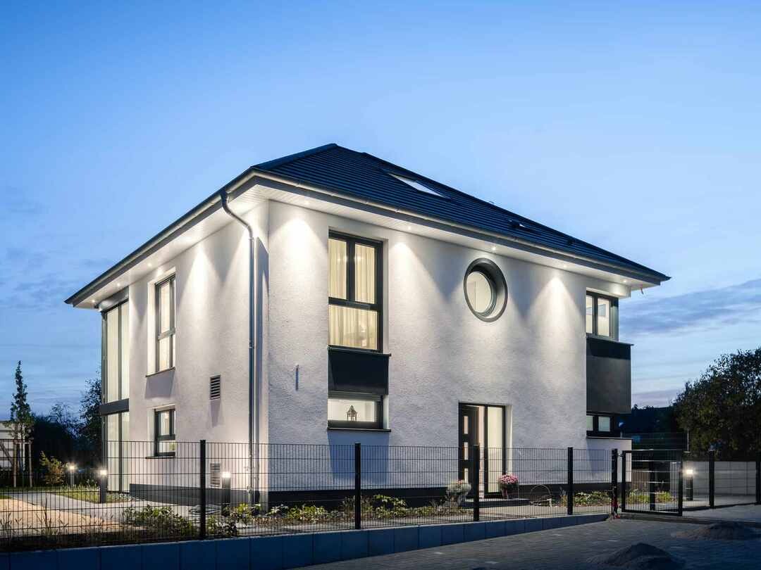

Wir haben eine Stadtvilla mit exakt den beschriebenen Daten, also 35 Grad Zeltdach als Musterhaus besichtigt und mit meinen 1,84 habe ich mich oben im DG wohlgefühlt.
Zum besseren Verständnis anbei die Fotos von der Außenansicht, der Innenansicht vom DG und der Entwurf fürs DG.
Moderne zweistöckige weiße Villa mit runder Fensteröffnung, Außenlampen und Zaun.

Dachgeschossplan: Spitzboden D (97,05 m²) mit Flur (1,48 m²) und Treppenaufgang
Es hat dennoch keinen Flucht- oder Rettungsweg, was für ein Kind höchst fahrlässig ist, noch zudem vom Papa nicht zugehört oder für egal befunden.
Aber stell jetzt mal einen Kleiderschrank oder/und ein Bücherregal rein... fühlst Du Dich jetzt immer noch wohl?

Dazu muss man erstmal Schränke finden die reinpassen. Viele senkrechte Wände gibt es ja nicht wenn ich den Plan richtig lese ;)
