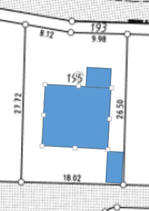

Gibt es einen Bebauungsplan? Baufenster?
2D-Grundriss eines Baugrundstücks mit blauem Gebäudebereich

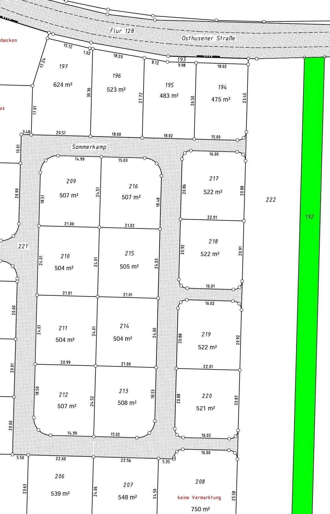

Brauny32
16.05.21 22:27
Flur 129, Flurstück 195, Baufenster in dem gesamten Grundstück abzüglich Grenze 3m zu jeder Seite
Lageplan mit Parzellen und Flächenangaben (m²) entlang Osthusener Straße und Sommerkamp.

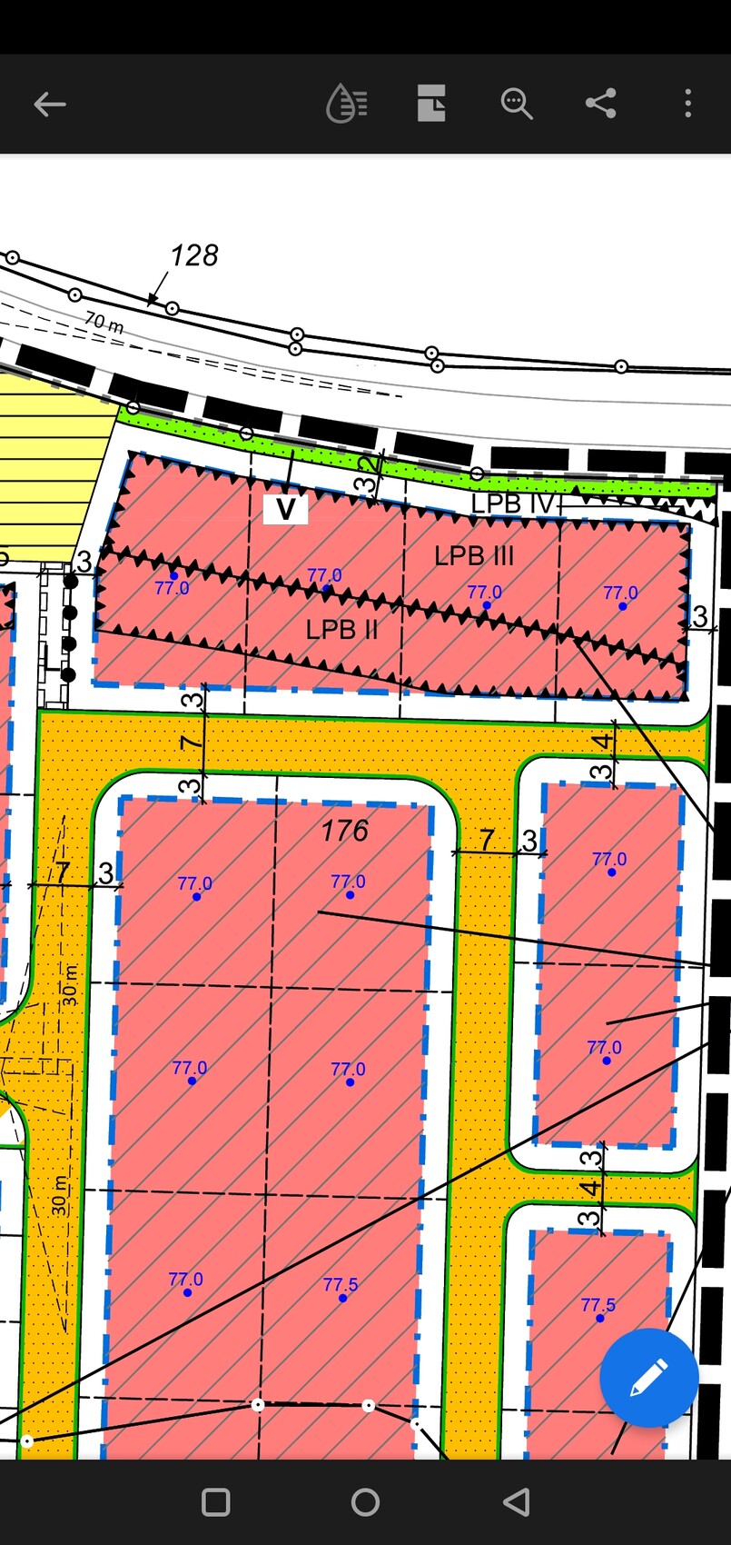

Brauny32
16.05.21 22:30
Hier das Baufenster, siehe Bild
Lageplan mit rot schraffierten Bauzonen LPB II/III, blaue Konturen, gelben Straßen und Grünfläche.
hanghaus2000
16.05.21 22:42
Danke habe ich mir schon so gedacht.
Was sagt denn der Bebauungsplan zu Geschossflächenzahl, Grundflächenzahl, Etagen, Dachneigung, Dachform usw? Auf dem kleinen Grund einen Bungalow finde ich nicht optimal.
