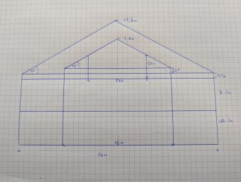

Gemäß Daten aus Bebauungsplan erlaubt:
Großes (mit Abstand größtes Gebäude der Nachbarschaft) mit ca. folgenden Außenmaßen (höhe ab Straßenniveau – daher 2 volle Geschosshöhen):
Tiefe=18m, Breite =11,1m, Höhe =11,6m.
Geschossflächenzahl, Grundflächenzahl voll ausgenutzt inkl. Einhaltung von 50cm Kniestock und 30° Dachneigung.
Theoretisch ginge sogar noch deutlich höher - bei den ausnahmsweise erlaubten 35° Dachneigung.
Folge wenn wir das Bauen: Freunde bei den Nachbarn und Geld? – keine/keins mehr, dafür ein DG, das wir dann allerdings auch nicht mehr brauchen…
Gemäß Bebauungsplan nicht erlaubt:
Haus mit ca. folgenden Außenmaßen (höhe ab Straßenniveau – daher 2 volle Geschosshöhen):
Tiefe = 10m, Breite = 11,1m, Höhe = 9,8m
Geschossflächenzahl, Grundflächenzahl deutlich unter maximum, 30° Dachneigung, Kniestock 1m, DG weiterhin kein Vollgeschoss (nur ca. 56% Fläche mit 2.30m Raumhöhe), theoretisch ginge also auch noch mehr Kniestock.

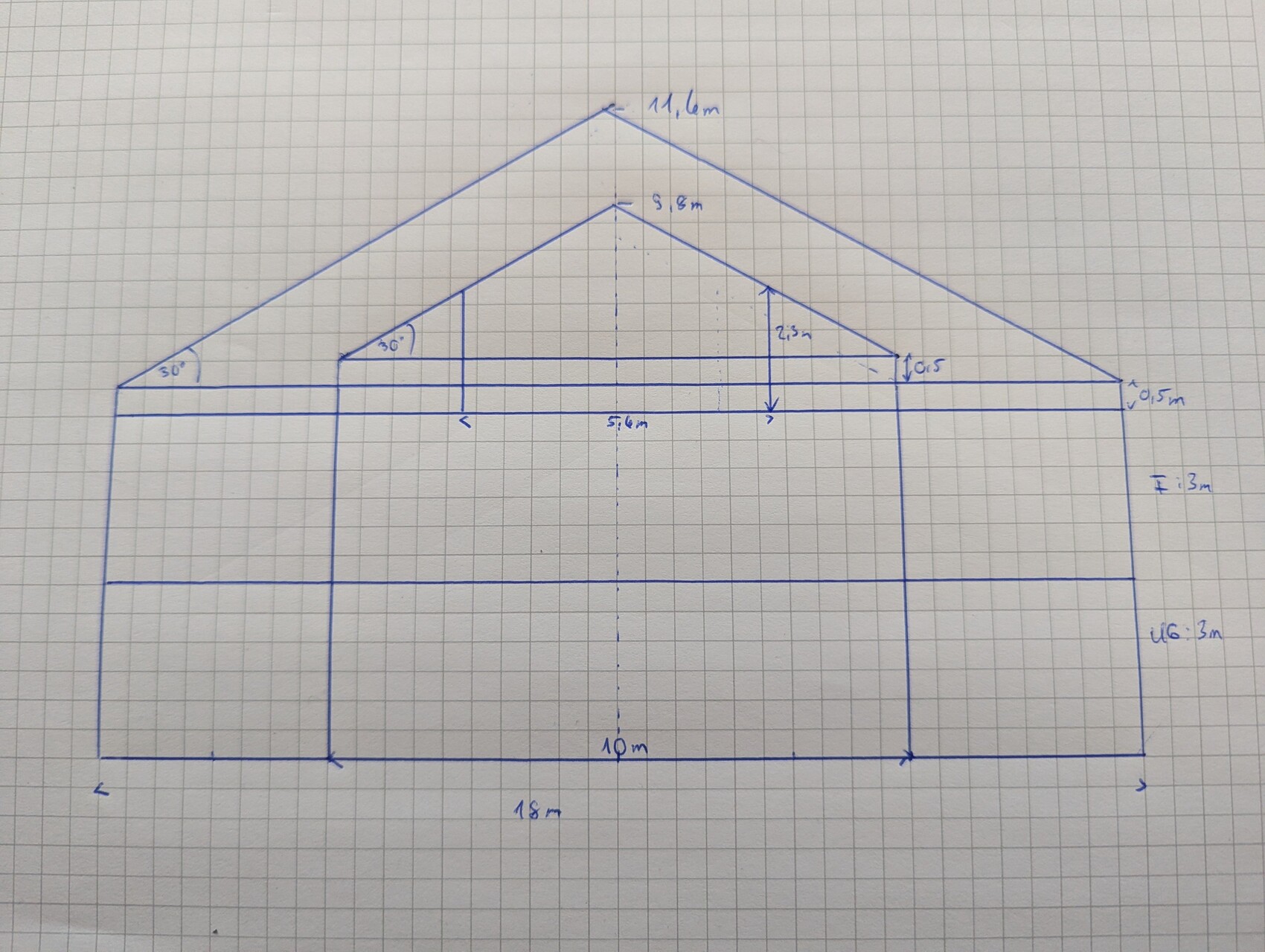

Bildlich dargestellt (aus Sicht der Nachbarn)- das große dürfte man bauen, das kleine nicht:
[IMG alt="PXL_20260105_141348051.jpg"]https://www.hausbau-forum.de/data/attachments/94/94107-ddc62c686229782660472c78a70aac8c.jpg[/IMG]
Damit könnte man also wie folgt argumentieren (beim Bauantrag natürlich dann entsprechend Konkret auf das Haus und Planung formuliert etc.):
Durch Befreiung vom Bebauungsplan bzgl. Kniestock, würde eine Zeitgemäße effiziente Nutzung des Grundstücks möglich. Durch bessere Nutzbarkeit des Dachgeschosses, würde die Befreiung ein Gebäude mit besserem Verhältnis zwischen überbauter Grundfläche und Wohn/ Geschossfläche ermöglichen, ohne dass dabei die maximal mögliche bauliche Nutzung oder die Geschossigkeit überschritten würde. Ermöglicht würde ein kleineres Gebäude, das weniger hoch und aufgrund der kleineren Dimensionen für die Nachbarn weniger einschränkend wäre, als dies ein andernfalls notwendiges, größeres, aber vollständig Bebauungsplan konformes Haus wäre.
Eine Befreiung hinsichtlich des Kniestocks würde sich zudem positiv auf die Nachhaltigkeit des Gebäudes auswirken. Durch das nun mögliche, kleinere Gebäude wäre mit einem niedrigeren Energie- und Ressourcenverbrauch zu rechnen. Ebenfalls würde weniger Boden abgetragen und deutlich weniger Fläche versiegelt werden als dies durch das ansonsten, größere, aber erlaubte Gebäude der Fall wäre.
Entsprechend bliebe das Gebäude in allen Belangen inkl. Geschossigkeit innerhalb der Grenzen des Bebauungsplan. Einzig der Kniestock wäre höher als vorgesehen. Mit einer Beeinträchtigung des Ortsbildes wäre überdies nicht zu rechnen, da sich in unmittelbarer Nachbarschaft bereits verschiedenste Dachformen und Haustypen befinden. Bspw. Walmdächer, versetzte Pult/ Satteldächer, „normale“ Satteldächer, Bungalows und Häuser mit und ohne Kniestock, sowie Häuser mit und ohne sichtbare Keller usw. sind bereits vorhanden.
Wie seht ihr das so?
Handgezeichnete Grundriss- und Dachskizze eines Hauses mit Maßen

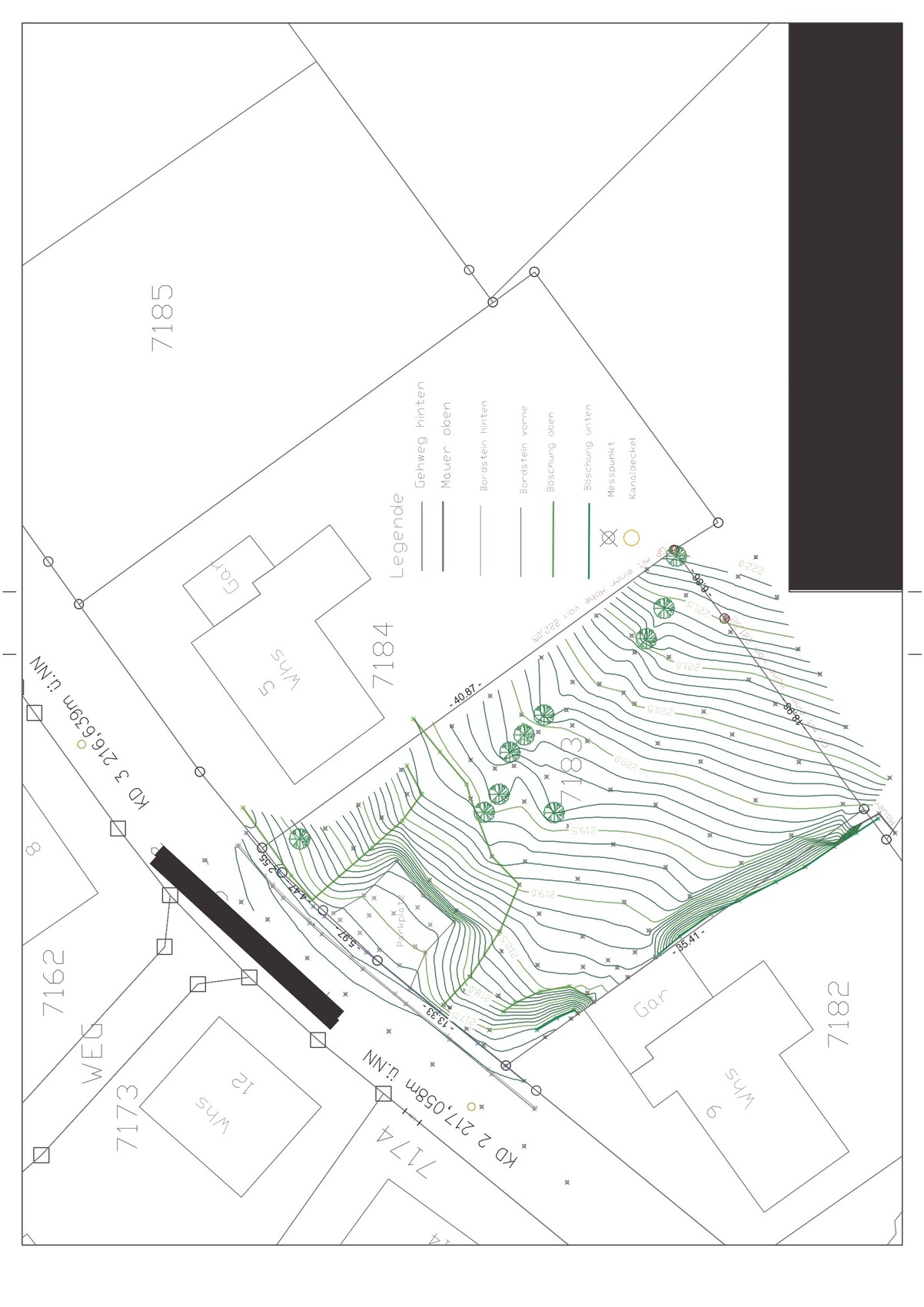

Ach, wenn ich für jeden der mehr Kniestock will ´ne Mark bekäme, hätte ich die Rente längst durch. Am besten zeigst Du mal das Grundstück mit Höhenpunkten / -linien. Die Nachbarn mit den offensichtlichen Befreiungen würde ich an Deiner Stelle mal fragen, wie das bei denen gelaufen ist. Auch wenn ich z.B. die Lösung, einen Drempel hinter einen Kniestock zu setzen meist unglücklich finde, lassen sich da bestimmt plietschere Lösungen finden als eine Befreiung zu begehren. Mein Argument gegen einen begrenzten Kniestock ist immer die Traufhöhe: denn wie weit die Geschossdecke darunter liegt, ist weder für die Nachbarn noch für die Behörde von Relevanz - aber genau nicht mehr als das sagt eine separat betrachtete Kniestockhöhe eigentlich aus.

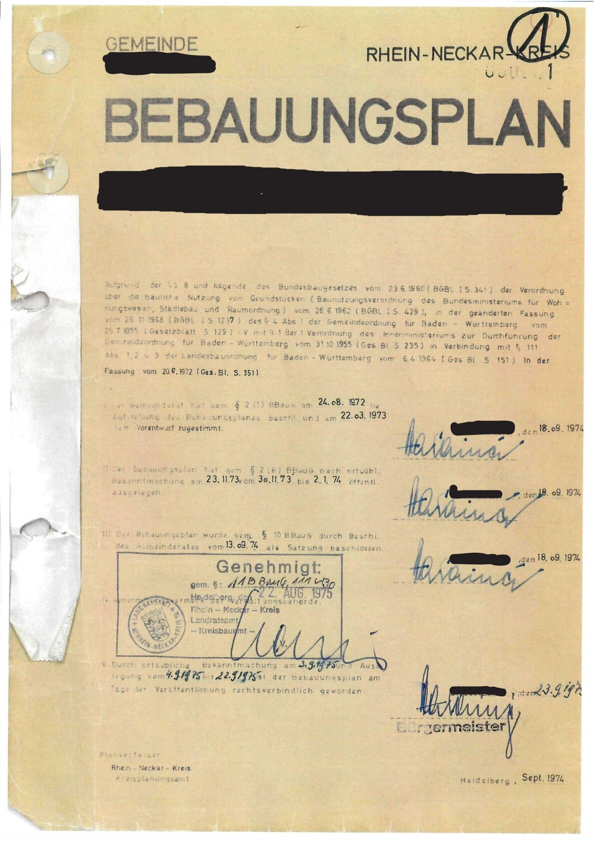

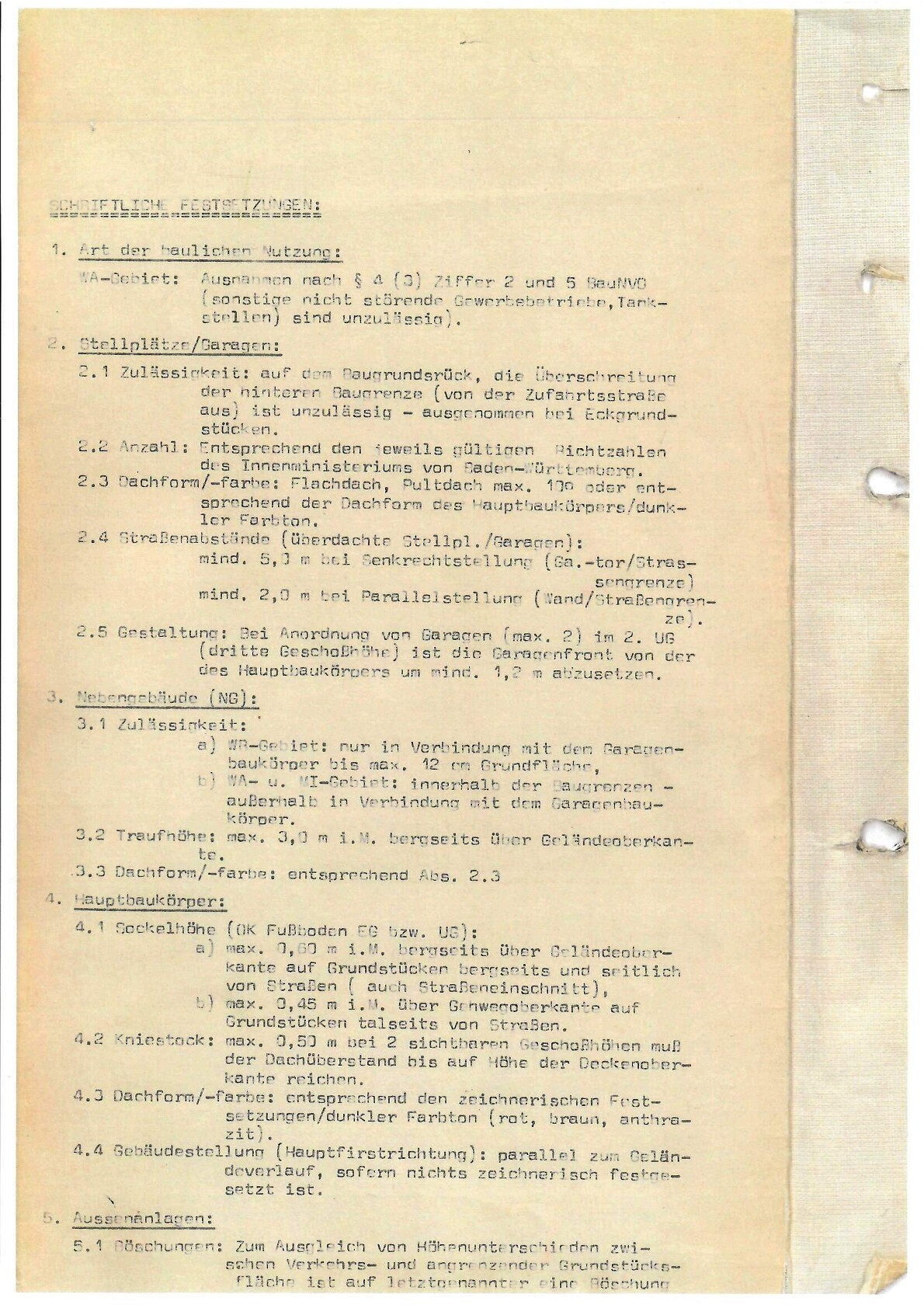

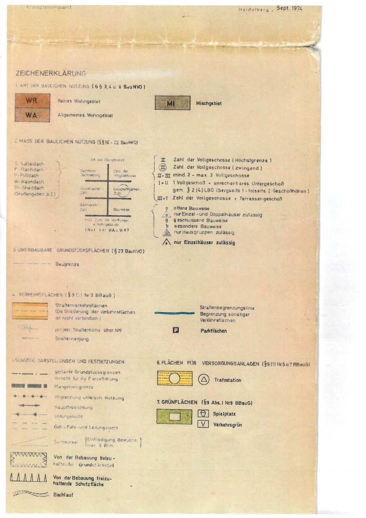

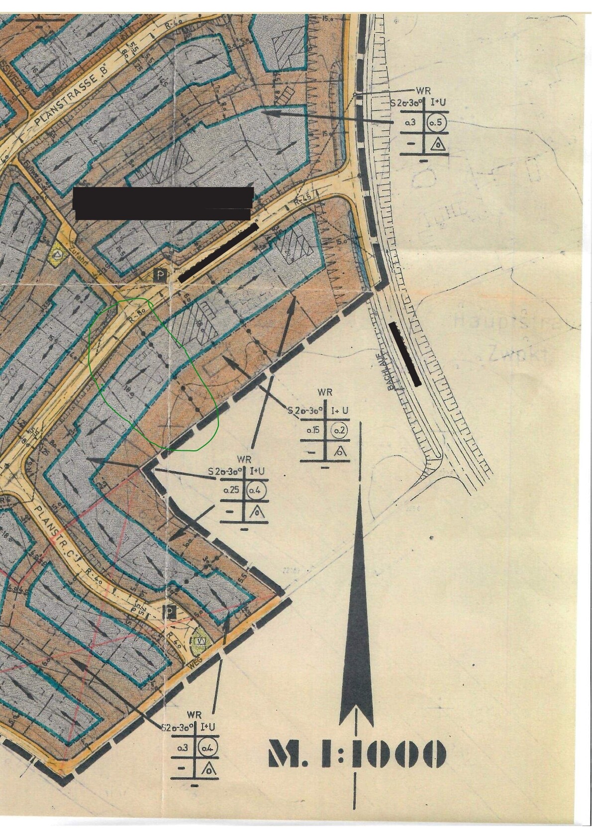

Öffentlich einsehbar lieber geschwärzte Versionen (ja, die Qualität/ der Zustand des Bebauungsplan ist auch im Original so schlecht)
Natürlich gibt es auch andere Lösungen als den Kniestock "hochzusetzen" um die nutzbare Fläche im DG zu erhöhen - findet man auch bei Nachbargebäuden (zumindest bei den neueren). In der Regel auf Kosten des Gartens bzw. durch Vergrößerung der überbauten Grundfläche, durch Dachgauben, Zwerchgiebel usw. die wohl aber auch wieder befreit werden müssten. Wie es umgesetzt wird, ist uns eigentlich relativ egal. Wenn der Kniestock nicht geht, gibt's halt Gauben, Zwerchgiebel und wenn alles nicht geht, wird das Haus halt größer... Hat alles seine Vor- und Nachteile. Man muss ja aber nicht unnötig Geld oder Grundfläche verschwenden oder den Nachbarn einen 18m Klotz neben den Garten stellen.
Die meisten Häuser dürften in etwa aus der Zeit des Bebauungsplan stammen. Die sind größtenteils auch entsprechend gebaut - einzelne identisch, evtl. mal von einem Bauträger. Interessanterweise gibt es auch ein paar Häuser, die definitiv älter als der Bebauungsplan sind. Die sind dann nochmal ganz anders bzgl. Dachneigung, Kniestock usw. Ist halt auch immer die Frage, ob das mit dem Kniestock überhaupt schonmal jemand probiert hat - wir sind hier auf dem "Kaff" und sprechen nicht von einem riesigen "gefragten" Baugebiet, in dem alle gleichzeitig möglichst schnell bauen wollen. Entsprechend unterschiedlich sind die Baujahre der Gebäude, deren Anzahl klein und die Grundstücke verhältnismäßig groß. In den 3-4 Straßen der ganzen Nachbarschaft stehen so 30 Häuser, auf dem Ausschnitt des Plans stehen ca. 10 Häuser. Von den Grundstücken her gäbe es genug Platz, um einfach größer zu bauen. Je nach Baujahr war das auch schon weniger relevant/ einfacher/ günstiger als heute. Es gibt Dort auch einige größere Bungalows ohne DG usw. Aber ja bei der wenigen Anzahl Häuser ist es schwierig "generelle" Aussagen zu machen.
Es geht jetzt erstmal um Argumente, mit denen man in ein Gespräch gehen kann (die nicht gleich zu Kopfschütteln führen), gerne auch für andere Lösungen als den Kniestock, um dann zu sehen wie das Bauamt da allgemein dazu steht. - Der Kniestock wäre für viele Anbieter vermutlich das einfachste, daher wohl auch der Vorschlag der Architekten (das ist uns klar), eine Lösung die für sie aufwändig ist, oder die sie nicht können, werden die nicht vorschlagen. Wenn es ein Zwerchgiebel werden muss und einer kann das nicht, oder verhältnismäßig viel zu teuer, dann fliegt er für uns halt raus. Daher liebend gerne auch weitere bzw. unabhängige Meinungen/ Argumente.

Schwärzungen sind unnötig, unnütz und unhöflich. Selbst die gerissensten Gangster können Grundstücke nicht online klauen. Der Katasterauszug ist zu klein und enthält viele Informationen nicht (interessant wären bspw. die absoluten Höhen an den Nachbar-Gebäudeecken). Höhenmesspunkte ohne Maßangaben sind eher lustig als hilfreich, immerhin kann man sie dank der 10cm-Höhenlinien einigermaßen einordnen (aber das mach mir ehrlich gesagt zu viel Arbeit für meine pro bono Hilfe hier in der offenen Sprechstunde) - meine Signatur erleichtert Dir immerhin auch die Kontaktaufnahme, wenngleich ich vor Ostern keine Zeit für Neumandate habe.
