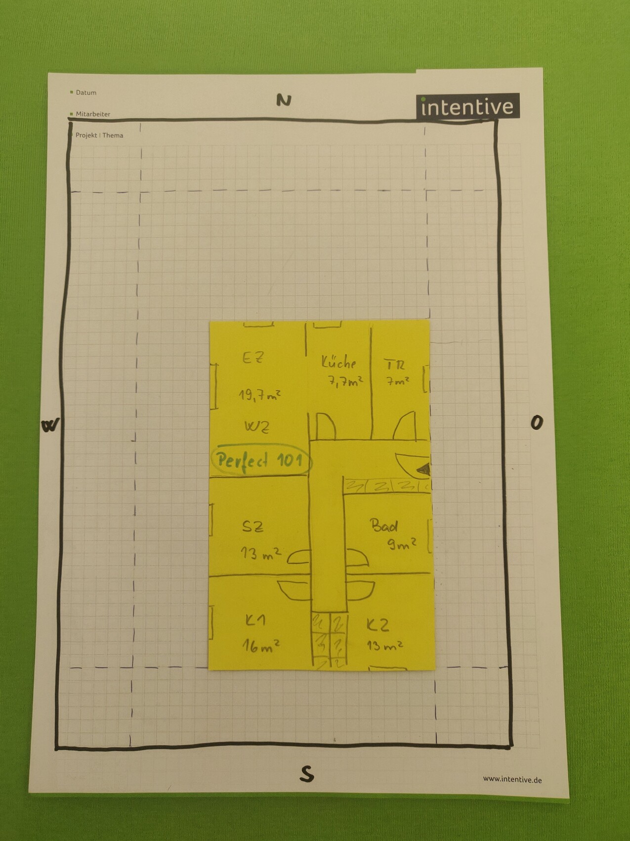

Brauny32
17.05.21 20:11
kbt09 schrieb:
bei:
liegt die Terrasse dann im Abstandsbereich 😉
Hier nicht... Aber hier zum Beispiel
Grundriss einer Wohnung: Gelb markierter Innenbereich mit Küche, Bad und Zimmern; Orientierung N-S.
17.05.21 21:51
Und wo soll da mal ein Carport hin? Das war ja auch deine Frage zum Eingangsbeitrag von diesem Thread. Positionier das doch jeweils mal, ohne, dass du Fenster verstellst usw. Halt auch einer der Gründe, warum zu überlegen ist, ob hier wirklich ein Bungalow die Lösung ist.
17.05.21 22:12
Brauny32 schrieb:
Was ich wirklich nicht verstehe, warum soll Garten an der Terrasse, was fast 200qm hat zu klein sein?
Also: erstmal funktioniert Deine Hausplanung so nicht. Da fehlen Wände und gut funktionierende Räume.
Das macht die Hütte insgesamt größer von der Fläche als eingezeichnet. Und die meiste übrige Fläche verteilt sich dann auf Ost, Süd und West auf die Abstsndsfläche.
Da ist dann nicht mehr viel für Garten übrig.

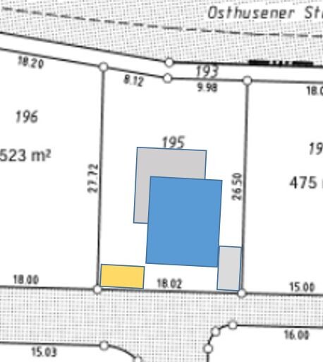

hanghaus2000
18.05.21 08:12
Wenn Dein westlicher Nachbar auch das Haus im Sueden hat, dann wuerde ich das so machen.
Grundriss: Grundstück mit blauer Gebäudefläche über grauer Fläche; gelber Anbau unten links.
