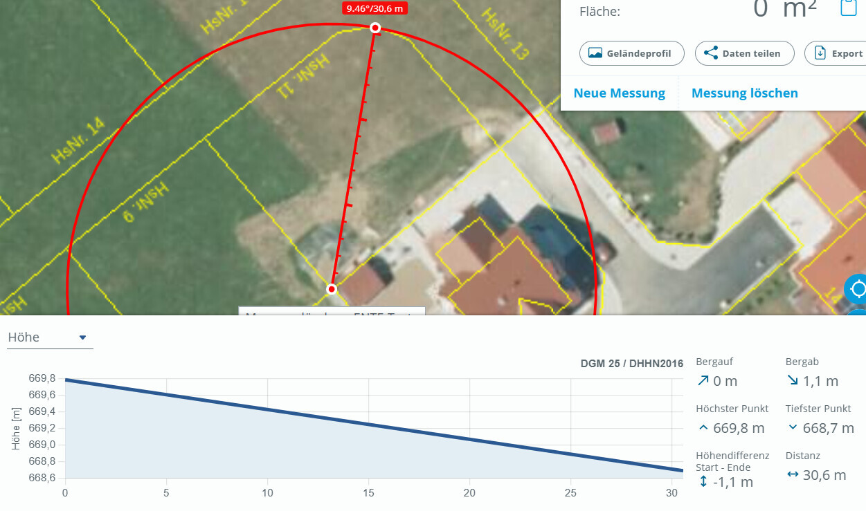

Die 1,1 m sind nicht viel aber sollte man schon mit beachten.

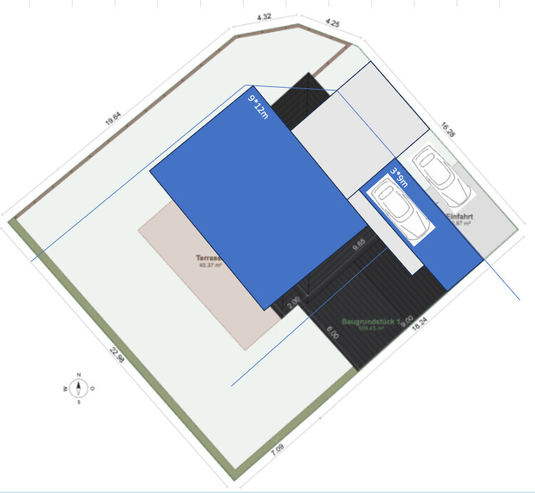

Danke für eure Anregungen und das Feedback! Wir hätten gerne ein SO Fenster und würden auch die Speisekammer an der Stelle vermeiden, wissen aber aktuell nicht besser wie es Bebauungsplan konform gehen kann. Dafür brauchen wir eure Hilfe. Die Planung die ihr hier seht wurde von einer Architektin für viel Geld erstellt und könnte jetzt doch Murks sein, hätten wir mal lieber gleich hier gefragt.. Was die Haustechnik angeht macht das total Sinn und müssen wir dann entsprechend umplanen, sollte aber machbar sein.
Das Gefälle haben wir im Blick, spielt natürlich auch eine Rolle. Deine zweite gezeichnete Variante hätten wir gerne so umgesetzt, allerdings darf die Garage doch an der Seite nicht direkt an der Straße stehen, oder? Im Bebauungsplan steht dazu unter Paragraph 4 Absatz 1:
"In den mit „Fläche für Garagen und Carports" gekennzeichneten Bereichen dürfen Garagen und Carports entlang der Öffentlichen Verkehrsflächen errichtet werden. Ansonsten müssen diese einen Mindestabstand von 3,0 m zur Straßenbegrenzungslinie einhalten."
Ich darf hier leider keine Links posten, aber die PDF Planzeichnung zum Baugebiet und die Begründung finde man im Bayernatlas, wenn man "Dorschhausen Kreuzbreiten" eingibt und dann weiter zum neuen Bauabschnitt scrollt. Die "Satzung über die Herstellung und Gestaltung von Tiefgaragen, Garagen, Kraftfahrzeugstellplätzen und Fahrradabstellanlagen Bad Wörishofen" findet man als PDF, wenn man genau das bei Google eingibt.
In einem anderen Forum wo ich die gleiche Frage gestellt habe hat jemand geschrieben, dass die Garage außerhalb des Baufensters gar nicht zulässig sei. Das verwirrt uns jetzt schon sehr! Die Begründung war: "Nein, da sie größtenteils außerhalb des Baufensters geplant ist, für Dein Grundstück keine Fläche für Garagen festgesetzt ist und die grundsätzliche Zulassung von Gebäuden außerhalb der Baugrenzen nur für Nebenanlagen gemäß § 14 Baunutzungsverordnung gilt. Du kannst zwar einen Befreiungsantrag nach § 31 Baugesetzbuch stellen oder die Zulassung nach § 23 Abs. 5 Satz 2 Baunutzungsverordnung beantragen, allerdings sehe ich da geringe Erfolgsaussichten, da in der Begründung zum Bebauungsplan unter 8.4 für Garagen ausdrücklich "innerhalb der Baugrenzen" genannt ist."
Hier wurde ebenfalls behauptet, dass der Erker gar nicht über das Baufenster gehen darf: "§ 23 Abs. 3 Satz 1 Baunutzungsverordnung.
Ist eine Baugrenze festgesetzt, so dürfen Gebäude und Gebäudeteile diese nicht überschreiten.".
Was stimmt denn nun? Danke für eure Zeit, hilft uns gerade sehr weiter!
ypg01.02.25 23:35
wie schon gesagt: Dimeto ist Vermessungstechniker und hat es eigentlich drauf.
Ich finde seine Aussage schlüssig, wenn ich den Text aus dem Bebauungsplan lese, allerdings hat auch er nicht immer recht und ich lese da ein Widerspruch.
Insofern würde ich an Deiner Stelle am Montag mal die Frage an das Bauamt stellen.
Grundriss Diskussionen bitte im entsprechenden Unterforum mit ausgefüllten Fragebogen. Das würde aber wohl erst Sinn machen, wenn Du weißt, ob die Garage Grenzbebauung sein darf.
hanghaus202302.02.25 10:58
Habe mal nachgelesen was Dimeto geschrieben hat. Da ist mMn nur noch die im Bebauungsplan dargestellte Platzierung sinnvoll. Oder eine Befreiung beantragen. Oder Deine Ansprüche zuruecknehmen. Zum Beispiel eine Garage und einen Stellplatz. Oder weniger Garten im S.
hanghaus202302.02.25 11:33
Hier mal ein neuer Vorschlag. 30B

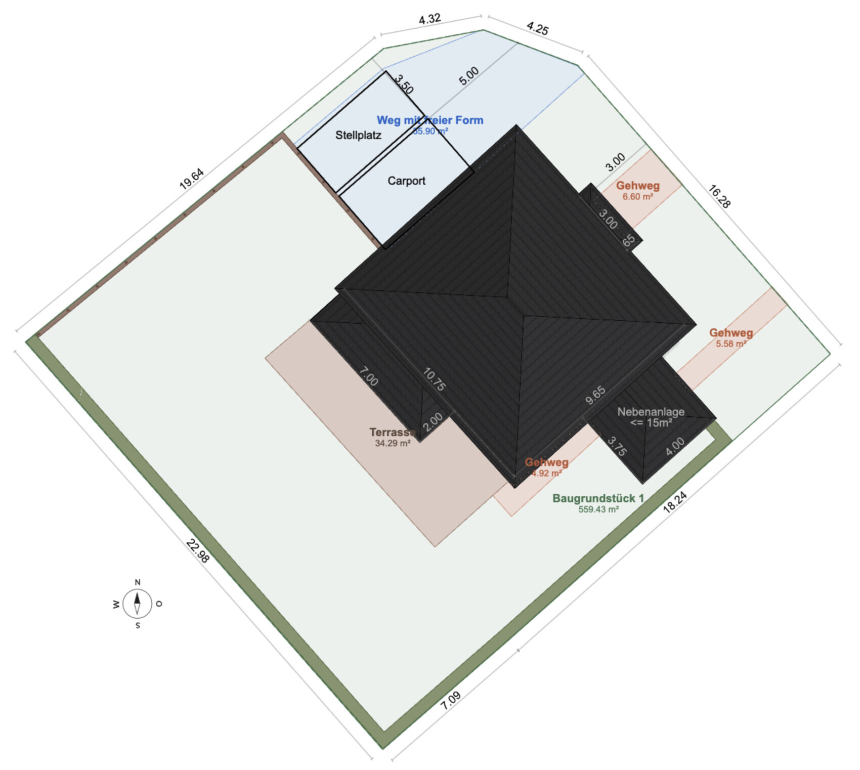

maxritter02.02.25 11:41
Von der Idee der Doppelgarage könnten wir uns zur Not auch verabschieden. Würde diese Variante gehen mit Carport am Haus im Baufenster und einem unüberdachten Stellplatz daneben? Abstand vom Carport zur Straße wären drei Meter. Dann noch ein Nebengebäude mit 15 Quadratmetern in die Abstandsfläche, das sollte ja auch außerhalb des Baufensters funktionieren.
