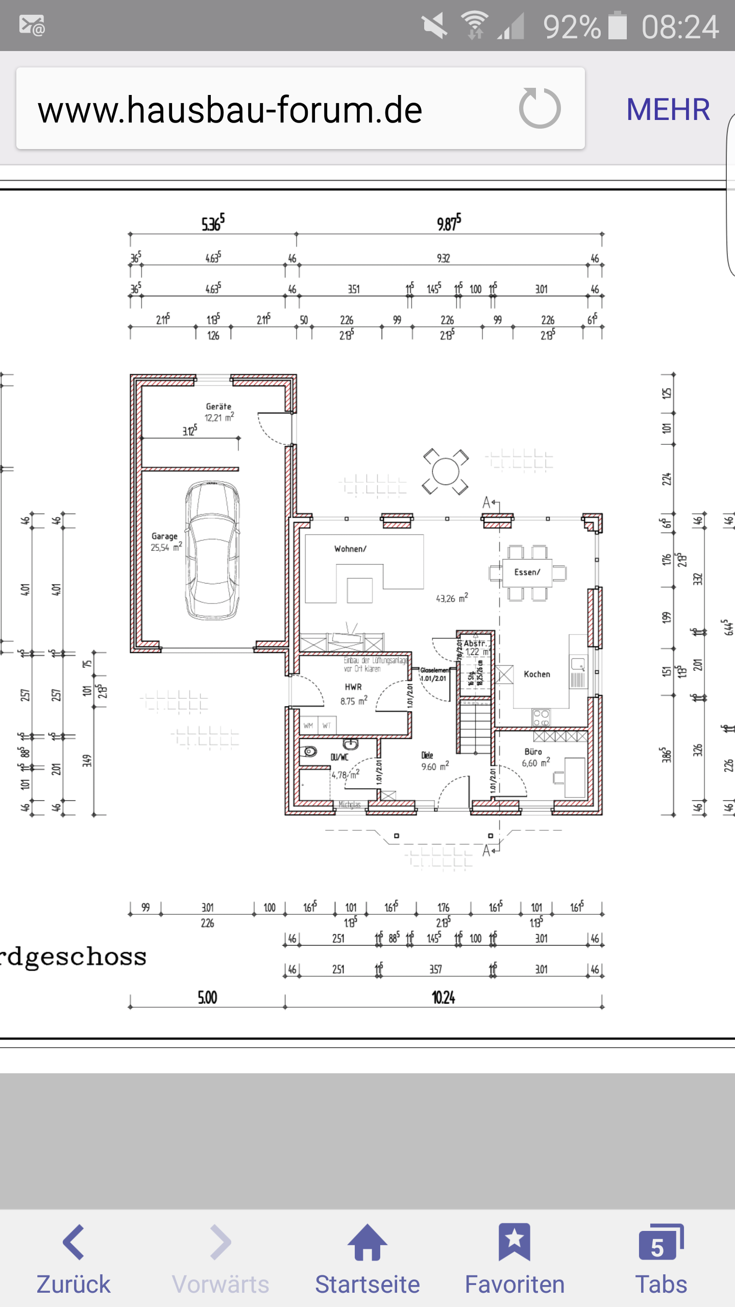

Grundriss eines Erdgeschosses mit Garage, Wohn-/Essbereich, Küche, Büro und HWR.
Das ist unser Grundriss,der andere stammt von kbt09 als Vorschlag.
kbt0923.03.16 08:38
Der von @RobsonMKK verlinkte Grundriss stammt von dir, @Hausbau Re
Bei dem Grundriss:
sehe ich aber keine echte Chance im Alter komplett ins EG zu ziehen ... es sei denn, man macht aus dem Wohnbereich dann einen Schlafbereich. Generell ist auch das Bad so nicht geeignet für barrierefrei .. siehe Toilettennische. Zumindest müsste die Badezimmertür im EG nach außen öffnen.

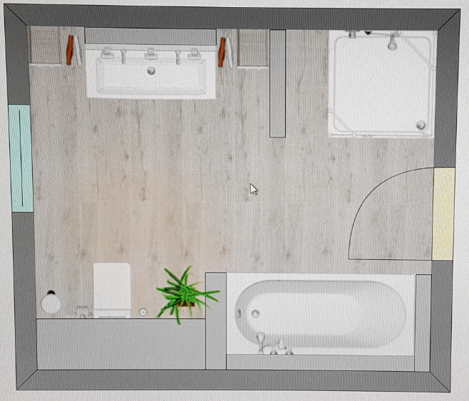

30.04.16 21:01
Hallo ich habe mir jetzt mal die Ratschläge von kbt 09 und den anderen durch den Kopf gehen lassen.gleichzeitig habe ich mit fliesenlegern und Malern gesprochen und diese rieten mir auch von der Dusche ab unter der schräge.
Somit habe ich mal einen neuen Bad Plan erstellt und wollte mal fragen ob man an diesem noch was verbessern könnte.
Die dusche auf dem Bild ist 1m x 1m da der online Katalog nicht mehr her gab. wir werden diese aber auf 90 x 120 oder 90 x 140 vergrößern.
Badezimmer-Layout von oben: Waschbecken oben, Toilette unten links, Badewanne unten rechts, Pflanze.
