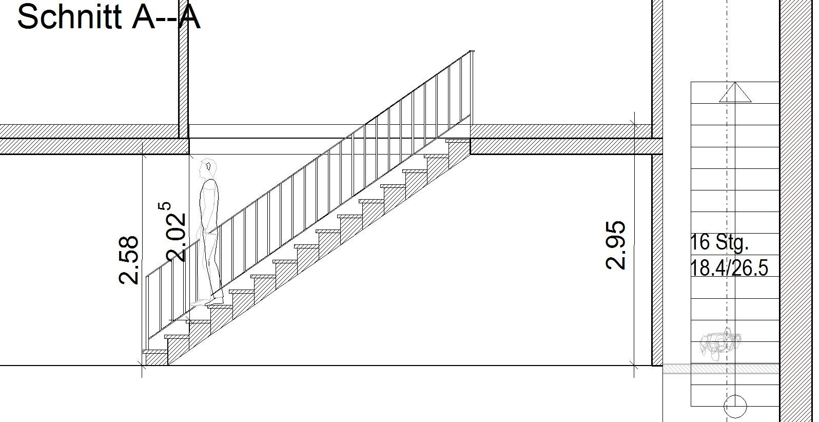

Also bei der Treppe habe ich eine Höhe unter der überbaung von 2,28m
kbt0916.03.16 18:04
Nach dem Schnitt dürften es Max. 222 cm.
Wie groß ist denn die größte Person bei euch? Denn, wenn man von oben kommt, dann ist man ja in aller Regel an dieser Schnittstelle noch eine Stufe höher, also gerade noch 204 cm. Und, wer etwas federnd Treppensteigt, kommt der Kante noch näher.
Man muss sich das auf jeden Fall gut ansehen.
Hausbau Re
16.03.16 19:00
Wir bekommen eine Stahlbetontreppe und der größte ist 1,81m
kbt0916.03.16 19:31
Mal eine schnelle Skizze mit den Daten aus deinem Schnitt für eine 181 cm große Person, die die Treppe heruntergeht:
Schnitt A-A: Treppenaufgang mit Geländer, Person steigt, Maßangaben 2,58–2,95 m.
Nur, damit du dir das mal vorstellen kannst.
Hausbau Re
16.03.16 20:05
Vielen Dank dafür.
