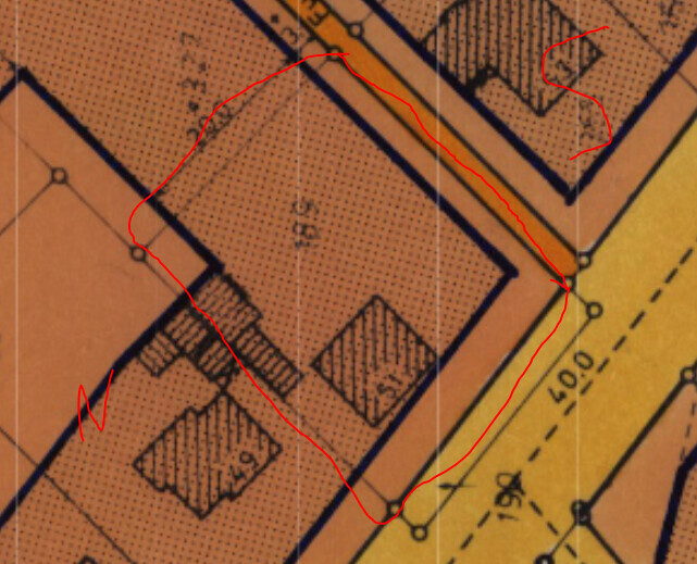

Hesseder101.01.20 13:50Bebauungsplan/Einschränkungen
Größe des Grundstücks: 1000qm (Front ca. 29m)
Hang: -
Grundflächenzahl: 0,3
Geschossflächenzahl: 0,5
Baufenster, Baulinie und -grenze: siehe Foto

Standardentwürfe für Familien mit 3 Kindern + Einliegerwohnung dürfte wohl kaum ein Anbieter im Katalog haben. Das würde auch wenig Sinn machen. Sowas wird nahezu immer individuell geplant und auf das Grundstück angepasst. Damit am Ende kein Murks um die Ecke kommt, würde ich für die Entwurfsplanung etwas tiefer in die Tasche greifen und einen richtige Architekten auswählen (statt Bauzeichner eines GUs o.ä.).
Baugrenze ... 5m nach Südost und 3 m Richtung Nordost? Nordost ... das dunkelorangene, ist das eine Stichstraße? Könnte Grundstückserschliessung auch von dort erfolgen?
Gelb ist was für eine Art von Straße?
Das anschließende Grundstück im Norden ist noch unbebaut?

Hesseder101.01.20 15:37Hi,
verstehe die Frage zum Baufenster leider nicht...
Die Grundstücke sind alle bebaut.
Das dunkelorange ist ein Fußweg, ca. 1,8 Meter breit. Die Straße ist eine normale Straße in nem Wohngebiet.
Fehler meinerseits, gemeint ist das EG...
