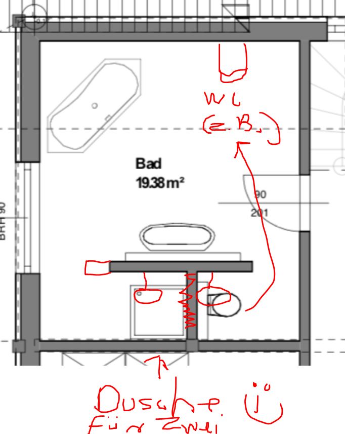

20 qm Bad? 😱 Da könnt ihr noch ein Bett aufstellen ... Oder eine(Bad)Couch/Sofa, wo die ja auch in Küchen unterkommen.
Ich würde hinter dem Waschtisch zwei Duschen mit zwei Armaturen ohne Zwischenwand einbauen.
K1300S23.03.21 16:31
Steht dann aber unter der Schräge, was ja eine der Fragen des TE war. Aber ohne Schnitte schwer zu beurteilen.
