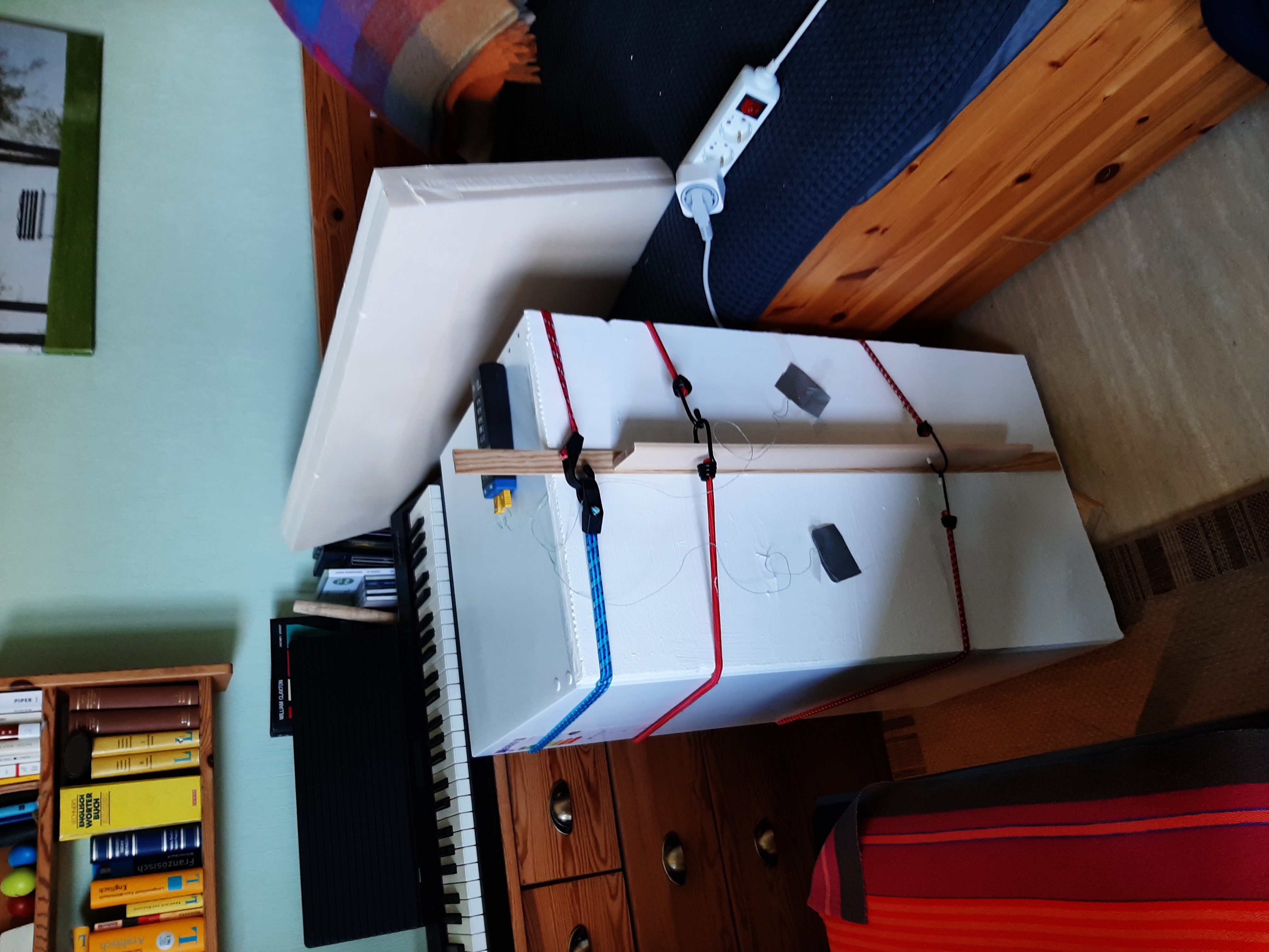

Hans Hille24.07.24 23:28Seit Jahren krabbeln wir um PSCoat herum - die Idee ist super wenn auch nicht neu - aber die Ergebnisse?
Ich habe ein Musterpaket bekommen und damit eine einfache Versuchsreihe durchgezogen:
Von einem kleinen Kühlschrank nahm ich die Tür ab und setzte verschiedene Dämmplatten davor und mass den Energieverbrauch.
Schön war es zu sehen, dass eine 60ger XPS-Platte tatsächlich nur die Hälfte der Energie dem Kühlschrank abforderte als eine 20ger -
wissenschaftlich nicht exakt aber richtungsmäßig OK.
Schliesslich habe ich die 20ger-Platte satt mit PSCoat bestrichen und erhielt als Ergebnis 0 Differenzverbrauch zu der Platte ohne Beschichtung! kann passieren! Vergeßt das Ding!

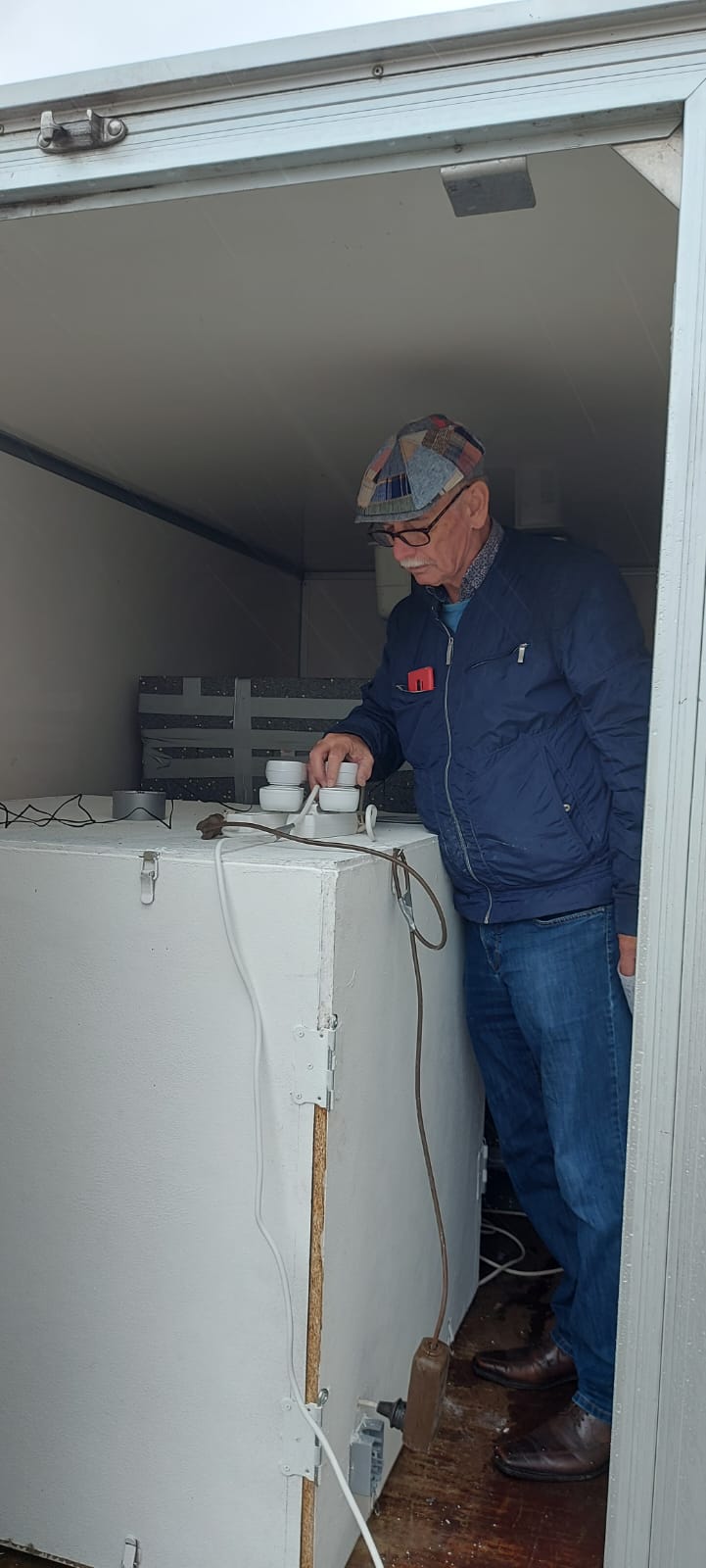

Nach langer Zeit mal eine Rückmeldung hier.
Herr Hille hat es gut gemeint, aber leider stimmt die Darstellung nicht ganz.
Ich kann gerne den Kontakt zu Kunden vermitteln, die funktionierende versuche aufgebaut haben oder ihre Rechnungen massiv reduziert.
Der beschriebene Aufbau misst nicht den Wärmedurchgang eines Bauteils, sondern primär das Regelverhalten eines Kühlsystems unter stark verfälschten Randbedingungen.
Der Kompressor und der Verflüssiger geben während des Betriebs erhebliche Wärmeleistungen an die Umgebung ab (lokal deutlich über 100 °C an Bauteilen).
Diese Wärmestrahlung und Konvektion koppelt direkt auf die vorgesetzten Platten ein.
Gemessen wird damit vor allem die Rückkopplung der Eigenabwärme, nicht der stationäre Wärmestrom durch die Platte.
Hier ein Bild des Wissenschaftlichen Versuches von Herr Hille und eines der die versprochenen Werte geliefert hat (Würfel, mdf mit pscoat, zwei Wochen beheizt im kühlraum). Gern kann ich den Kontakt zwischen euch herstellen.
