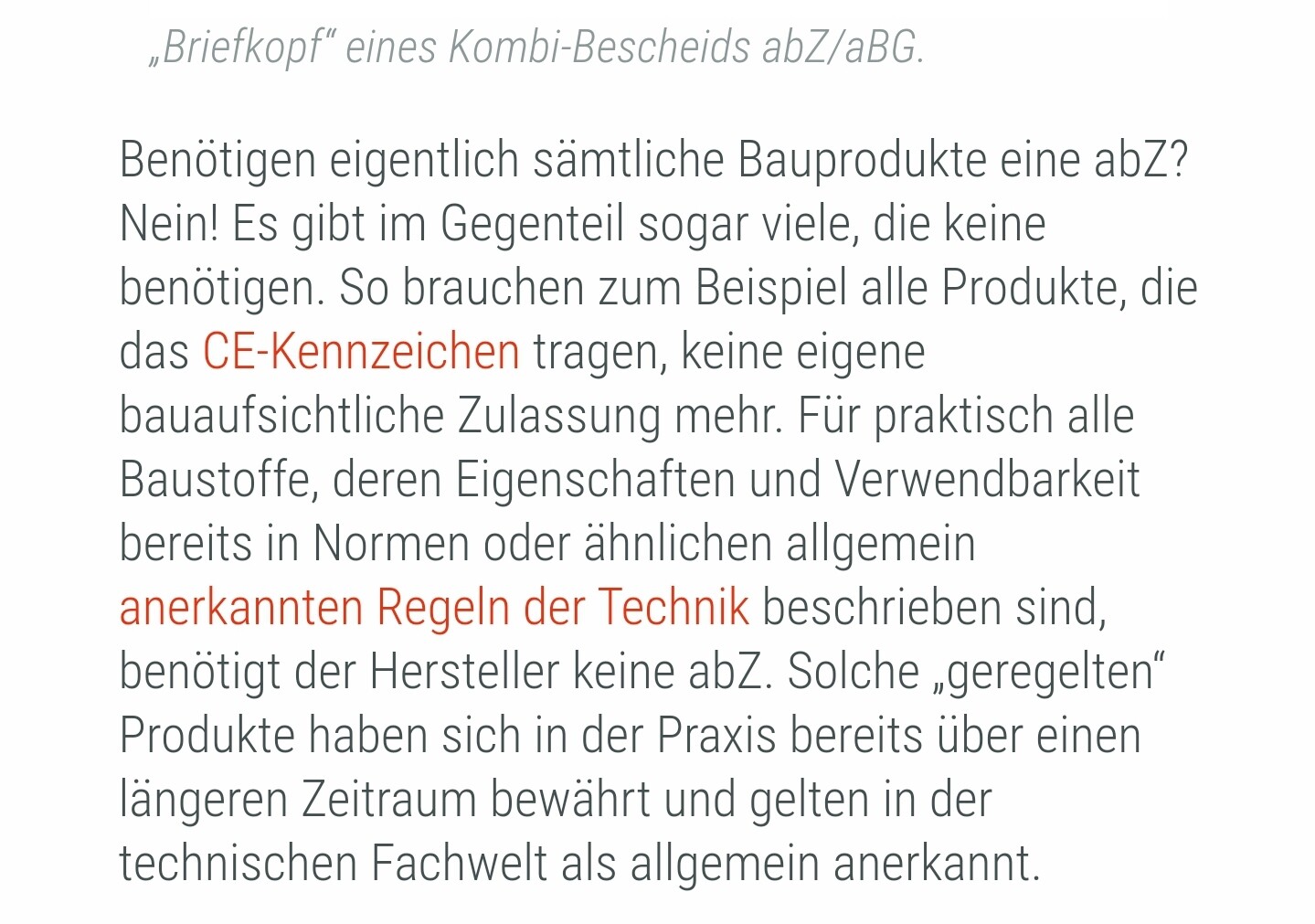

KarstenausNRW22.12.22 08:54Buschreiter schrieb:
Hier die Antwort vom Energieeffizienzberater: „damit ich eine Förderfähigkeit bestätigen könnte, müsste schon eine allgemeine bauaufsichtliche Zulassung vom Institut für Bautechnik mit einer ausgewiesenen Wärmeleitfähigkeit des Materials vorliegen.“ Wo finde ich so etwas?SaniererNRW123 schrieb:
Und wo sind die Referenzen im Wohnungsbau? Dibt Zulassung?Wurde ja schon gefragt und nicht beantwortet. Kannst ja mal auf der DIBt-Homepage suchen...... und keine Zulassung finden. Egal unter welchem Suchbegriff.

KarstenausNRW22.12.22 09:42Cronos86 schrieb:
Jetzt haben ja eh alle Panik wegen der Energiepreise und so ein "Wundermittel" kommt da gelegen.Der Shop ist offline bzw. ohne Produkte. Es verliert gerade niemand seine Ersparnisse.Buschreiter schrieb:
Hier die Antwort vom Energieeffizienzberater: „damit ich eine Förderfähigkeit bestätigen könnte, müsste schon eine allgemeine bauaufsichtliche Zulassung vom Institut für Bautechnik mit einer ausgewiesenen Wärmeleitfähigkeit des Materials vorliegen.“ Wo finde ich so etwas?Da sagt jeder was anderes. Anderen Energieberater suchen. CE reicht. Plane gerade ein Mehrfamilienhaus damit, und das klappt auf Anhieb bereits mit dem 2. Den ich anrief. Die brauchen für die kfw nur eine Prüfvorschrift um die Leistung auch zu gewährleisten.
Hier noch schnell der manipulierte Beleg dazu.
