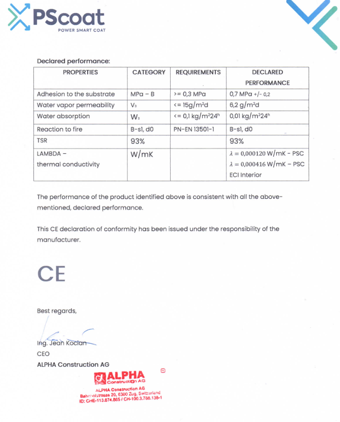

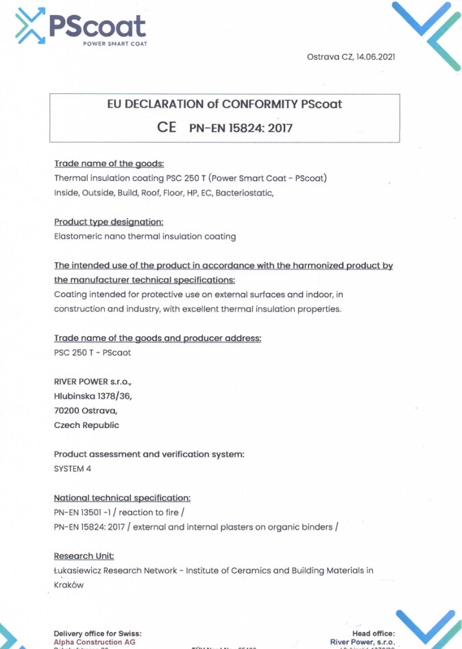

Ich habe jetzt die CE-Erklärung vorliegen, eine Leistungsbeschreibung gibt es nicht. Sorgen bereiten mir ein paar Ungereimtheiten, wie die falsche Schriftart für das CE-Zeichen oder die Tatsache, dass die Erklärung in Englisch ist. Sie ist zwingend in Deutsch abzugeben. Auch fehlen die letzten beiden Ziffern des Jahres, in dem die CE-Kennzeichnung zuerst angebracht wurde. Die Bezugsnummer der Leistungserklärung fehlt auch. Die harmonisierte Norm mit Fassung (z.B. EN...) oder Angabe des EAD ist nicht angebracht bzw. die vierstellige Nummer der notifizierten Stellen fehlt.
Aber davon abgesehen, sieht es doch gut aus 😉 .
Bei Interesse: TÜV + Iso Zertifikant, Anwendungshinweise und Prüfvorschriften usw. habe ich auch vorliegen.
Also los, bestellen...

Hast du auch Referenzen bekommen? Damit sind mittlerweile alle Reifenvulkanisatoren weltweit und sehr viele Kirchen, Lagerhallen, Altbauten usw usw gedämmt...

Ich zweifele ja gar nicht die Existenz des Produktes an. Das mag zugelassen sein und auch vollkommen in Ordnung. Z.B. zum dämmen von heißen Metalloberflächen. Aber der von Adam angepriesene Lambdawert ist nicht realistisch. Und in dem "CE Zertifikat" meiner Meinung nach manipuliert. Oder warum sollte man für ein offizielles Dokument bei dem "umstrittenen" Parameter die Schriftart wechseln?
Ach und warum gibt der Hersteller in seinen Broschüren einen anderen Wert für das gleiche Produkt an?
