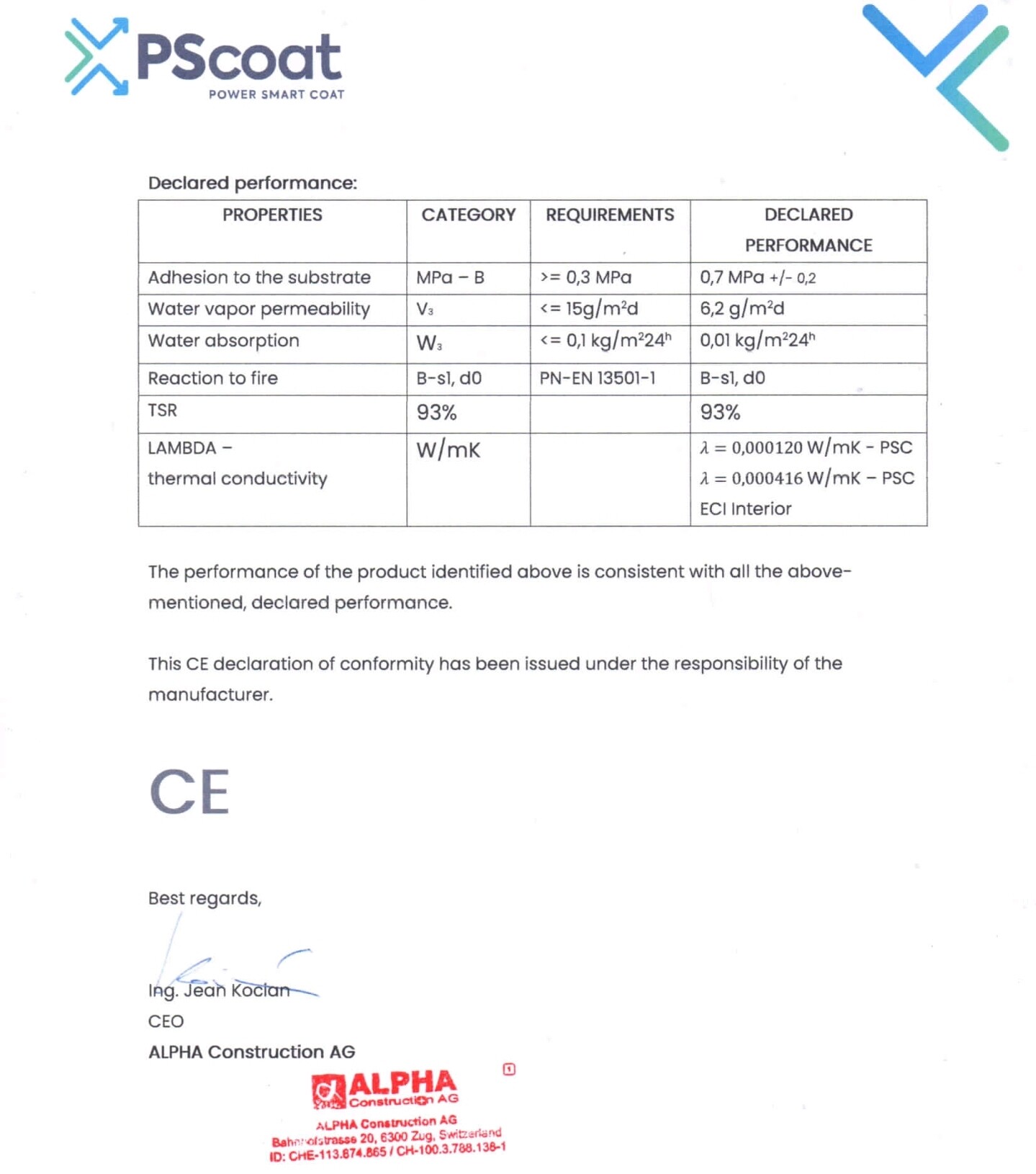

Cronos86 schrieb:
Auf der Homepage der PScoat finde ich auf dem Zertifikat nur die Angabe von 0,048 W/m k. Was ja durchaus realistisch ist. Jedoch keine Alternative zu den gängigen Dämmstoffen.
Lediglich wird im Text auf der Seite der AZ Real Estate ein Lambda 0,00012 W/m k erwähnt.
Also ohne irgendwen diskreditieren zu wollen. Wenn sich etwas zu gut anhört um Wahr zu sein, dann ist es meistens nicht Wahr...
Bitte bei AZ eine Mail hinschicken und Unterlagen anfordern. Die 0,00012 sind wissenschaftlich nachgewiesen und auch im CE Zertifikat.
Dokument mit Leistungs-Tabelle eines Produkts, PScoat-Logo oben, CE-Erklärung unten.
Cronos86
20.12.22 13:35
Ja Danke für das Übersenden des "Zertifikat". Wenn man jedoch Werte wie Lambda ändert, sollte man jedoch zusehen, dass man das Richtig macht und die gleiche Schriftart verwendet....
Um es nochmal für alle zu sagen: Die Werte für Lambda sind in einer anderen Schriftart verfasst als die restlichen Werte der Tabelle. Sehr gut an der Null erkennbar. Demnach ist das Schriftstück möglicherweise gefälscht, bzw. manipuliert.

Cronos86
20.12.22 14:41
Nein ich zweifele lediglich die Existenz eines Produktes an, dessen angebliche Wirkung ich mir wissenschaftlich nicht erklären kann.
Hast du mal von Occam's razor gehört?
  • Von mehreren möglichen hinreichenden Erklärungen für ein und denselben Sachverhalt ist die einfachste Theorie allen anderen vorzuziehen.
  • Eine Theorie ist einfach, wenn sie möglichst wenige Variablen und Hypothesen enthält und wenn diese in klaren logischen Beziehungen zueinander stehen, aus denen der zu erklärende Sachverhalt logisch folgt.
Hier haben wir 2 mögliche Theorien.
1. Entweder es gibt ein Produkt, dass die angepriesenen Eigenschaften besitzt, ohne das nachvollziehbar beschrieben oder bewiesen wird, wie es funktioniert. Ein Produkt, dass alle anderen Dämmmaterialien, zumindest in den meisten Bereichen, vom Markt vertreiben könnte. Mit dem wir unsere Klimaschutz Ziele und Wärmedämmung im Wohnungssektor ohne extremen Kosten und Materialaufwand lösen könnten. Ein Produkt, das günstig ist, einfach herzustellen und dazu noch kinderleicht zu verarbeiten.
oder
2. Es ist Betrug
Das Material hat eindeutig Produkteigenschaften, aber 1-3 mm dieser Beschichtung ersetzen jedoch keine mehrere Zentimeter dicke Dämmung aus Mineralwolle/EPS/Holzfaser.
Ich würde ja sagen jeder soll selbst für sich entscheiden ob er dieses Produkt nutzen will... Aber da ich befürchte es könnte aus Neugierde wirklich jemand ausprobieren, sollte dieses Thema besser gelöscht werden.
