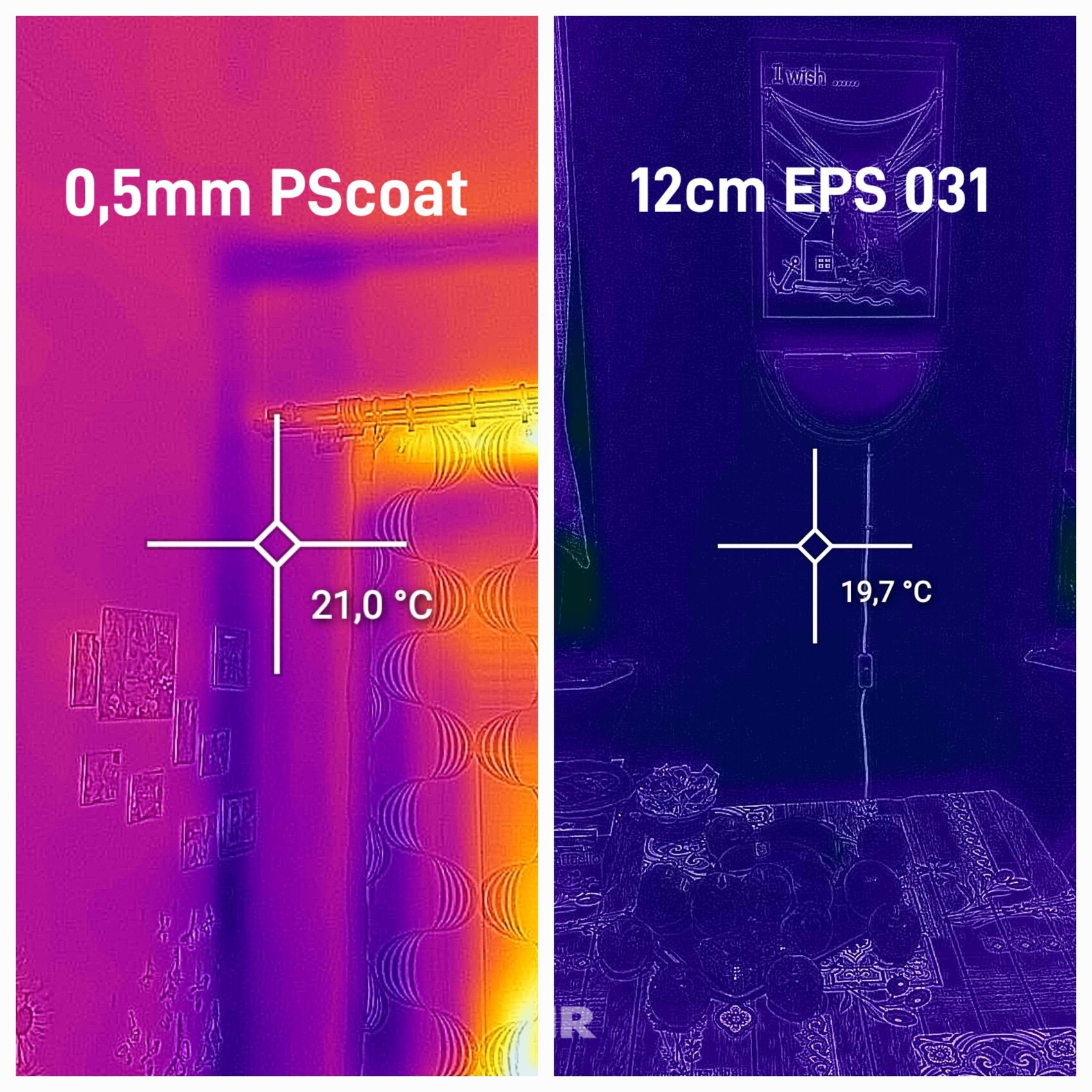

also ich Hab mal "größere" Youtuber angeschrieben (Fachwerker und Energesparkommissar) und deren Aussage war ebenfalls, dass der angegebene Wert nicht stimmen kann. Beide wollen sich das nochmal genau anschauen.

Rückmeldung war: „Erfüllt die notwendigen Voraussetzungen nicht, Wunder werden immer wieder mal versprochen, kann ich nicht als förderfähig beurteilen“ Das war die Kurzversion

Hans Hille
15.01.23 01:06
Das ist ja ein fröhlicher Plausch in dieser Runde ! Habe mir auch vorwerfen lassen müssen, ein ungläubiger
Thomas zu sein - nur ist dieses Produkt wohl ein ordentlicher Infrarotspiegel aber keine Dämmung, und es ist auch unzulässig, in dieser Art einen Zauber-Lambdawert zu errechnen.
Dazu kommen die unprofessionellen Werbeblätter und divergierenden -Aussagen - und leider kein einziges vorzeigbares Gebäude, das einen Winter lang durchgemessen wurde - so in der Art vorher-nachher.
Ich besitze Thermohandschuhe, mit denen ich 150°C-heisse Gummiteile anfassen kann, würde aber nicht auf die Idee kommen, sie an meine Hauswand zu kleben !
Adam, laß' es doch einfach - verkauf' Dein Produkt auf der Kirmes oder an den Haustüren, aber mach' es hier nicht immer noch peinlicher!
Adam2112
23.03.24 12:00
Rauskramen und hochholen, nachdem einige mehr bereits auf PScoat gesetzt haben :
Gebäude rundherum mit 12cm WLG 031 gedämmt, die denkmalgeschützte Front nicht. Da sind 0,5mm PScoat drauf. Die Aufnahmen sind vom 6.3.2024, 3°C, stark bewölkt und Schauer, wie die beiden vorangegangenen Tage.
Und jetzt holt die Mistgabeln raus.
Thermografie-Doppelbild zeigt Wohnraum und Eingang mit Temperaturangaben 21,0°C und 19,7°C
pscoatgebäude
