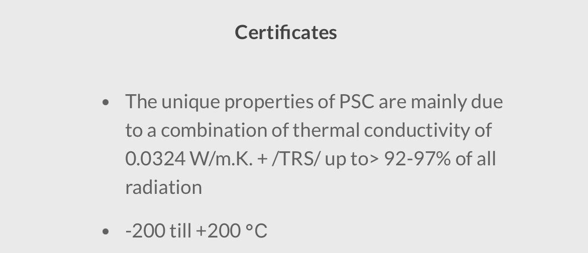

Zertifikate-Folie: PSC-Eigenschaften, Wärmeleitfähigkeit 0,0324 W/mK, -200 bis +200 °C
Warum wird im Internet mit so einen Wert geworben? Passt nicht zum CE Zertifikat?

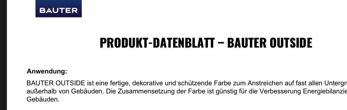

Ne ich kann auch nichts finden was die Wirkung erklären könnte. Aber dafür hab ich das Produkt Bauter gefunden, das sieht sogar noch besser aus. Und die haben gleich ihren Energieberater dabei, der das KFW fähig macht. Kann eigentlich das gleiche wie PScoat, scheint aber "besser" zu sein.
nordanney
23.03.24 20:15
Jep. Bauter outside.
Darfst dann aber nicht die offizielle Produktbeschreibung anschauen…
Da steht dann „nur“ Farbe… LOL
Produktdatenblatt Bauter Outside - dekorative und schützende Außenfarbe
Kommt übrigens zufällig auch aus Polen. So was gibt es auch von der vor einem halben Jahr gegründeten Firma Isofiretec. Die preisen das Produkt auch an - ohne Zertifikate oder sonstige Downloads.
