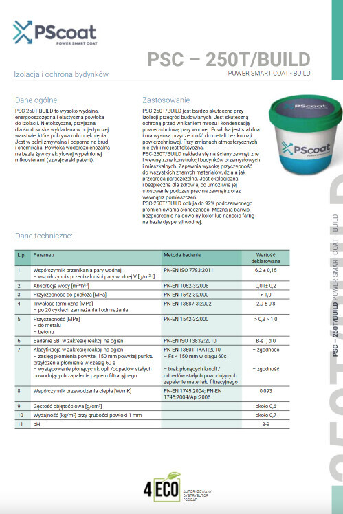

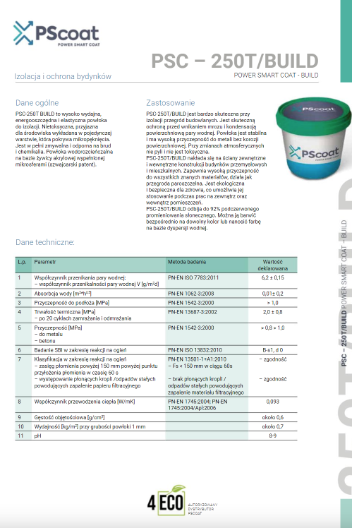

1. Warum wird das Produkt 2020 wie folgt beschrieben und verkauft - mit 0,093? Es wird über Nacht besser? Die 4Eco hat es auch jetzt noch so im Programm.
Produktdatenblatt PScoat Power Smart Coat Build mit Dämmung und technischer Tabelle
Warum wird mit einem Schweizer Patent geworben, wenn keine der beteiligten Firmen ein Patent in der Schweiz hält?
Na ja, ich habe geschrieben, dass PScoat 50x besser sein soll. Und das für ein Produkt, was aus Acrylharzen mit beigefügten Kügelchen besteht. Ich verstehe alles nicht...
En1745 ist für eine verbundwand. Und 0,09 für eine Wand ist Passivhaus.
KarstenausNRW
23.12.22 22:28
Ich dachte, die 1745 hast das Thema "Mauerwerk und Mauerwerksprodukte - Verfahren zur Ermittlung von Wärmeschutzrechenwerten"
Also wurde für das Produkt nach der EN 1745:2004 die Wärmeleitfähigkeit ermittelt. Nicht mehr und nicht weniger.
Wärmeleitfähigkeit steht auch in der Zeile im Dokument. Und dieses wurde gern EN ermittelt. Nix Verbundwand.
