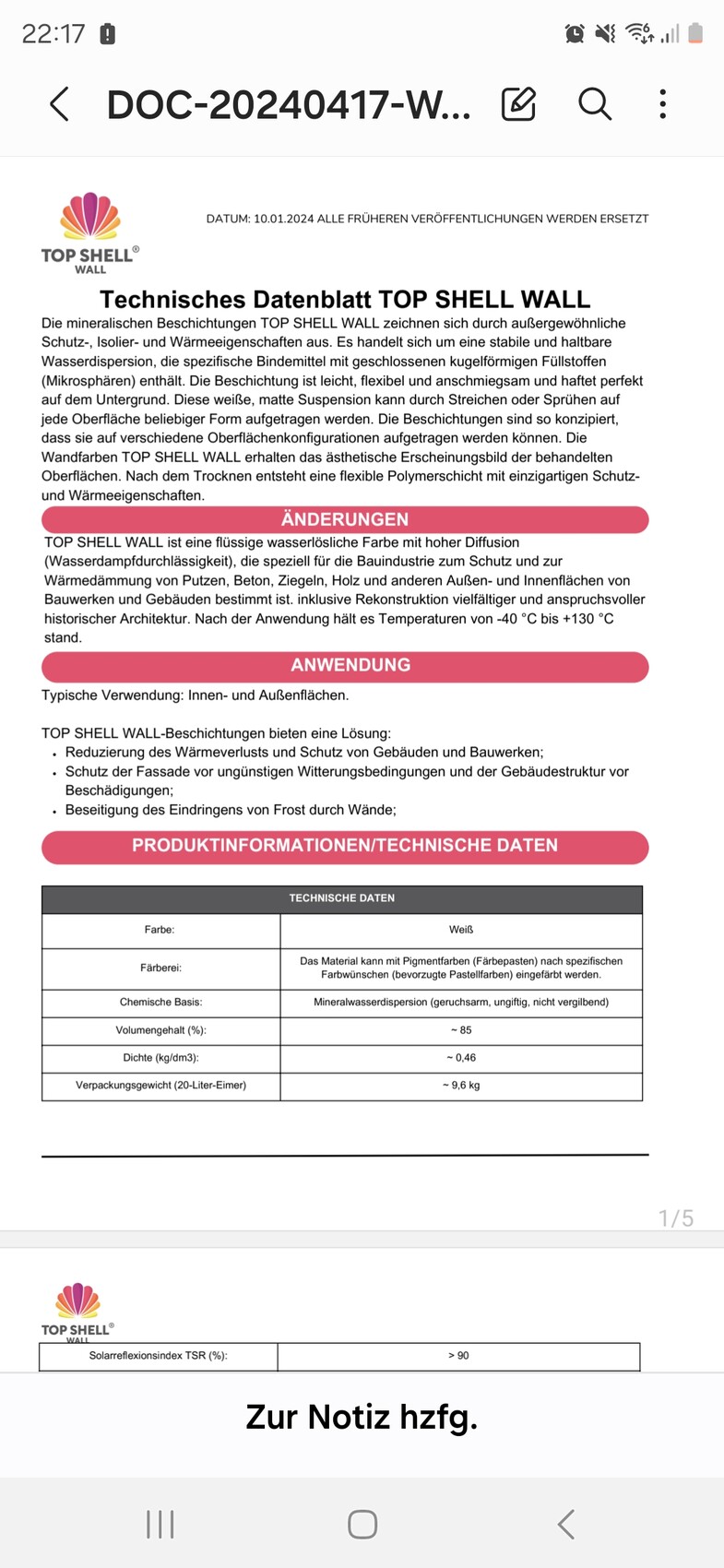

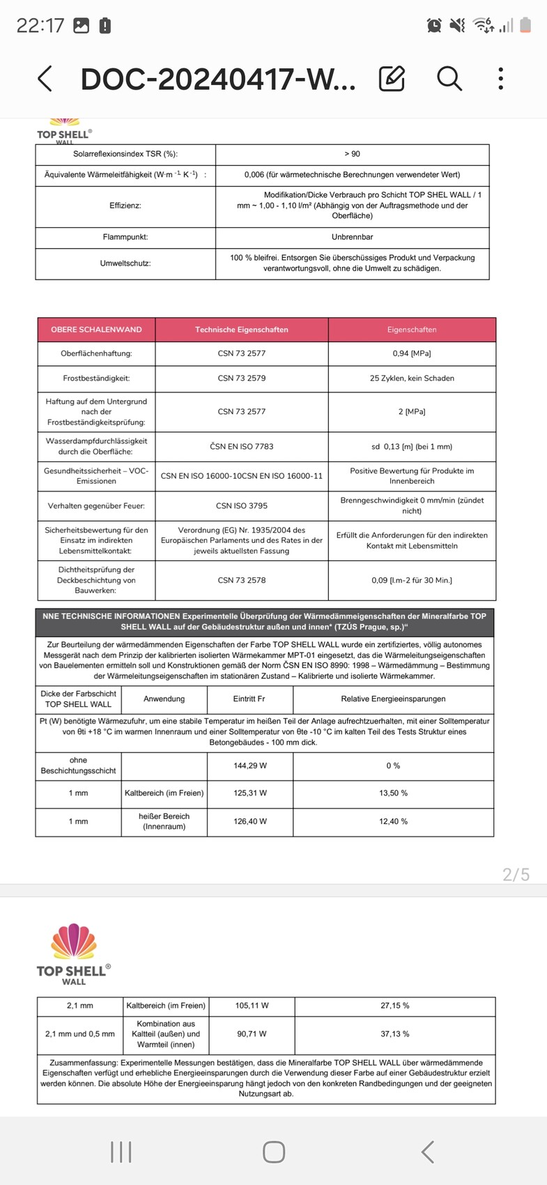

Ich habe mal das von mir ins Deutsche Übersetzte Datenblatt hier mal eingefügt. Für die Cracks unter euch eine Leichtigkeit zu entschieden ob die Daten so in Ordnung sind.
Wie gesagt. Ich bin was das Thema anbelangt unwissend und bin immer noch ultra skeptisch aber was ich vor Ort sehen durfte hat mir des öfteren die Sprache verschlagen.

hanse98721.05.24 23:51
Wie ist denn die Baustoffklasse nach EN 13501?
MartinR.21.05.24 23:59
Da musste ich jetzt googlen.
Brennverhalten, richtig?
Im technischen Datenblatt ist es die CSN ISO 3795 gleich zu setzen mit der DIN 75200 in DE bei gleich 0mm/min zündet nicht. Reden wir von dem selben?
hanse98722.05.24 00:39
Ein Nachweis für den Automobilbau ist am Bau unbrauchbar.
MartinR.22.05.24 00:45
Berichtigt mich wenn ich falsch liege aber bri einer Brennvorschrift in ISO oder EN ist es absolut egal ob sie für Bau, Fahrzeuge oder sonstiges ausgestellt ist. Nicht brennbar ist nicht brennbar, egal wo es brennt. Die ISO ist gleichbleibend weil das Mittel für Wände und Stahl angewendet werden kann. Bau, Industrie, Automobilbau, Schiffsbau etc. etc.
Da reicht eine ISO für alle.
