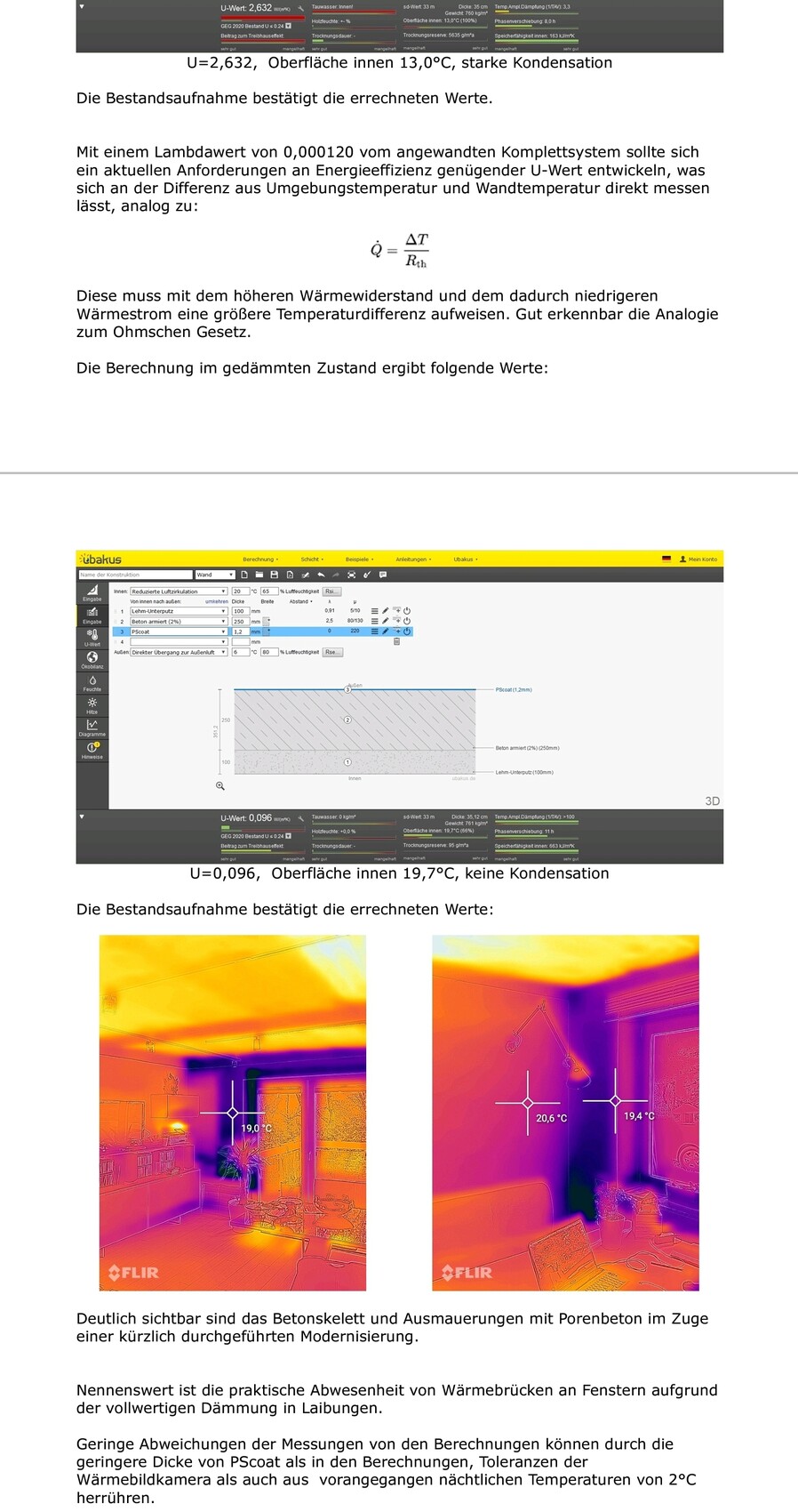

Betonskelettbauweise, alles weitere ist den Ubakus Screenshots zu entnehmen. Objekt steht im bergischen land.
Es handelt sich nicht um aditizol, PScoat ist PScoat.
Dokument mit U-Wert-Formeln, Simulationsoberfläche und zwei Wärmebildaufnahmen.
parcus
19.06.24 14:20
In dem techn. Datenblatt geht es um die äquivalente Wärmeleitfähigkeit also Strahlungsisolation nicht um die Wärmeleitgruppe eines Dämmstoffes.
Was man auch an der Einheit der Strahlungsisolation = W·m−1·K−1 gegenüber der Wärmeleitfähigkeit = W/(m·K) erkennen kann.
Bei Baustoffen darf nur mit dem Bemessungswert der Wärmeleitfähigkeit gerechnet werden, wie z.B. bei einer Vakuumdämmung.
Damit sagt das techn. Datenblatt schlicht weg nichts aus.
Cronos86
19.06.24 14:50
Die Bilder mit der Wärmebildkamera müssen vor der Sanierung gemacht worden sein, da die Profile der Fenster wärmer sind als die Außenwand... Wenn PScoat drauf ist, muss die Wand ja theoretisch besser sein.
