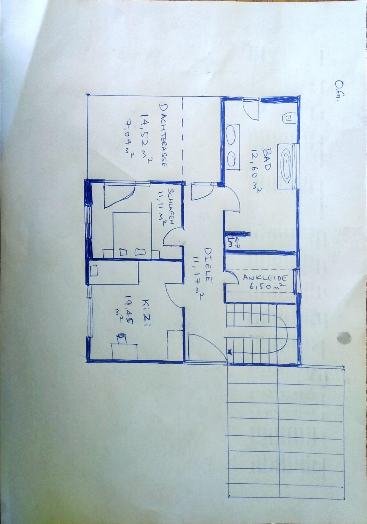

Hallo alle miteinander! 🙂
Wir sind im Festleg-Phase vom Bau (hab im Feb/März auch ein paar andere Fragen im Forum am laufen gehabt) und haben von einer Baufirma (Holzständerbauweise, kleine Familien Unternehmen ansässig ca. 20 km vom Grundstück) die erste "Vorentwurf" erhalten. Wenn wir OK geben, wird auf der Basis die Preis und Leistung Kalkulation gemacht und ein Angebot gemacht.
Wir haben es gestern erhalten und sollen morgen unsere RÜ/Änderungswünsche geben.
Zuerst einige relevante Infos:

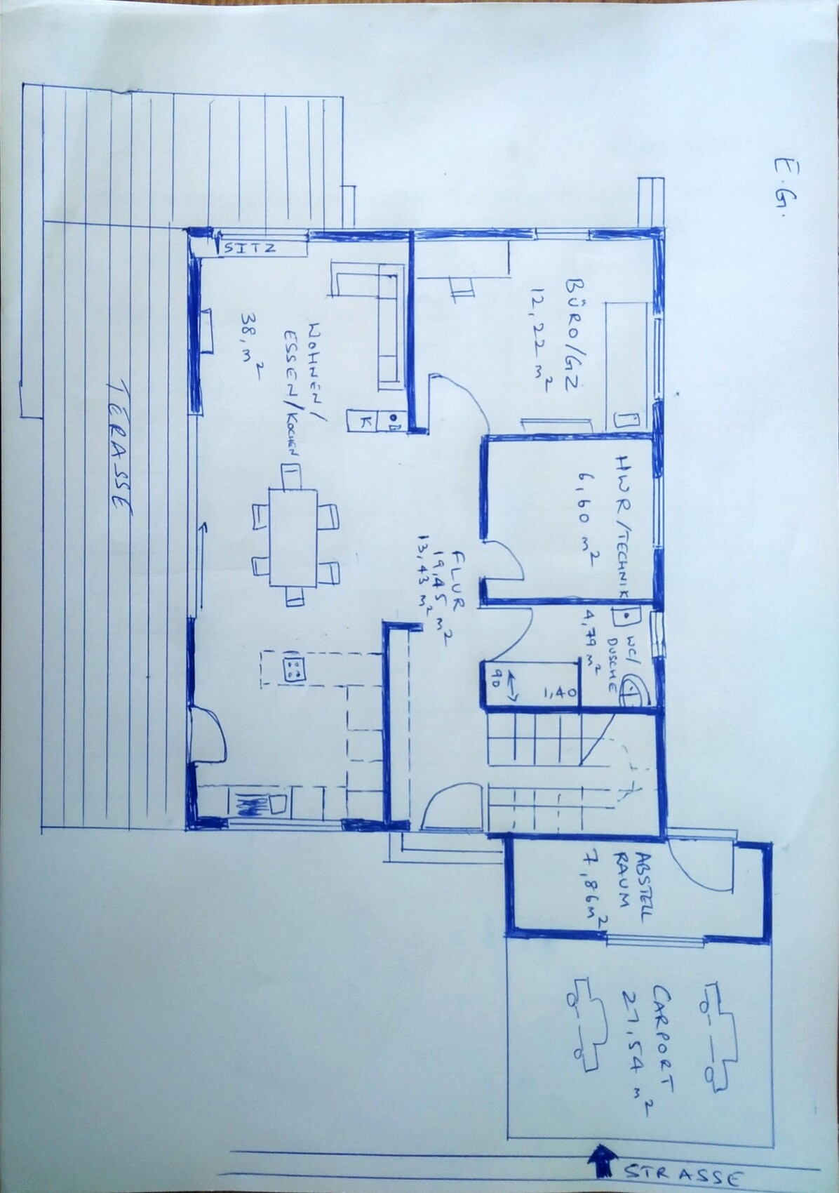

1. Ich bin mir nicht sicher ob ich die Pläne hier/öffentlich zeigen darf. Deswegen mein Versuch das einfach nachzuzeichnen. Ich werde morgen fragen ob ich das darf, wenn ja lade ich die erhaltene Pläne hoch (dann auch die Außenansichten).
2. Ich bitte um Entschuldigung für meine Zeichenfähigkeiten. Die sind nicht nach Maß (auch die gezeichnete "Möbel")! Die qm habe ich bei jede Zimmer wie im Plan abgeschrieben. Die Zahlen stimmen alle, auch wenn es von mein Drawing nicht so rübergebracht ist.
3. Es geht mir im Moment hier lediglich um die Raumverteilung / Aufteilung oder Platzierung. Was ist euer Meinung wie/ob wir hier einbisschen das optimaler machen könnten? Oder ist das hier bereits im Rahmen alle andere bestehende Konditionen eh best case version?

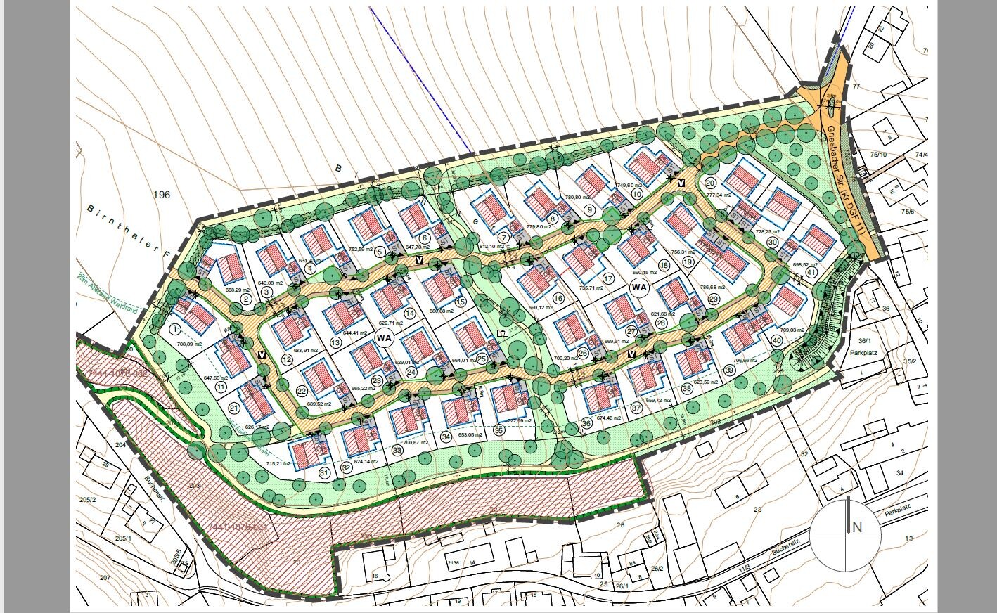

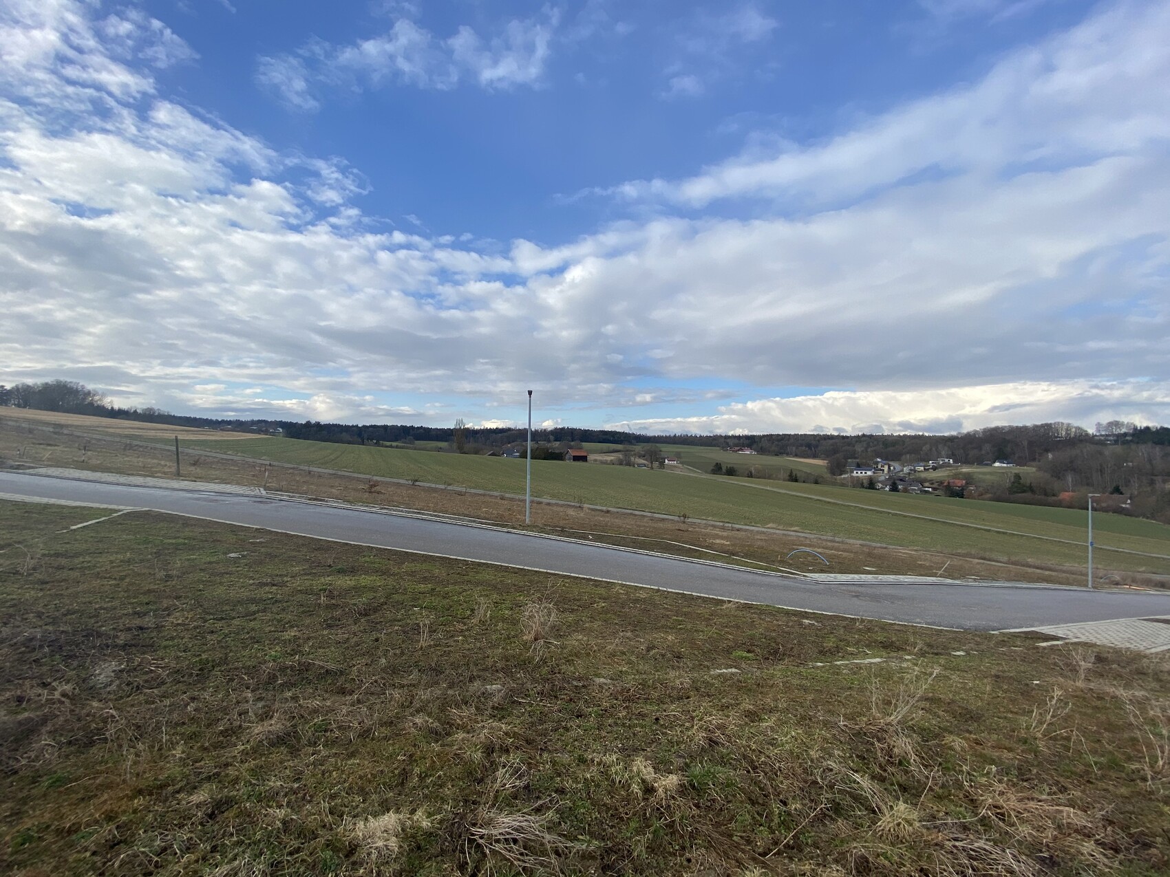

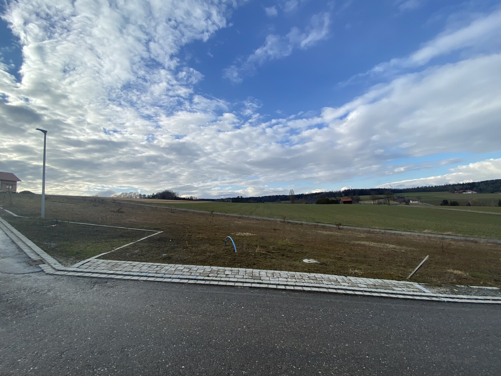

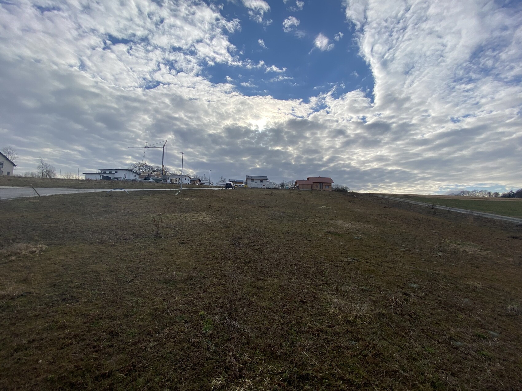

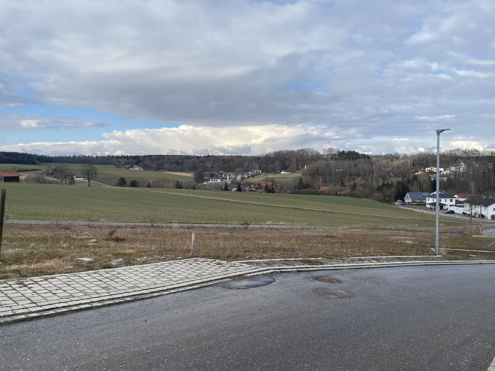

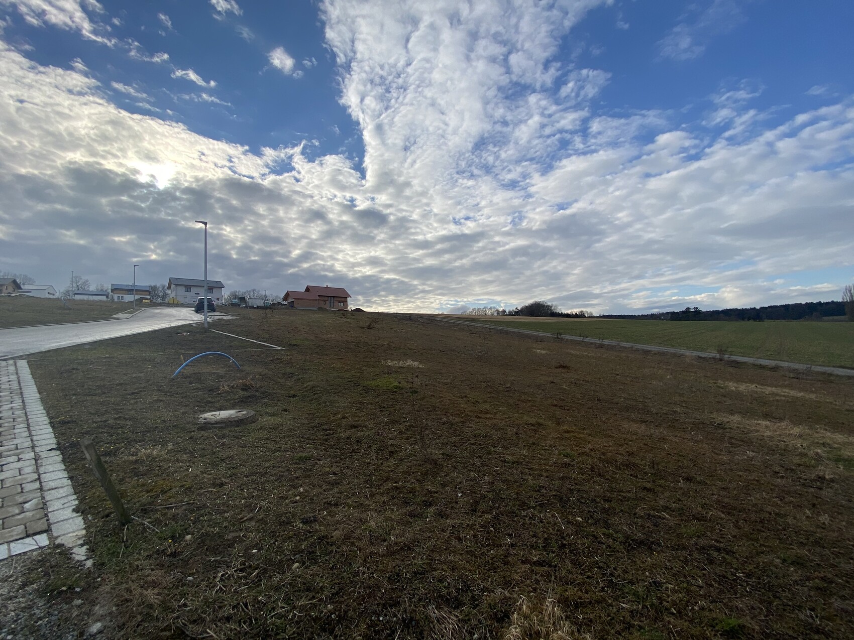

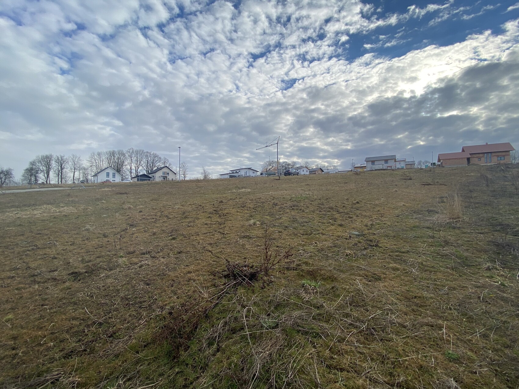

4. Ich habe die Bebauungsplan (Zeichnerische) und Fotos vom Grundstück angehängt. Wir haben Grundstück Nr. 9. Ein Hang besteht, ist uns bewusst (Lasermessung gemacht von Bauplaner Bekannte + auch von der Baufirma über Katasterauszug bewertet - aber leider haben wir noch nichts auf Papier, bekommen es die Woche noch), wir bauen ohne Keller und der Plan ist mit Bodenplatte. Ist Neubaugebiet, es sind noch keine direkt Nachbarhäuser gebaut, deswegen nicht auf Bilder.
Größe des Grundstücks ca. 780 qm
Hang - 1,5 m im Baufenster
Grundflächenzahl - maximale Grösse Hauptgebäude 140qm
Geschossflächenzahl ?
Baufenster, Baulinie und -grenze - s. Baufenster - Bild im Bebauungsplan

UNTEN:
1. Die Wohnbereich / Essbereich / Kochbereich würden wir anders haben wollen - z.B. angefangen vom jetzigen Büro? - die ganze Seite schaut Richtung Norden und auf Felder, kein Häuser, kein Nachbarhaus auf der Seite. Wir finden die jetzige Essplatz nicht so gut da es vom Nachbar direkt blickbar ist (Nachbarhaus bisschen höher als unsere) und mit Große Glass - Schiebetür noch weniger Privatsphäre anbietet.
Wo die andere Räume inkl. GZ+WC/DU, Hauswirtschaftsraum kommen ist uns egal. Das EG sollte möglichst für die Wohn/Ess/Koch Bereich optimiert werden.
OBEN:
2. Schlafzimmer + Kinderzimmer sind zu nah an einander. Am besten wäre auf gegenüber Seite, aber die Planerin meinte Kinderzimmer auf Nord heisst weniger Sonne/Licht und das wollen wir auch nicht.
Worst case, das Bett auf andere Ecke stellen? Und noch ein Fenster im Kinderzimmer (wo jetzt das Tisch gezeichnet ist) wäre uns lieber.
3. Auch Tür vom Schlafzimmer ins Dachterrasse ist nicht unbedingt nötig für uns - Anstatt dessen feste Verglasung mit Sitzbank und unten Stauraum evtl. besser?
4. Dass der Ankleide draußen ist, stört uns nicht aber wir haben gedacht evtl. ein Tür vom Ankleide ins Bad wäre gut?

Was ich wissen will ist - Wie Im EG besser die Wohnbereich / Essbereich / Kochbereich besser aufteilen / platzieren - Prio ist hier Privatsphäre gewinnen (da wir immer in diesen Räumen sind) + wie hier Optimum "ins Freie/auf die Felder schauen können"?
Falls ihr Info braucht oder ich was vergessen habe, einfach sagen. Vielen Dank im Voraus für Ihre Bemühungen.

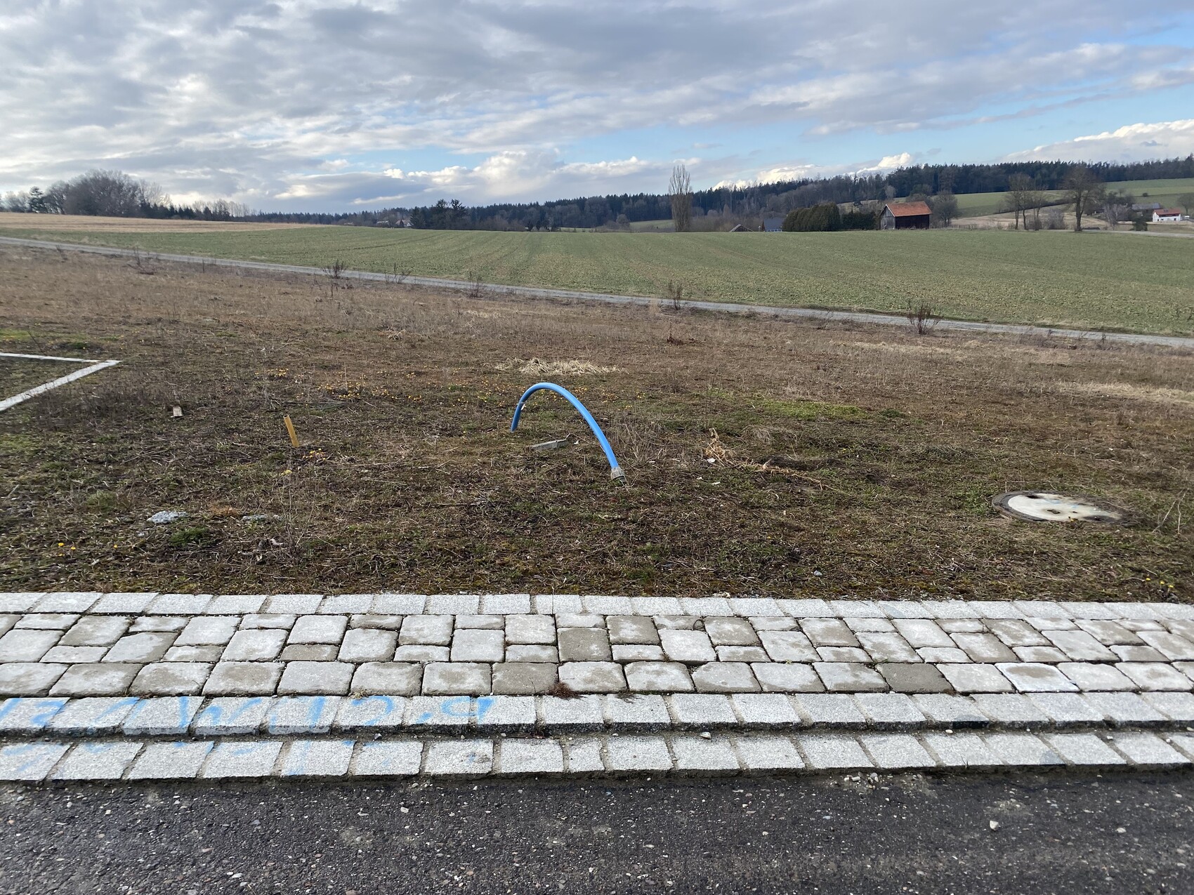

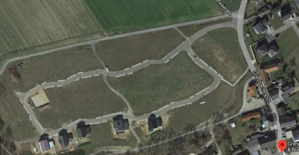

Die Höhenlinien kannst ja mittlerweile vergessen - da Die Erschließungsstraße mittlerweile die Würfel neu fallen hat lassen.

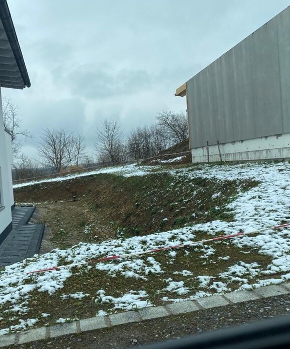

Ich lese da ca. 1,5-2 Meter im Baufenster raus, da wirst um einen Keller (vernünftiger Weise) nicht drum herum kommen. Was steht denn im Bebauungsplan bzgl. Aufschüttung oder steht dazu nix drin?
Im Luftbild sind 31 bis 33, 35 und 36 bebaut und lassen keine wesentliche Geländemodellierung erkennen, wenngleich die Höhenlinien deutlich in Richtung Keller zeigen:

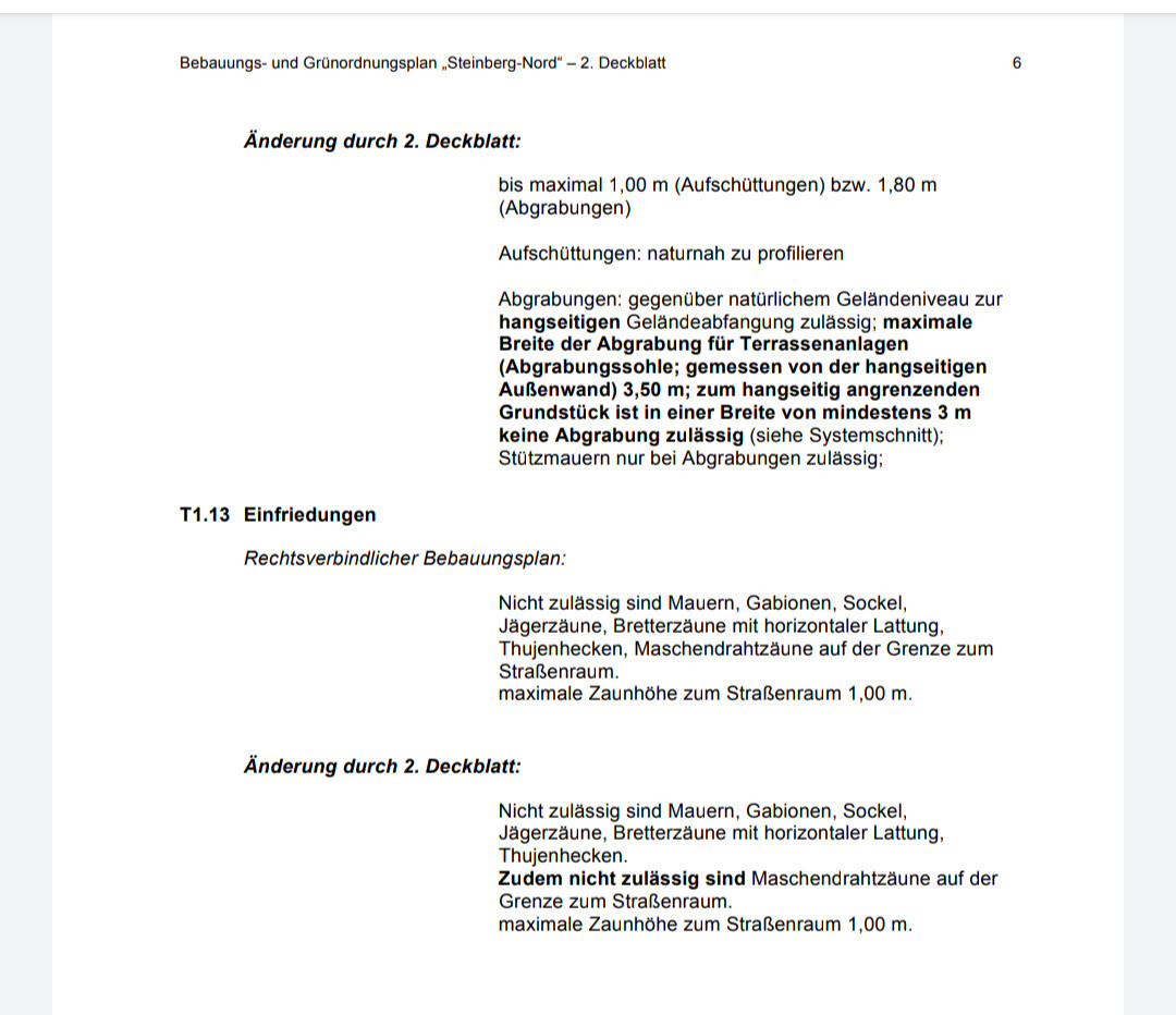

@ ask for a friend

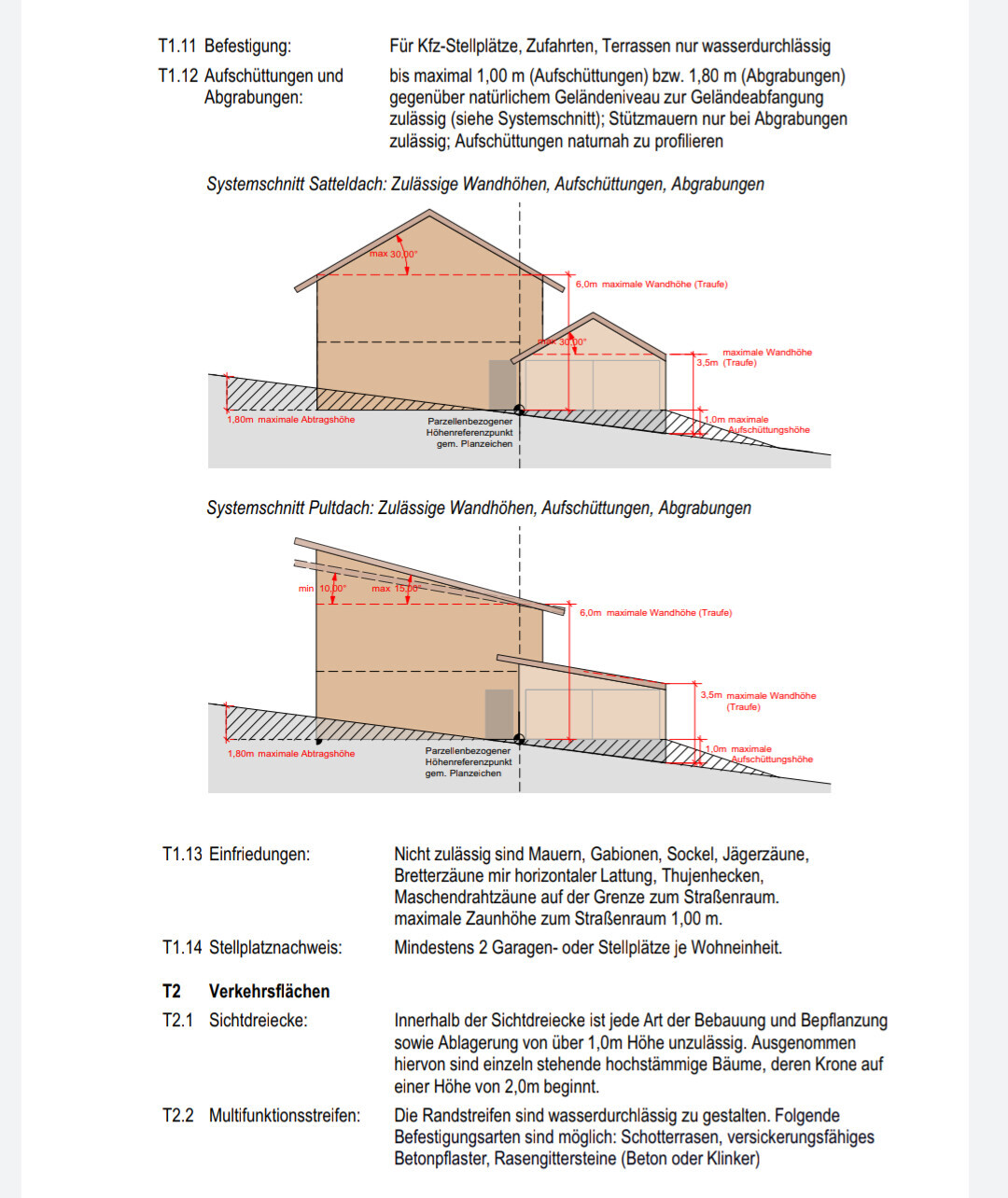

Aufschüttungen sind erlaubt - 1m wie ich verstanden habe.. die paar Baufirmen hatten so was erwähnt daß sie damit gut planen können (anbei Screenshots vom Bebauungsplan).
@ 11ant

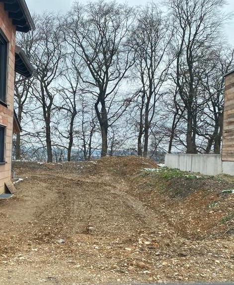

Ich habe es leider nicht verstanden ..hast du etwa gemeint - die Fotos zeigen kein Keller obwohl die alle vielleicht auch einen gebraucht haben wegen der Hang??
Ich habe auch ein paar Fotos gemacht wie vorgeschlagen.. helfen die zum einschätzen was die anderen gemacht haben? (Hab die Häuser bewusst "cropped")...
@ 11ant
chyogoo schrieb:
Ich habe auch ein paar Fotos gemacht wie vorgeschlagen.. helfen die zum einschätzen was die anderen gemacht haben?Die Häuser darfst Du ruhig voll zeigen (vgl. "Friesenhausentscheidung"). Ja, man kann in Deinen Bildern - im Luftbild leider nicht - erkennen, daß Geländemodellierungen vorgenommen wurden. Der grundstücksbezogene Höhenreferenzpunkt ist in Deinem Grundstück am Übergang Straße / Stellplätze eingezeichnet, aber leider nicht im Maß angegeben.https://www.instagram.com/11antgmxde/
