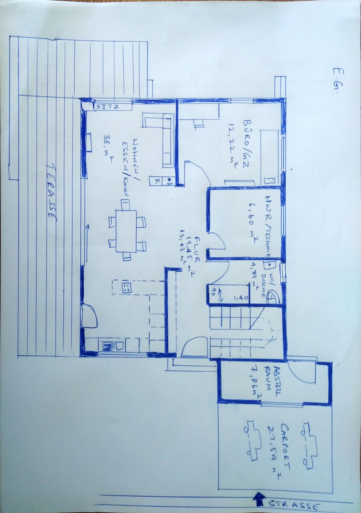

Hallo alle miteinander! 🙂
Wir sind im Festleg-Phase vom Bau (hab im Feb/März auch ein paar andere Fragen im Forum am laufen gehabt) und haben von einer Baufirma (Holzständerbauweise, kleine Familien Unternehmen ansässig ca. 20 km vom Grundstück) die erste "Vorentwurf" erhalten. Wenn wir OK geben, wird auf der Basis die Preis und Leistung Kalkulation gemacht und ein Angebot gemacht.
Wir haben es gestern erhalten und sollen morgen unsere RÜ/Änderungswünsche geben.
Zuerst einige relevante Infos:
1. Ich bin mir nicht sicher ob ich die Pläne hier/öffentlich zeigen darf. Deswegen mein Versuch das einfach nachzuzeichnen. Ich werde morgen fragen ob ich das darf, wenn ja lade ich die erhaltene Pläne hoch (dann auch die Außenansichten).
2. Ich bitte um Entschuldigung für meine Zeichenfähigkeiten. Die sind nicht nach Maß (auch die gezeichnete "Möbel")! Die qm habe ich bei jede Zimmer wie im Plan abgeschrieben. Die Zahlen stimmen alle, auch wenn es von mein Drawing nicht so rübergebracht ist.
3. Es geht mir im Moment hier lediglich um die Raumverteilung / Aufteilung oder Platzierung. Was ist euer Meinung wie/ob wir hier einbisschen das optimaler machen könnten? Oder ist das hier bereits im Rahmen alle andere bestehende Konditionen eh best case version?
4. Ich habe die Bebauungsplan (Zeichnerische) und Fotos vom Grundstück angehängt. Wir haben Grundstück Nr. 9. Ein Hang besteht, ist uns bewusst (Lasermessung gemacht von Bauplaner Bekannte + auch von der Baufirma über Katasterauszug bewertet - aber leider haben wir noch nichts auf Papier, bekommen es die Woche noch), wir bauen ohne Keller und der Plan ist mit Bodenplatte. Ist Neubaugebiet, es sind noch keine direkt Nachbarhäuser gebaut, deswegen nicht auf Bilder.

Von wem stammt die Planung:
-Planer eines Bauunternehmens (s. oben)
Was gefällt besonders? Warum? - Dachterrasse - nutzt oben und unten die einzige Seite vom Haus die ins Freie/unbebaute Fläche schaut und bisschen Privatsphäre anbietet
Was gefällt nicht? Warum? - Die Raumverteilung
UNTEN:
1. Die Wohnbereich / Essbereich / Kochbereich würden wir anders haben wollen - z.B. angefangen vom jetzigen Büro? - die ganze Seite schaut Richtung Norden und auf Felder, kein Häuser, kein Nachbarhaus auf der Seite. Wir finden die jetzige Essplatz nicht so gut da es vom Nachbar direkt blickbar ist (Nachbarhaus bisschen höher als unsere) und mit Große Glass - Schiebetür noch weniger Privatsphäre anbietet.
Wo die andere Räume inkl. GZ+WC/DU, Hauswirtschaftsraum kommen ist uns egal. Das EG sollte möglichst für die Wohn/Ess/Koch Bereich optimiert werden.
OBEN:
2. Schlafzimmer + Kinderzimmer sind zu nah an einander. Am besten wäre auf gegenüber Seite, aber die Planerin meinte Kinderzimmer auf Nord heisst weniger Sonne/Licht und das wollen wir auch nicht.
Worst case, das Bett auf andere Ecke stellen? Und noch ein Fenster im Kinderzimmer (wo jetzt das Tisch gezeichnet ist) wäre uns lieber.
3. Auch Tür vom Schlafzimmer ins Dachterrasse ist nicht unbedingt nötig für uns - Anstatt dessen feste Verglasung mit Sitzbank und unten Stauraum evtl. besser?
4. Dass der Ankleide draußen ist, stört uns nicht aber wir haben gedacht evtl. ein Tür vom Ankleide ins Bad wäre gut?
Preisschätzung laut Architekt/Planer: noch nicht bekannt - wenn diese Vorentwurf uns gefällt, macht die Firma die Kalkulation (aber ungefähr 2700/qm)
Persönliches Preislimit fürs Haus, inklusive Ausstattung: 400K (zgl. Grundstück und Baunebenkosten plus Puffer)
favorisierte Heiztechnik: Erdwärme, Luft-Wasser-Wärmepumpe
-könnt Ihr verzichten: Dachterrasse, ein paar Bodentiefe Fenster (nur vom Preis-Perspektive)
-könnt Ihr nicht verzichten: fast alles Rest weil ist eh klein und minimal geplant vom Räume und Größe etc.
Standardentwurf vom Planer? - wir haben unsere Vorstellungen erzählt, die haben das so entworfen
Entsprechende/Welche Wünsche wurden vom Architekten umgesetzt? - Zimmer + WC/DU im EG
Was ich wissen will ist - Wie Im EG besser die Wohnbereich / Essbereich / Kochbereich besser aufteilen / platzieren - Prio ist hier Privatsphäre gewinnen (da wir immer in diesen Räumen sind) + wie hier Optimum "ins Freie/auf die Felder schauen können"?
Falls ihr Info braucht oder ich was vergessen habe, einfach sagen. Vielen Dank im Voraus für Ihre Bemühungen.

Ist jetzt etwas spontan, das Gekritzel. Ich hatte auch auf 9 Meter, mit Wänden wird das aber zu schmal.
Kind und Büro kann man später tauschen, dann hat der Teenager sein eigenes Duschbad, ihr unten Euer Domizil. Oder man muss da mal vermitteln und die Küche und WZ tauschen. Irgendwie hättet ihr aber den schönen Ausblick nach hinten und Westterrasse...

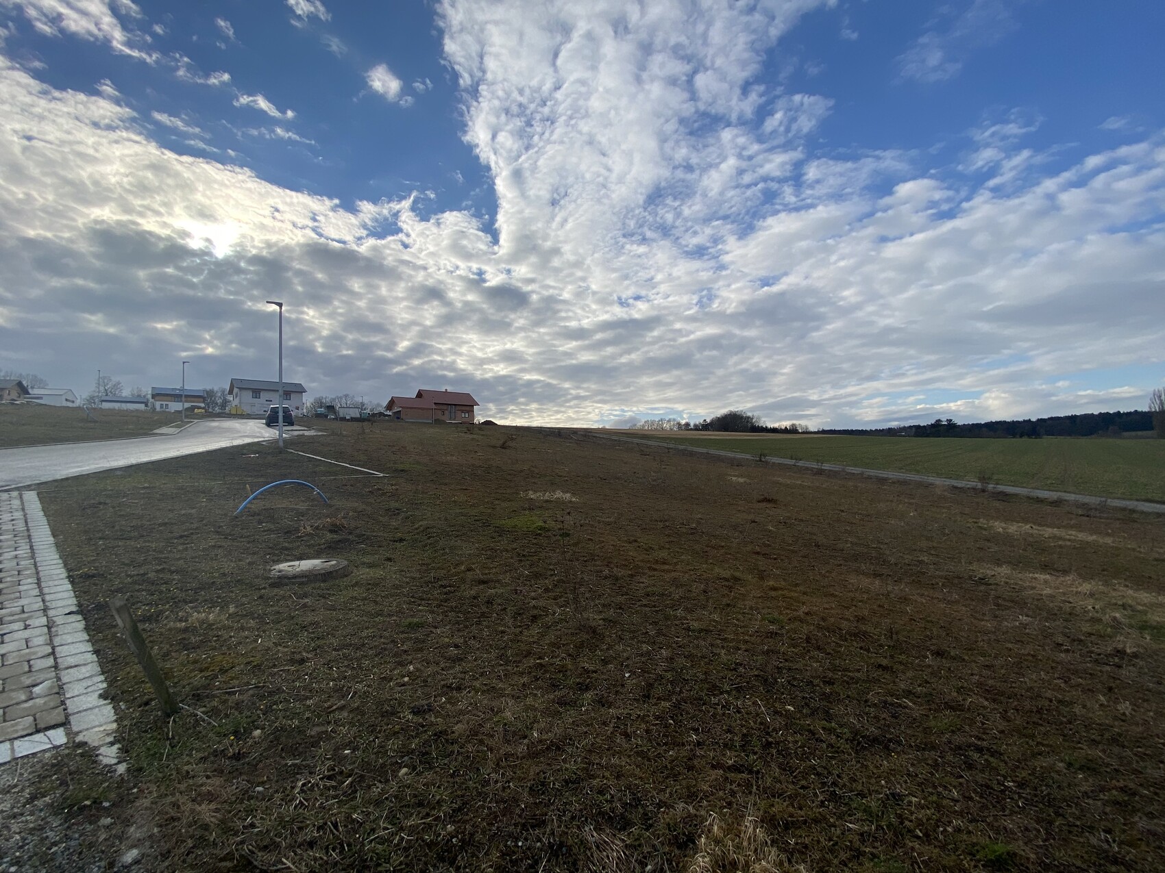

Zaba12 schrieb:
Alter Schwede, so viel Hang (das sieht nach 2m und mehr aus) und dann mit Bodenplatte bauen...Das halte ich für ausgeschlossen, und mindestens ebenso beachtlich finde ich den Promilletest-Straßenverlauf: den hat wohl ein Müllwagenfahrerhasser geplant, das wäre ja schon in ebener Lage eine Rallyestrecke. In diesem Kontext wirken die originellen Baufenster geradezu "konsequent" *kopfschüttel*https://www.instagram.com/11antgmxde/

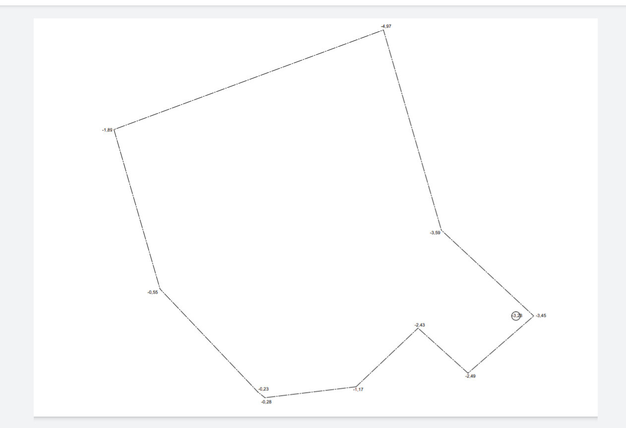

Wir haben gesagt Dachterrasse Plan weg, also wird neu gemacht.
Inzwischen habe ich die angehängte Werte bzgl. Höhen bekommen. Das ist nicht vom Vermessungsbüro, ist ein "Gefallen" vom Planer-Bekannte und soll als Basis für die x-verschiedene Baufirmen gelten bevor man die Vermessung vom Büro machen lässt. Die ist dem entsprechend wahrscheinlich nicht detailliert. Aber falls ihr davon eine Eindruck bekommen könnt bzgl. Thema Grundstück/Keller, würde das mir sehr helfen.
Im Gebiet selbst sind ca. 10 Häuser (vom knapp 40) bereits gebaut - kein einziges mit Keller. Deswegen dachten wir, es ist auch für uns kein Thema. Aber es kann sein das unser Grundstück extra "speziell" ist und alles anders aussieht für uns 🙁
In die nächsten Wochen werden wir eh eine Vermessungsbüro beauftragen müssen wenn wir so weit sind das wir Verträge im Aussicht haben.
Die Höhenlinien in der Planübersicht scheinen also 1m Linien zu sein. Dann würde im Bereich des Hauses eine Höhendifferenz West - Ost von ca. 1,5m entstehen, Nord - Süd sind es ca. 0,5m.
