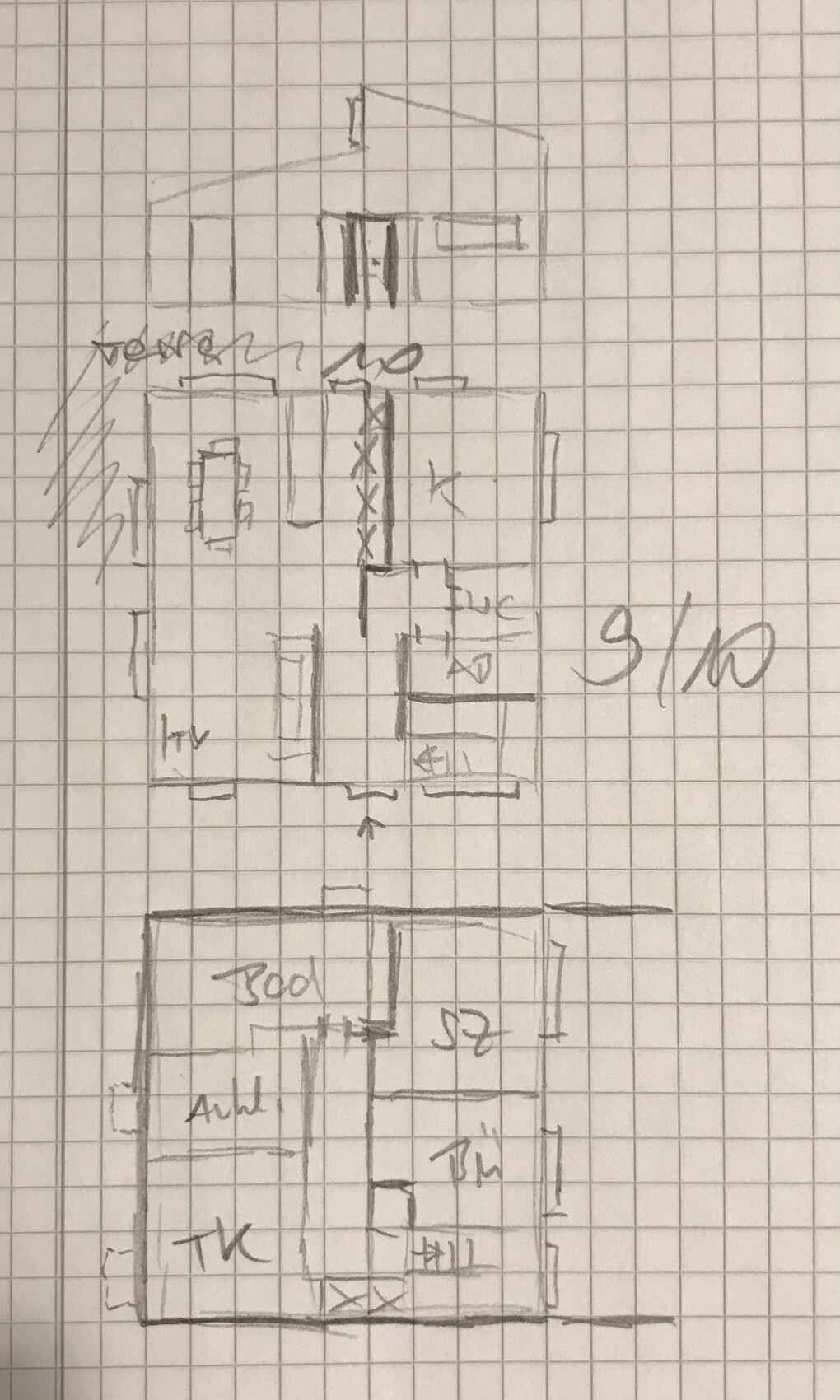

Hallo alle miteinander! 🙂

UNTEN:
1. Die Wohnbereich / Essbereich / Kochbereich würden wir anders haben wollen - z.B. angefangen vom jetzigen Büro? - die ganze Seite schaut Richtung Norden und auf Felder, kein Häuser, kein Nachbarhaus auf der Seite. Wir finden die jetzige Essplatz nicht so gut da es vom Nachbar direkt blickbar ist (Nachbarhaus bisschen höher als unsere) und mit Große Glass - Schiebetür noch weniger Privatsphäre anbietet.
Wo die andere Räume inkl. GZ+WC/DU, Hauswirtschaftsraum kommen ist uns egal. Das EG sollte möglichst für die Wohn/Ess/Koch Bereich optimiert werden.
OBEN:
2. Schlafzimmer + Kinderzimmer sind zu nah an einander. Am besten wäre auf gegenüber Seite, aber die Planerin meinte Kinderzimmer auf Nord heisst weniger Sonne/Licht und das wollen wir auch nicht.
Worst case, das Bett auf andere Ecke stellen? Und noch ein Fenster im Kinderzimmer (wo jetzt das Tisch gezeichnet ist) wäre uns lieber.
3. Auch Tür vom Schlafzimmer ins Dachterrasse ist nicht unbedingt nötig für uns - Anstatt dessen feste Verglasung mit Sitzbank und unten Stauraum evtl. besser?
4. Dass der Ankleide draußen ist, stört uns nicht aber wir haben gedacht evtl. ein Tür vom Ankleide ins Bad wäre gut?

Was ich wissen will ist - Wie Im EG besser die Wohnbereich / Essbereich / Kochbereich besser aufteilen / platzieren - Prio ist hier Privatsphäre gewinnen (da wir immer in diesen Räumen sind) + wie hier Optimum "ins Freie/auf die Felder schauen können"?

chyogoo schrieb:
Bis jetzt waren ca. 4 Versch. Bauleute am Grundstück und meinten wegen dem Hang müsste man kein Keller bauen (1 laser Vermessung wurde vor kurzem gemacht, Werte auf Papier kommt die Woche)... deswegen glauben wir was die alle gesagt haben und planen mit Bodenplatte..Dann gib mal die Werte die Tage hier weiter und lass die Leute dann hier Antworten. Vorher ist es nur Zeitverschwendung.Ab einer bestimmten Höhe macht es einfach keinen Sinn mit Bodenplatte zu bauen. Dadurch das frostfrei gegründet werden muss wird deine Monster Bodenplatte in Spe von den Kosten einem Keller in nichts nachstehen. Das weiß man aber erst, wenn der Hang bekannt ist.
chyogoo schrieb:
erste "Vorentwurf" erhalten. Wenn wir OK geben, wird auf der Basis die Preis+Lstg Kalkulation gemacht und ein Angebot gemacht.chyogoo schrieb:
Ich weiss die Masse nicht (ist nicht im Plan angegeben)Wenn im Entwurf keine Maße angegeben sind, würde ich mich auf ein Angebot gar nicht einlassen. Ihr müsst doch wissen, ob das WZ 3,4 oder 5 Meter breit ist bzw. worauf sich die Kalkulation bezieht!Im Prinzip gefällt Euch gar nichts. Also einmal ganz neu.
Mir gefällt es übrigens auch nicht. Der Entwurf hat mich heute Nachmittag sprachlos gemacht. Die Dachterrasse verstehe ich überhaupt nicht. Die kostet verhältnismäßig viel, und ihr habt durch den Hang genug „Ebenen“ zu pflegen. Außerdem frage ich mich, wie man auf die Idee kommt, sich ein schicki Ausblick mit Dachterrasse zu bauen, wenn man ein Kind hat... ich dachte immer, da ist zu so was keine Zeit?
chyogoo schrieb:
müsste man kein Keller bauenEin recht gewöhnungsbedürftiges Baufenster... aber nun, kein Disaster.
Ich sehe da ein Hanghaus, 1-geschossig:
Im EG Eingang, Treppe, etc, nach hinten, also west-nördlich im L den Allraum. Terrasse im West-Nord. Ggf das Kinderzimmer im SW, muss man schauen. Kann bei Pult auch in den Osten.
Dann Treppe ins UG: dort Hauswirtschaftsraum, Ankleide, im Osten Schlafzimmer und Büro.
Ggf versetztes Pultdach , womit man Licht von SW in den östlichen Teil im EG leiten lassen lässt.
Holzbau ist sehr gut geeignet für den dritten-Giebelbau.
Diesen Entwurf halte ich für Murks und Raubbau am Grundstück.

chyogoo schrieb:
und braucht kein Keller.Egal ob es einen braucht oder nicht - es ist a) vernünftiger, weil ihr ja nun mal den Hang habt und b) mehr Wohnqualität auf den 2 Ebenen ohne künstliche Dachterrasse.Das einzige Problem, das ich sehe und auch der Grund sein kann, dass gg UG geraten wird (mal davon abgesehen wird oft nur darauf abgezielt, einen Bauherren mit dem Thema Keller nicht zu verschrecken), dass die Baufirma mit Holz baut und der Keller zu 3 Seiten eben nicht mit Holz ausgeführt werden kann.
Hier mal ein schnelles Beispiel ohne viel Nachdenken (also noch viel Optimierungs-Potential)
wow vielen Dank!
Der Außenform/Ansicht und Wohn/Ess Bereich gefällt mir sehr gut. Wir würden die Platzierung vom Kinderzimmer und Büro tauschen einfach weil ich das Kind noch in der gleichen Etage haben will - z.B. für nächtliche Spaziergang ins Elternzimmer, aber für "schnelle" Entwurf ist ja wirklich cool, danke.
