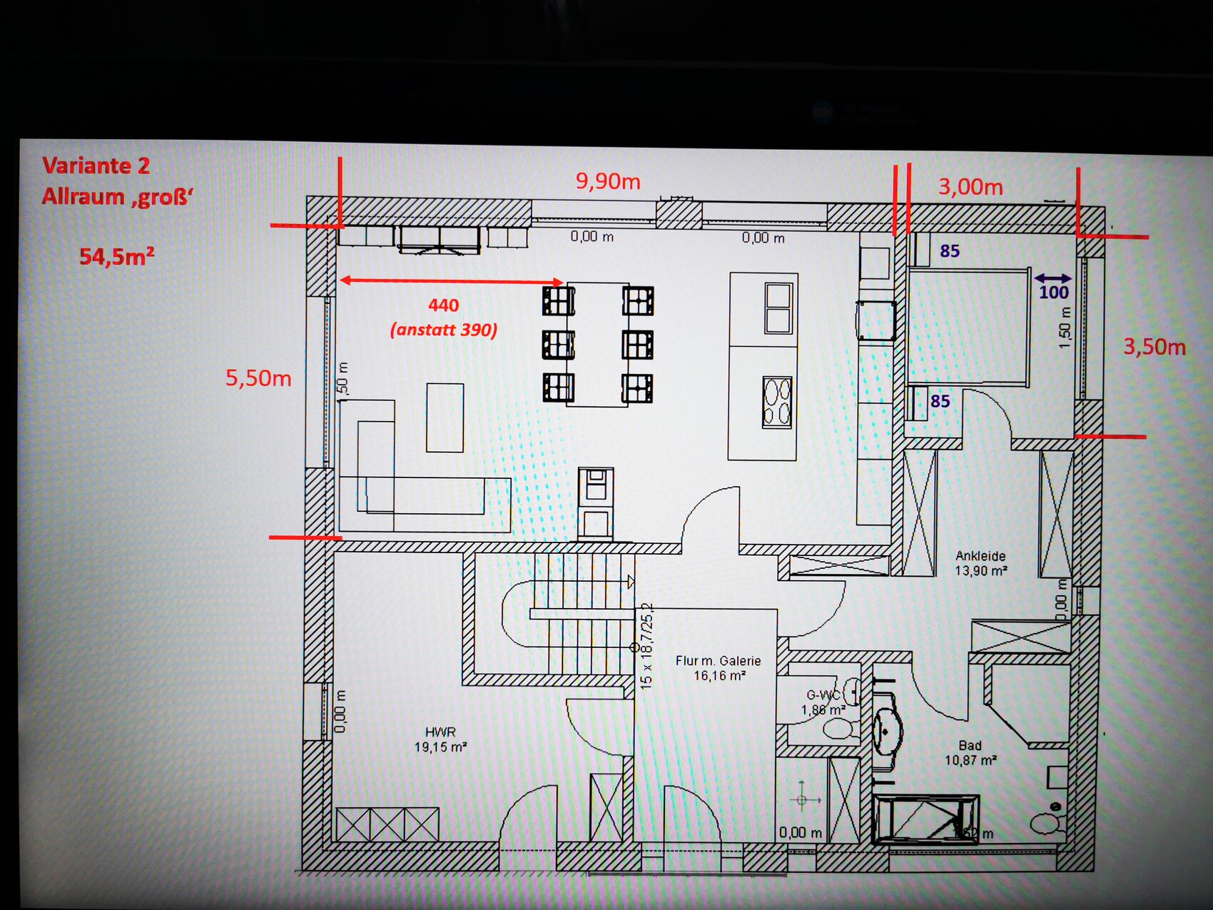

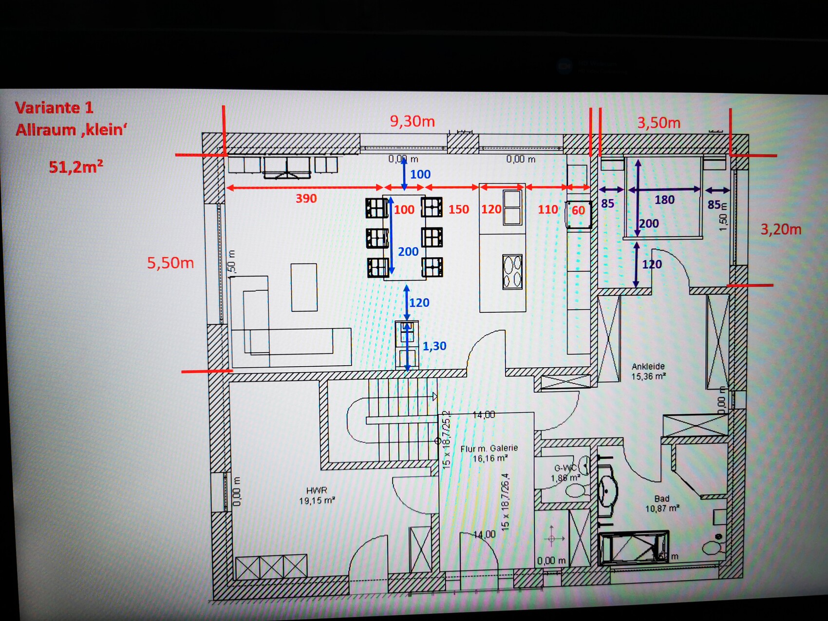

Im Grunde geht es nochmal um den Allraum bzw. seine Breite / Größe.
Ich hab die Skizzen vermaßt, bitte nicht bei den vielen Zahlen erschrecken...
Variante 1:
Von den Maßen her inkl. Abständen zwischen Möbeln, Tisch, Couch, Kamin passt alles super. Wir haben im aktuellen Wohnzimmer Möbel rücken gespielt, um die Abstände nicht nur theoretisch zu errechnen, sondern auch in echt zu fühlen, sehen, ergehen. Aber es errechnen sich 'nur' 51qm. Ist das zu klein??? Verschätzen wir uns hier???
Das Schlafzimmer hätte hier eine Breite von 3.50m, was bei uns für ein Doppelbett in 1.80m ausreicht + jeweils 85cm Gang. Das Bett hätte die Wunschposition im Raum, man läuft direkt darauf zu. Die Tür kann 1.00m breit werden und trotzdem könnte man ein Bett in Überlange nehmen (wir sind große Leute).
Variante 2:
Mehr Raumbreite im Allraum, was man dem Wohnbereich zuschlagen könnte. Küche und Essen braucht eigentlich nicht mehr Platz. Sind 3qm mehr in Summe ein Gamechanger?
Schlafzimmer würde benachteiligt werden. Bett muss gedreht werden. Entweder man schläft an der Wand zur Küche mit Blick auf das Fenster oder stellt das Kopfteil unter das Fenster. Die Tür muss schmaler ausfallen, es sei denn man verschiebt die Wand nach planunten und schmälert die Ankleide. Oder man dreht die Tür, also öffnen der Tür in Richtung Ankleide. Oder eine Schiebetür.
Kernfrage: Schaffen 3qm mehr Allraum bzw. 50cm mehr Raumbreite in unserem Grundriss einen echten Mehrwert zulasten des Schlafzimmers?
Allraum: viel Aufenthalt.
Schlafzimmer: auch viel Aufenthalt, aber eher weniger aktiv ;-)
Was würdet ihr machen?

Myrna_Loy24.05.21 21:16Ich würde nicht davon ausgehen, immer ein 1,80 Bett zu haben. Wenn Ihr Kinder plant werdet ihr sehr schnell wünschen, dass das Bett 3 m hat - die kleinen Schietbüddel brauchen Platz!!!
Myrna_Loy24.05.21 22:09warum legt ihr denn Euer Schlafzimmer ins EG?
Wollt Ihr nach oben ziehen, wenn die Kinder kommen? Es wird empfohlen, dass Kinder das erste Jahr im Zimmer der Eltern schlafen. Danach sollte man auch nicht Treppen hochsprinten müssen, wenn das Kind weint. Eine Wickelkommode sollte auch in der Nähe sein. Die jetzige Planung ist dafür viel zu eng.
Ypsi aus NI24.05.21 22:29Entweder man hat die Schlafräume gemeinsam auf einer Etage im OG und die Arbeitszimmer im EG
oder
Arbeitszimmer und Kinderzimmer im OG, dafür Elternschlafzimmer unten im EG.
Beide Varianten haben Vorteile & Nachteile.
Wir haben die Option auch oben (temporär) zu schlafen. Was nützt es mir tagsüber, wenn das Kind im Kinderzimmer spielen soll und ich im Arbeitszimmer eine Etage tiefer sitze. Das funktioniert auch nicht. Dann lieber spielen + arbeiten nah bei einander auf einer Ebene.
Elterliches Schlafen dann unten. In den ersten Jahren mit Kindern manchmal sicherlich anstrengend, ab einem gewissen Alter sicherlich ein Segen ;-) Kommt auch drauf an, ab wann das Kind durchschläft und wie schwierig sich generell das Thema Schlafen gestaltet.
