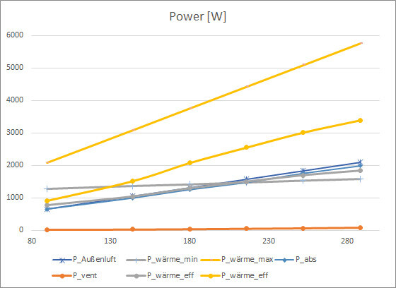

4lpha0ne
Die benötigte Energie für Erwärmung der Luft hatte ich auch mal rechnerisch zu Heizenergie in einer Excel-Tabelle dargestellt (auf Basis 20/35). Beispielsweise hier im Plot mit RT 20°C und AT -2°C.
P_wärme_eff (was an Heizwärme bleibt nach Erwärmung der Zuluft) ist hier grau mit einer geringeren Verdichterfreq. (ca. 60Hz bei Max. Luftstrom) und in den gelben Kurven für die Max. Freq. dargestellt. P_vent ist Ventilation (und Pumpe). P_abs ist der benötigte Strom. Enteisungszeiten sind approximiert mit eingeflossen (effektivitätsmindernd während kalte Luft weiterströmt).
Aus einem rechnerischen Cop von etwa 3,x wird schnell nur noch 1,8 bei kleinem Luftstrom (ob dann die eff. Wärmeenergie noch reicht?) bis zu unter 1 oder sogar negativ bei kleineren Verdichterfrequenzen.
Angesichts der 24h-Filterung der AT für bestimmte Aktivitäten der Nibe und diesen Zahlen während Außentemperaturen auch am Tag viele K höher sein können, wäre ich sogar geneigt, eins der modernen Bastelprojekte auszuprobieren, um bei wärmerer Außenluft schon mehr Wärme im Estrich zu puffern und bei kälterer Luft ein anderes Optimum zu fahren.
Power-Watt-Diagramm: Mehrere Linien für Außenluft, Wärme und Ventilation über 80-280.

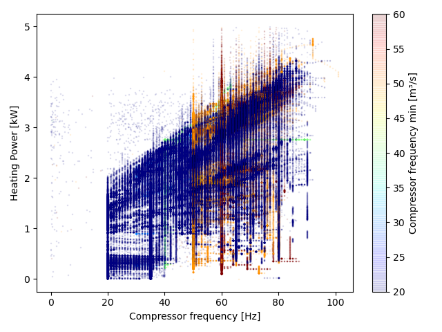

Muck2019
Das Verhältnis Luftvolumenstrom zu Verdichterfrequenz ist maßgebend für den COP, richtig. Meine Pumpe läuft nun gut ein Jahr, genauer 14 Monate. Meine Erwartungen und Berechnungen wurden übertroffen. Die Lüftung geht bei mir bei inaktiver Pumpe auf 10% runter. Ausschalter würde ich die Lüftung wegen Kondenswasserbildung in den Leitungen und der Schimmelbildungsgefahr nicht. Zusätzlich ziehe ich direkte Außenluft in den Vorratskeller und von dort aus in die Pumpe. Dies erhöht die Luftvolumenstrom und die Effizienz der Pumpe, kühlt meinen Vorratskeller und bringt die unnötige Wärme aus dem Vorratskeller zur Pumpe.
Aber hier nun die Jahresverbrauchsdaten (exakt 12 Monate) im ersten Jahr für ca. 140m^2 Heizfläche mit 4 Personen und durchschnittlich 23°C Raumtemperatur (alles im ersten Jahr mit noch Feuchtigkeit im Haus):
Strom inkl. Lüftung, WW und Heizung: 3.115kWh
Wärmemenge für WW + Heizung: 10.289kWh
COP: Anfangs bei 1,3 noch vor Optimierungen, später bei ca. 3,6
Anmerkung: Der Winter 2019/2020 war sehr mild. Evtl. heben sich die Effekte noch feuchtes Haus mit mildem Winter auf...das werden die nächsten Winter zeigen .
Laut Energiegutachten sollten wir einen Wärmemengenbedarf von ca. 11.000kWh haben...passt also ca.
Wünschen würde ich mir noch eine Funktion, dass die Lüftergeschwindigkeit in Abhängigkeit zur Verdichterfrequenz variiert werden könnte...so könnte man den COP noch weiter optimieren und evtl. sogar auf über 4 bekommen. Letztendlich ist der COP bei mir mit 3,6 für eine Luftwärmepumpe sehr gut...bin zufrieden.
Vorlauftemperatur. noch ein Tipp, warum bei einigen die Effizienz der Pumpe die Optimal ist auch mit diesen hier diskutierten Einstellungen:
Ich musste bei mir vor einigen Wochen das System entlüften. In Summe musste ich ca. 12l Wasser nachpumpen. Luft im Wärmetauscherkreis reduziert massiv den Wirkungskreis. Ich würde auch dringend empfehlen, nur destilliertes Wasser nachzufüllen, da Wärmepumpe von geringen Temperaturdifferenzen leben und eine Kalkschicht hier nur störend ist.
