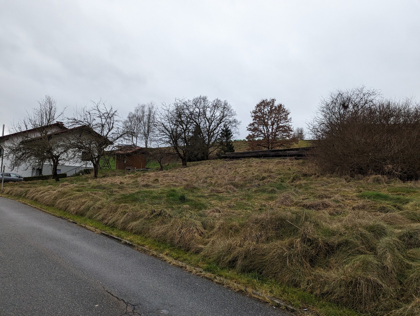

Die Situation ist folgende: Meine Großmutter besitzt ein Grundstück in unserer Stadt, etwa 1200 m² (davon sind etwa 300 m² Privatstraße, heißt 900 m² könnte man bebauen). Vor etwa einem Jahr hat sie uns angeboten, uns dieses Grundstück kostenlos zu überlassen (Im Neubaugebiet liegt der Bodenrichtwert bei 135 Euro pro m², um das ganze etwas in Relation zu bringen). Ich habe nach dem Gespräch mit meiner Oma mit den potenziellen Erben, d.h. mit meinem Vater und meinen drei Onkels, darüber gesprochen, und zunächst schien es für keinen von ihnen ein Problem zu sein. Allerdings scheint es zumindest bei einem Onkel unterschwellige Bedenken zu geben, da er anfing mit meiner Oma über ihr mögliches Testament (es gibt keins) zu sprechen (was sie ganz und gar nicht lustig fand).
Das Grundstück liegt mitten im Ort, weist keinen konkreten Bebauungsplan auf und ist im Flächennutzungsplan als Mischgebiet ausgewiesen. Die benachbarten Grundstücke bestehen überwiegend aus Satteldachhäusern, angefangen von Einfamilienhäusern bis hin zum Mehrfamilienhaus. Es gab für das Grundstück 2003 ein bewilligtes Baugenehmigungsverfahren für ein Haus mit Einliegerwohnung durch einen meiner Onkels, dieser hatte sich dann aber doch gegen den Bau entschieden. Die Grundrisse sind heute aber nicht mehr direkt State of the Art (Pelletheizung mit großem Tank im Wohnkeller etc.), ich habe sie mir von meinem Onkel zeigen lassen.

Es ist ein Hanggrundstück?

Richtig ja, die Planung meines Onkels damals sah einen Wohnkeller vor. Ich habe mal ein Foto vom Januar eingefügt, die Straße gehört auch mit dazu. Hinter der Reihe Apfelbäume ist noch ein gut 1.5 m breiter Streifen Grund.
Außenansicht eines unbebauten Grundstücks mit Grasfläche, Bäumen und Straßenrand.
