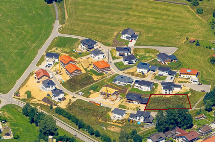

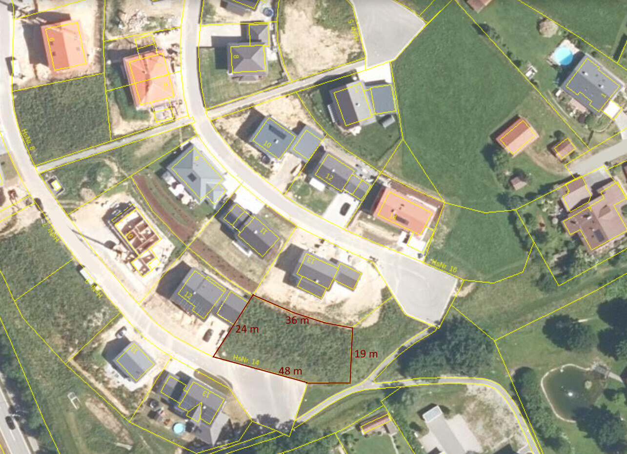

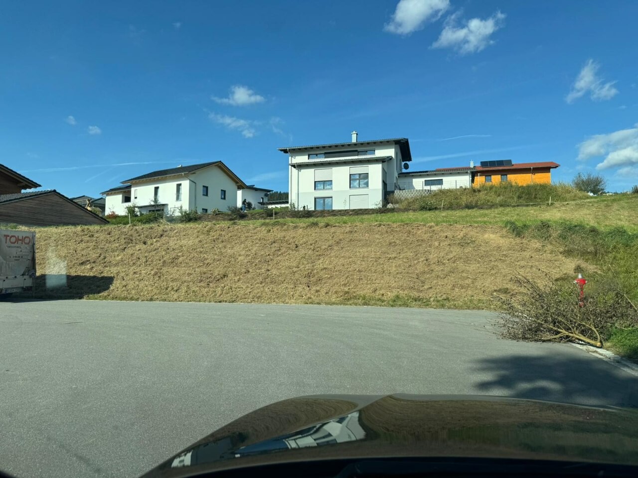

Ich habe euch das Luftbild, das wir von der Gemeinde erhalten haben, angefügt, sowie auch einen Ausschnitt der Parzellarkarte aus dem Bayern-Atlas sowie ein Foto, das vom Wendehammer aus aufgenommen wurde (jeweils Blick von Süden bzw. die Kartenansicht ist genordet). Leider kann ich mit dem Bayern-Atlas die Höhen nicht wirklich bestimmen, demnach wäre der oberste Punkt etwa 508 m üNN, der unterste Punkt (Straße) 502 m üNN. Ein großer Teil des Grundstücks ist weitgehend eine leichter abfallende Terrasse, die dann mit einer starken Böschung zur Straße steil abfällt. Das Grundstück im Osten bleibt Grünfläche. Den Bebauungsplan habe ich ebenso beigefügt, unsere wäre Parzelle 20. Die Straße lässt sich übrigens per Google Streetview befahren, dann sieht man zum Vergleich, wie die zukünftigen Nachbarn die "Böschung" angegangen sind.
Luftaufnahme einer Neubau-Siedlung mit Häusern im Bau und fertiggestellten Gebäuden.
Moderne Einfamilienhäuser auf einer Anhöhe; blauer Himmel; Straßenszene mit geparktem Auto im Vordergrund.
Luftaufnahme eines Baugrundstücks mit gelber Parzellierung und roter Grundstücksgrenze.
03.11.24 22:59
Unten Parken, oben wohnen - und im Osten ein wunderbarer Blick auf den Kirchturm. Schön!
