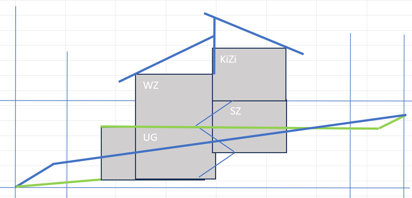

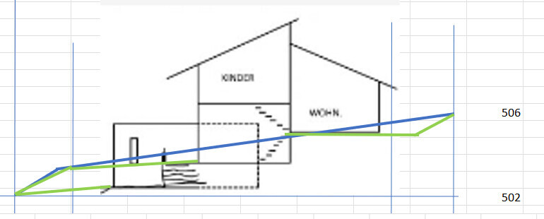

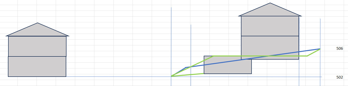

Geht mMn auch ohne Keller. Das Grundstück ist hier 22m breit und das Baufenster 16m.
blau: Urgelände
grün: modelliert
Diagramm mit zwei grauen Gebäuden links und rechts, blaue und grüne Linien dazwischen.
Ich habe das noch mal angeschaut. Das funktioniert sogar besser, da ja 1/4 weniger Volumen.
Dach allerdings etwas flacher damit die Kinder wenigstens noch gut rausschauen können.

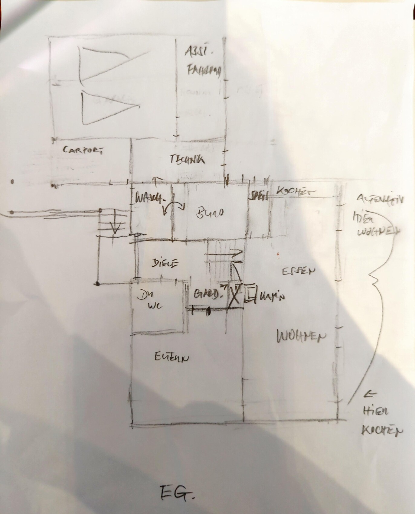

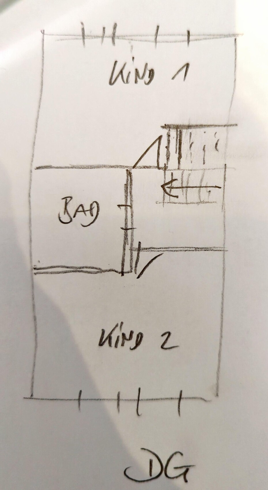

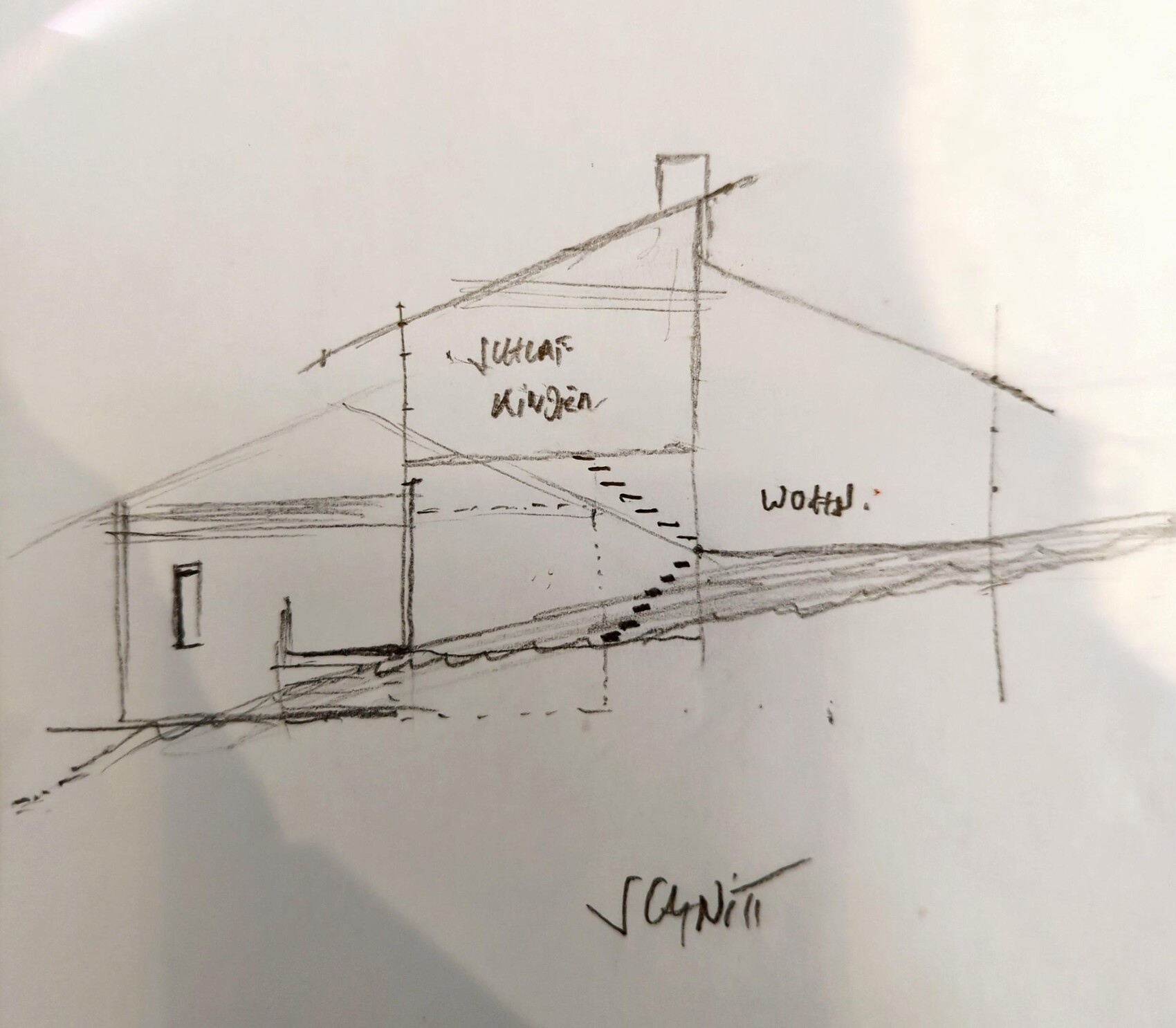

Ich lade gerne die original Skizzen des Vorentwurfs hoch, dann sieht man, dass das Gelände ganz gut berücksichtigt wurde.
Die eingezogene Decke bei Kinder war nur ein Beispiel um uns zu erklären, dass man hier (oder in der Garagendecke) noch Stauraum schaffen könnte. Die Speis ein Vorschlag und kam später rein, ich weiß aber nicht, ob wir die überhaupt brauchen werden, war jetzt zumindest keine Anforderung im Raumprogramm.
Skizze eines Hauses am Hang mit schrägem Dach; Küche und Wohnzimmer markiert.
Skizze eines Erdgeschoss-Grundrisses mit Wohnzimmer, Essen, Küche, Diele, WC und Elternzimmer.
Grundriss-Skizze: Bad links, Kind 1 oben, Kind 2 unten, Treppe/Flur rechts, DG

Wollt Ihr wirklich Wohnen im Norden? An der Grenze mit den Häusern oben drüber?
Falls Ihr das wirklich wollt, dann sollte man das Haus mehr an die Strasse setzen um dann wenigstens etwas Garten im Norden zu haben.
Sag Du mal was Dir an dem Entwurf gefällt und was nicht.

Mit der Grenzgarage kann der Architekt die Firstrichtung nicht einhalten.
Dein Grundstück ist gross genug und hat die Grenzbebauung gar nicht nötig.
