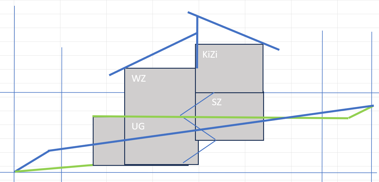

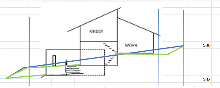

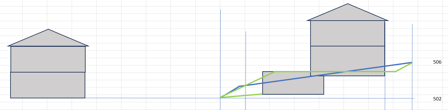

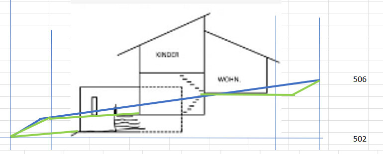

Geht mMn auch ohne Keller. Das Grundstück ist hier 22m breit und das Baufenster 16m.
blau: Urgelände
grün: modelliert
Diagramm mit zwei grauen Gebäuden links und rechts, blaue und grüne Linien dazwischen.
Ich habe das noch mal angeschaut. Das funktioniert sogar besser, da ja 1/4 weniger Volumen.
Dach allerdings etwas flacher damit die Kinder wenigstens noch gut rausschauen können.

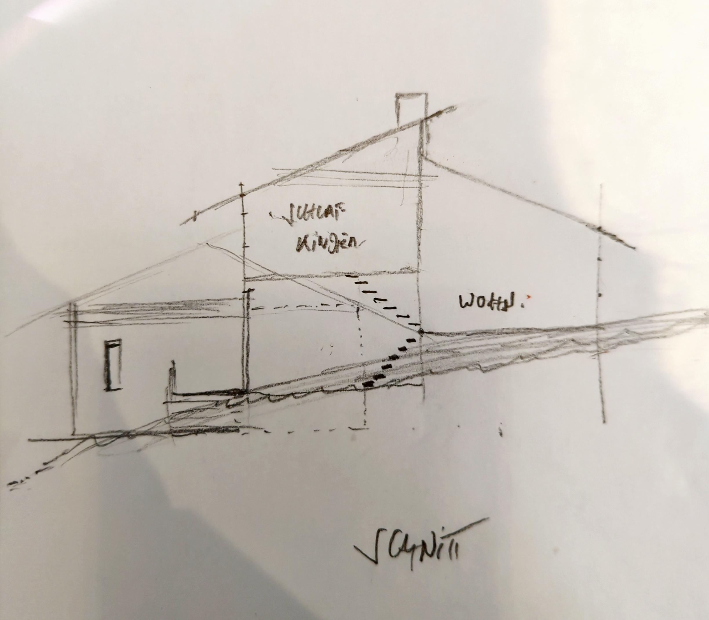

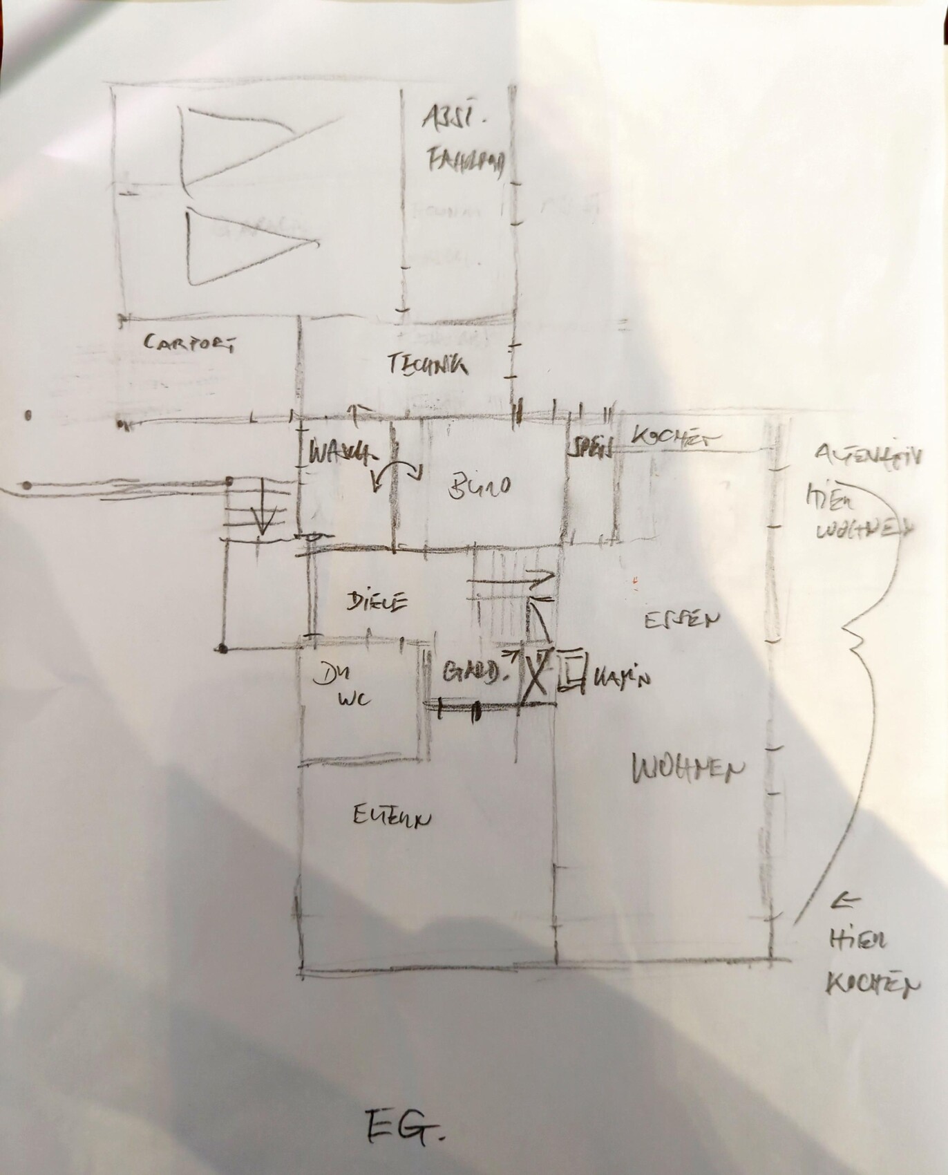

Wahnsinn, danke für die Visualisierung/Modellierung @hanghaus2023

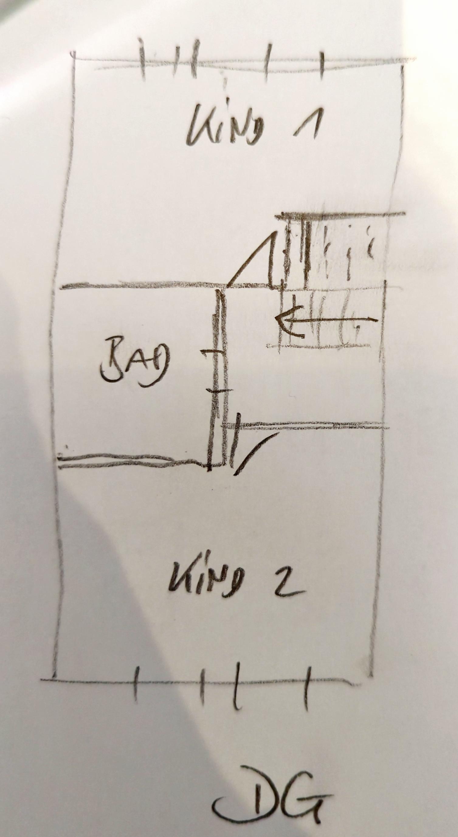

Ich lade gerne die original Skizzen des Vorentwurfs hoch, dann sieht man, dass das Gelände ganz gut berücksichtigt wurde.
Die eingezogene Decke bei Kinder war nur ein Beispiel um uns zu erklären, dass man hier (oder in der Garagendecke) noch Stauraum schaffen könnte. Die Speis ein Vorschlag und kam später rein, ich weiß aber nicht, ob wir die überhaupt brauchen werden, war jetzt zumindest keine Anforderung im Raumprogramm.
Skizze eines Hauses am Hang mit schrägem Dach; Küche und Wohnzimmer markiert.
Skizze eines Erdgeschoss-Grundrisses mit Wohnzimmer, Essen, Küche, Diele, WC und Elternzimmer.
Grundriss-Skizze: Bad links, Kind 1 oben, Kind 2 unten, Treppe/Flur rechts, DG

Hier mal ein Vorschlag mit ca. 140 m2 Wohnfläche
Schaubild eines Hauses: Grundriss mit UG, WZ, KiZi, SZ und Dachlinien.
Im UG ist HAR, Gast/Büro, WC mit Dusche, Eingang, Garderobe, Abstelle und Garage
Abmessung Haus 11*8,5m.
Eventuell kann man noch einige m2 kleiner.
Das ist ziemlich genau der Stil auch meiner Kritzeleien (außer daß ich die meist mit Kuli mache).
Architekten zeichnen eben ohne darauf zu schielen, daß es wie im Bauzeichnerstyle aussieht.
Ich habe je zwei Aldis, Lidls und Nettos in Fahrradentfernung, sowie ein Kaufland und einen REWE fußläufig. Auf küchennahe Bevorratung würde ich dennoch nicht verzichten (bei mir im Keller, damit ich auch Treppen laufen muß).
