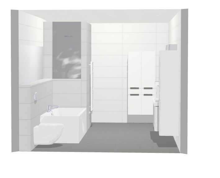

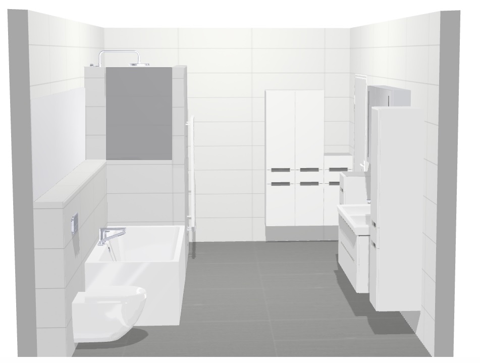

Ich find das sehr schön bis auf die dunkle Dusche, ich bin da immer für Glas, wenigstens die obere Hälfte. Aber das kollidiert mit Deinem Handtuchhalter - geht nur eins von beidem.
Ich würde die Duschwand an die Raumwand planunten andocken und die Trennwand an der Badewanne nur auf zb 1,60 Höhe machen.
Es versteht sich, dass die Armatur an die Raumwand muss, somit die niedrige Trennwand „da oben“, also über 1,60 keine Berührungspunkte mit Wasser hat.
Dann wäre Feuchteabzug und natürliches Licht gewährleistet.
Man könnte statt der 1,60 auch die Höhe der Ablage an der planrechten Wand annehmen, zb 1,30. wenn die Dusche die 2 Meter Länge erreicht, reicht die Höhe völlig [emoji4]
Sammydog
2m würde sie wegen dem durchgang nicht erreichen. Max. 130cm. So könnte man es auch gestalten.
Wobei es davor harmonischer aussah.

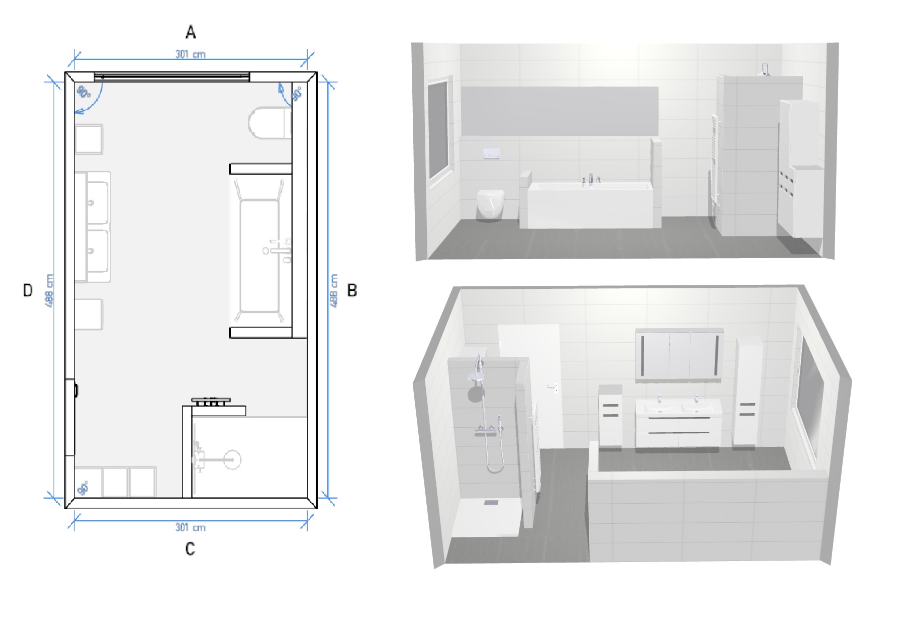

Badezimmer Grundrissplan mit Badewanne Dusche Toilette und 3D-Ansichten
Sammydog
Die wand ist 488. - 85 WC - 180 Wanne - 75 durchgang- 12 trennwand = 136cm.
Könnte ja auch ne glasabtrennung auf der Startseite integrieren.
