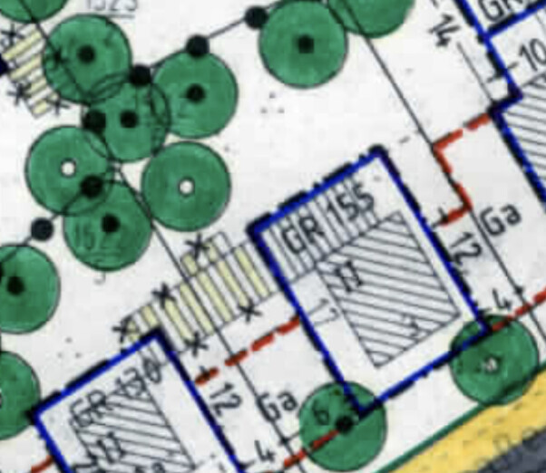

Nur eine Frage zwischendurch: Seh ich das richtig, dass die Garage genau im Süden steht? Ohne Nordpfeil fällt es dem Leser immer schwer, sich zu erinnern.
gregman22 31.10.2022 11:29
Ja. Laut Bebauungsplan muss sie dorthin. Gleichzeitig dient sie von der Straße aus als Sichtschutz zu Garten / Pool.

K a t j a 31.10.2022 13:13
Kann man den irgendwo sehen und lesen? (Bitte keine Links - die sind verboten)

gregman22 31.10.2022 13:18
Kartenabbildung: grüne Kreise als Vegetation, blau umrissene Felder, rote Linien und Zahlen.
hier ist erneut der Ausschnitt aus dem Bebauungsplan mit den eingezeichneten Nebenflächen für Garage / Einfahrt.
