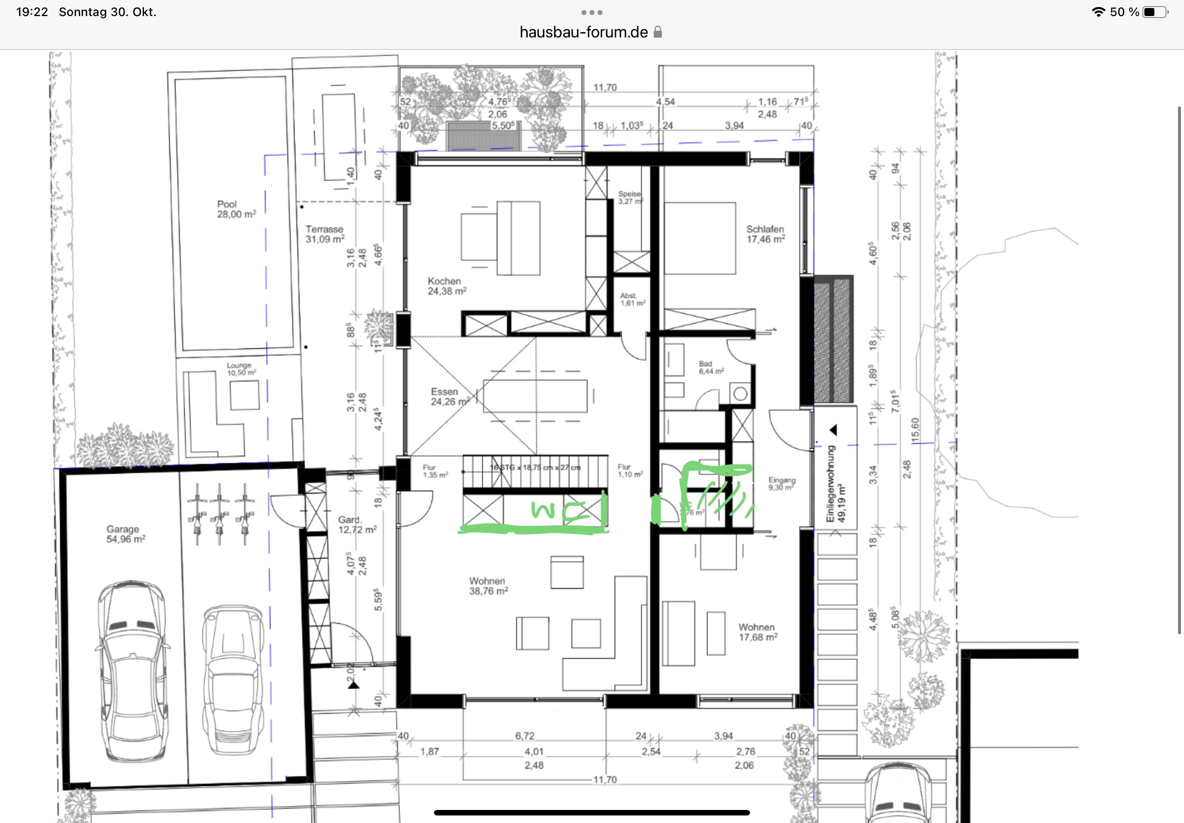

Die Einliegerwohnung finde ich nicht wirklich gelungen. Auch wenn da vielleicht nicht dauerhaft einer wohnt, stell ich mir das gerade im bayerischen Winter mehr als ungemütlich und unpraktisch vor, dass die Haustür direkt vor der Küchenzeile endet. Wo sollen (Schnee-)Schuhe und Jacken hin?
gregman22 schrieb:
Die Einliegerwohnung hat im Badezimmer einen Abstellraum / Kammer zulasten der alten Dusche erhalten
Und wo ist die Dusche jetzt? In der Abstellkammer? Ich stehe irgendwie gerade auf dem Schlauch.
Der Anschlag der Eingangstür in der Hauptwohnung finde ich ungeschickt, wahrscheinlich ist der direkte Gang, wenn man reinkommt, in den seltensten Fällen Richtung Wohnzimmer, das würde ich persönlich lieber etwas mehr abgetrennt haben
Im Gäste-Wc würde ich mir wahrscheinlich die Tür zum WC sparen.
Ansonsten gefällt mir der Entwurf aber gut! Aber mit Budget habe ich auch meine Zweifel.

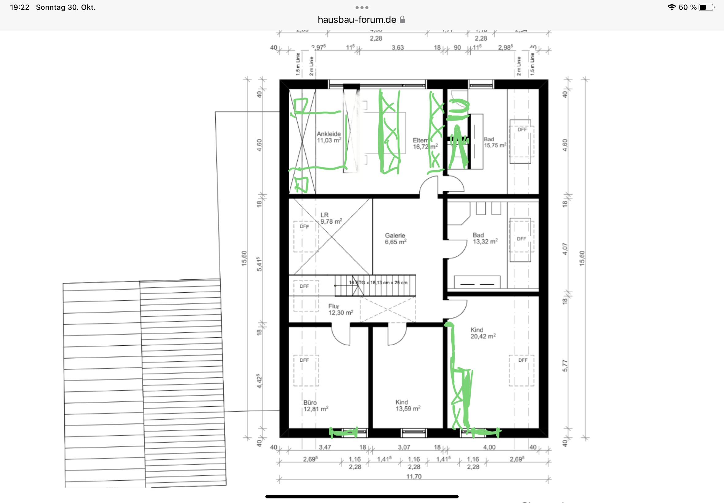

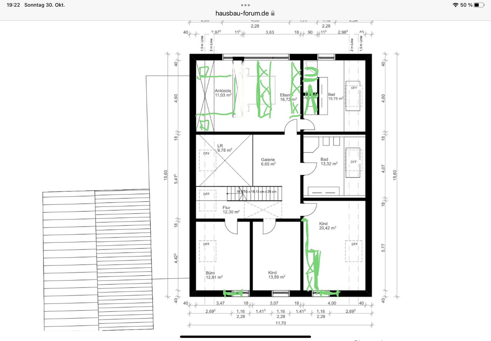

Im DG würde ich die Kinderzimmer etwas angleichen, wenn 2 gewünscht sind
Vielleicht hast du dazu eine Idee. Das eine Kinderzimmer ist wegen der Dachschräge und wegen der Eingangstüre (versetzt) so entstanden. Wie würdest du hier angleichen?
doch nochmal über den Wechsel von Ankleide und Schlafzimmer nachdenken
Was bewegt dich zu dem Vorschlag?
In der umgekehrten Version gefiel uns die Dachschräge im Schlafzimmer nicht, das Dachfenster hätten wir sowieso eliminiert und die Ankleide war nicht groß genug (zuvor 1 Schrankseite in Ankleide, 1 im Schlafzimmer). Außerdem denke ich, dass man in der jetzigen Version die Dachschräge mit einem Schreiner-schrank wunderbar ausnutzen kann.
-> vll kannst du deine Gedanken im OG einmal grob skizzieren - natürlich nur, wenn du Freude daran hast.
Im EG würde ich das WZ etwas kleiner machen, ich mach da mal eine Skizze
Skizze wäre fantastisch. Deine EG-Vorschläge kann ich mir nur schwer in einer Endversion vorstellen.
Außerdem kann ich mir vorstellen, dass 38qm die Gemütlichkeit fehlt.
Wir müssen hier nur glaube ich berücksichtigen, dass wir die Wände zwischen den Räumen nicht beliebig verschieben können wegen der Statik.
Küche würde ich eine Terrassentür nach hinten gönnen.
Wo würdest du diese platzieren? Mittig vor dem Fenster ist der Lichtschaft in den Keller.

Ganz ursprünglich hatten wir im EG mal eine Dusche, die brauchen wir aber nicht mehr. Derzeit kein direkter Duschzugang. Wir haben auch absichtlich auf einen Keller-Zugang verzichtet (Mehrkosten, Dreck usw.). Derzeit schlucken wir die Pille.

Weil man als Erstaufsteher den anderen stört, wenn er das Licht betätigt und am Bett vorbeigeht. Aus gleichem Grund bzw auch aus diesem Grund würde ich auch Toi/Dusche tauschen. Warum kesselt man die Toi so ein, dass sie im Dunkeln liegt, aber genau an der Tür, dass jeder, der ins Bad schaut, den Thronsitzer darauf stört bzw. nervt?! Grundsätzlich gehört die Toi, die man mehrmals am Tag frequentiert, ans Fenster.
Hui… hab ich vorhin vergessen.. sind nur ein paar Striche…
