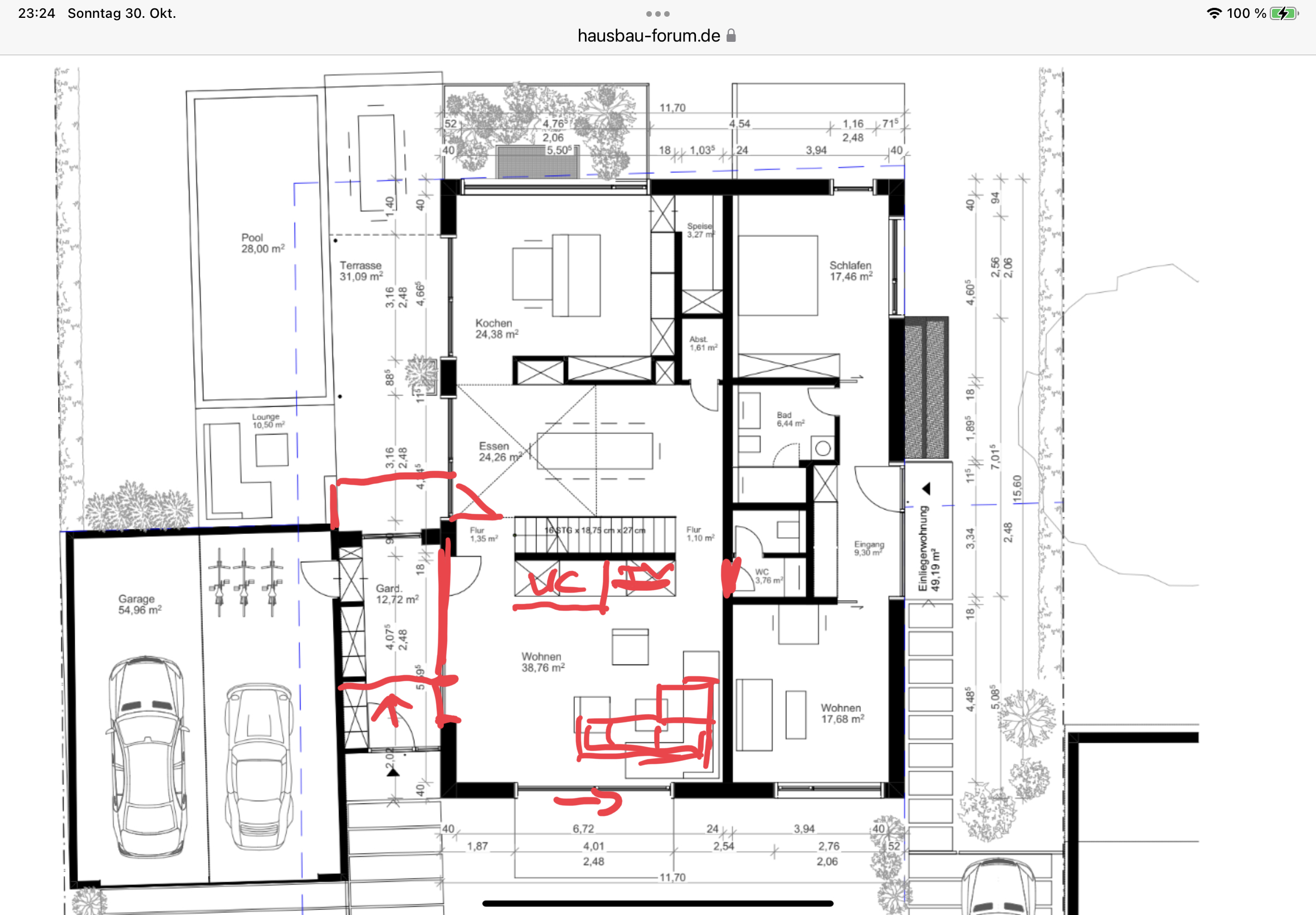

kbt09 schrieb:
dass die Tür von Garderobe/Diele in den Wohnbereich auch anders anschlagen sollte.
ja, genau.
kbt09 schrieb:
Würde sie auch noch etwas nach planunten
Weiter in das WZ? Würde ich nicht…
vielleicht doch das Foyer weiter nach planoben?
ich glaube, irgendwie stört die bzw eine Tür. Die Nähe von WZ am Eingang ist ungünstig.

zum Schall und deren Übertragung ins OG wurdest Du hingewiesen, oder?
gregman22
31.10.22 06:29
Nein, Gehplatten reichen.
Macht Sinn - danke!
Da ist doch Garderobe.
Okay! Ich bin auch der Meinung, dass eine kleine schöne Garderobe für 2 Personen vollkommen ausreicht.
Das Symbol Quadrat mit einem Kreis ist eine Waschmaschine.
Verstanden. So wie du es jetzt eingezeichnet hast, ist es auch gut. Ich sehr für des Einliegerwohnung-Bad 2 Möglichkeiten.
Entweder (a) man packt die Waschmaschine in den kleinen Duschraum mit rein und die Dusche ins Bad, oder (b) man macht es wie von dir eingezeichnet und hat eine großzügige Dusche.

WC also nach vorn, damit man schnell aus dem Garten durch die hintere Flurtür zur Toi kann, bevor man in den Pool pinkelt.
Guter Einwand - Änderung gefällt mir.
Mir ist das Fenster zw Flur und WZ aufgefallen: wie verhält es sich damit?
kbt09 schrieb:
Die Abtrennung zur Garderobe würde ich zum Wohnzimmer hin in keinem Fall mit einer Glaswand gestalten.
Das ist eben so eine Sache und sicherlich ein kontroverses Element. An sich finden wir die Idee super mit der Glaswand zur Garderobe hin. Wir dachten uns, dass wir hier mit einem schönen Vorhang bei Bedarf gegenarbeiten können.
Wo soll der TV stehen? Ps: das mit dem Absetzen des Sofas in Wand und Fenster sehen hier viele anders als ich. Ich sage mir: ist der Raum dafür geschaffen, dann auf jeden Fall mit Abstand.
Ehrlich gesagt haben wir das noch nicht final entschieden. Wir überlegen derzeit, ob wir einen Interior Designer für gewisse Dinge hinzuziehen.
Ich mag 1/3 2/3 und 1/4 3/4 Unterteilungen sehr gern
Gut! Vielleicht müssen wir uns einfach noch etwas dran gewöhnen.
wo soll denn Photovoltaik hin?
Der Plan wäre, dass wir die restliche Dachfläche in Richtung Süden nehmen. Ich denke mal du fragst, weil es zu wenig Fläche ist?
So nehmen wir ordentlich Fläche von der Terrasse weg...
WIr diskutieren das mal.
Ja, diese Nuss müssen wir noch knacken, eventuell mit entsprechenden Türen im OG.
Ich hätte noch eine andere Idee.. weiter unten…
Nein, nur so. Sind ja doch etwas viel Fenster da oben.
Vorhang?
Also, auf die Garderobe schauen, wenn man abends im WZ relaxt, ist keine gute Idee.
Warum sollte man denn auf seine Winterschuhe schauen wollen? Oder den gelben Sack oder Getränkekiste, der/die dort zwischenparkt.
Oder warum sollten der Freundinnen-Besuch Deiner Frau abends beim Verabschieden Dich sehen wollen, wie Du bei Chips auf dem sofa vorm TV rumgammelst?! …
Es gibt eigentlich keine Situation, die toll ist, wenn man in den Vorraum des Hauses schaut.
Hmm… wenn das für Euch noch eine Nuss ist, dann sollte da eine Trennwand sein. Das wäre machbar.
Hm!
Mal Hand aufs Herz: meinst Du, Innendesigner zeigen Dir auf, wie Du am besten an deinem TV sitzen wirst? Nach ihm wird es überhaupt keinen geben 😉 Kleiner Scherz.
Aber mal ehrlich: ein Haus macht schon einen etwas anderen Tagesablauf, gerade auch im Bezug zu Komfort und Garten- also Outdooranbindung.
Aber es macht keinen anderen Menschen aus Dir.
Wenn Du gern auf dem Sofa gammelst, dann wirst Du es auch im neuen Haus genießen wollen. Deshalb mag der Innenarchitekt zwar die Farbe und den Stil des Sofas vorschlagen können, aber nicht seine Existenz in Frage stellen. Und allgemeine Lebenserfahrung, Orthopädie und Medizin würden Dir halt zum Gegenüber von Sitzmöbel und TV raten.
Mich hat jetzt eigentlich auch Deine Aussage bezüglich der gläsernen Garderobe irritiert. Ich erinnere mich, dass Ihr noch sehr jung seid und die Vorstellungskraft nicht so da ist ?!
Aber egal.
Mein Vorschlag: oben sollte eine Trennwand zwischen Treppe und Flur. Ich glaube, das würde von unten auch besser aussehen. Da gibt es mM zwei Möglichkeiten.
Außerdem würde ich das WZ wieder mit der Küche tauschen. Ihr könnt doch prima durch das Esszimmer zur Terrasse gehen, wenn Ihr dort sitzen wollt. Oder durch die kurze Garderobenseite. Ich könnte mir den Blick auf den Pool besser vom WZ aus vorstellen, die Lage Küche/Eingang ist auch flüssiger. WZ hat mehr Privatsphäre und ist weniger Verkehrsfläche. Das steht dann der Küche zu. Außerdem könnte AB auch durch die Küche besser genutzt werden wie auch die direktere Lage zur Treppe.
Wenn ich Zeit habe, dann zeichne ich das mal mit der Wand und dem Wechsel auf.
