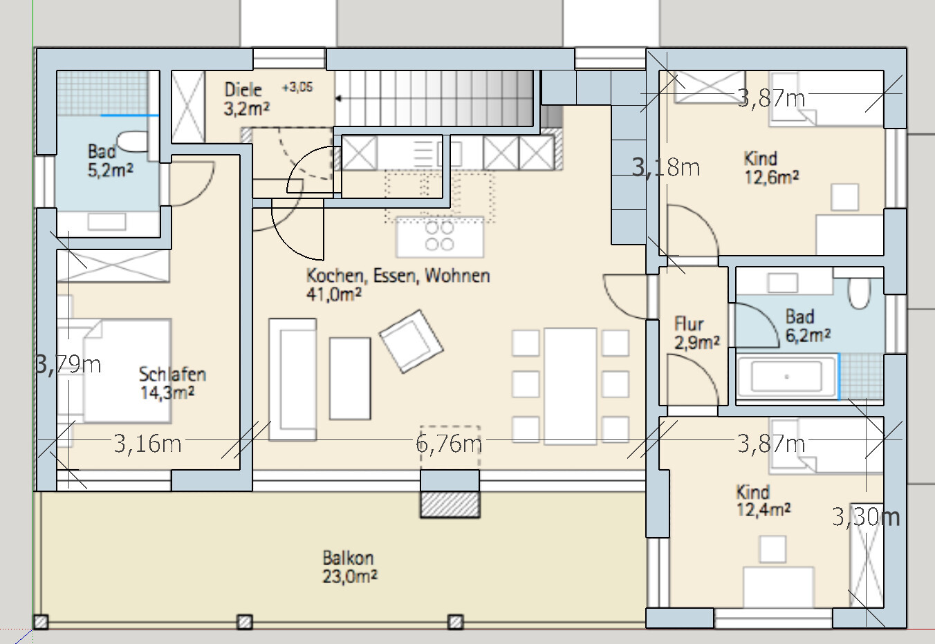

Ich würde im Norden im OG die Fenster mit Brüstung machen. Dann könnte man dort, wo Abstell abgezweigt wurde, das Fenster für eine Küchenzeile nutzen, also Küche an die Kinderzimmerwand mit Zipfel vor dem Fenster und Arbeitsinsel dann als L.
Den Flur selbst mehr in die Hausmitte führen, an die Treppenwand (wo jetzt Küche eingezeichnet ist) Abstellraum vom Flur aus.
Der kleinen Sitzecke würde ich eine Wand gönnen (Rückwand vom Flur?), dann wäre insgesamt für das Schlafzimmer und Bad mehr Platz (vlt Platz für einen Einbauschrank?) und der Lebensraum in L-Form etwas strukturierter. Esstisch würde ich an die Wand setzen parallel zur Arbeitsinsel.
Fenster vom Schlafzimmer wohin? Eventuell auf das Südfenster verzichten, sodass dort ein Schrank hinpasst?
Es kann sein, dass ich jetzt einen Denkfehler mache, habe leider zur Zeit kein Papier zur Hand, um es mal zu skizzieren.

Fände ich aber sehr interessant...

Hm ... da hakt aber vieles. Von eurer Wohnung kommt ihr ja auch nicht direkt bis zum Keller.
Im EG .. Klavier am Südfenster?? Die Küche ist da auch nicht passend eingezeichnet. Küche würde ich da wohl eher Richtung Klavierzimmer legen.
Yvonnes Idee ist im Ansatz gut. Daher mal klären, ob Nordfenster im OG eine typische Küchenarbeitshöhen-Brüstung haben können. Um die Ecke zu gehen lohnt sich da aber eher nicht. Sinniger könnte man die Nische über der Treppe für Hochschrankstauraum in 40 cm Tiefe nutzen.
Wie meinst du das mit der Arbeitsinsel?
Kwasi 26.09.2015 17:49
Ihr merkt, ich "übermale" den Architektenplan.
Ich kann ihn aus meiner Zeichnung auch rausnehmen, aber zur Orientierung lasse ich ihn drin.
Versteh ich das so richtig mit Küche und Flur?
Das mit der Wand für die Sitzecke erschliesst sich mir gar nicht...
Nein, das geht nicht. Dafür bräuchte man ein größeres Treppenhaus. Das war nicht erwünscht.
Dazu muss ich doch die linke tragende Wand zwischen Schlafzimmer und Wohnraum bewegen? Das geht nur wenn man das auch im Keller und EG macht.
Ich denke nicht, dass es möglich sein wird.
