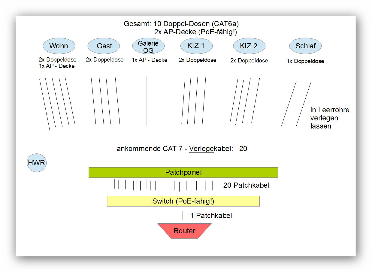

Bezüglich CAT-Verkabelung habe ich mal eine Skizze gemacht. Ich hoffe, ich hab die Verbindungen zwischen Patchfeld, Switch etc. richtig verstanden?
Welche internetfähigen Geräte ich mir pro Raum so vorstellen könnte:
Küche: Radio / Alexa / Sonos
Wohn: Arbeitsplatte mittig an der Decke, TV, Receiver, PS4, Hi-Fi-System(?),
Gast: PC, Drucker, PS4, evtl. auch TV+Receiver
Gäste-WC: Radio / SONOS
Diele: Klingel-/Videoanlage
Galerie OG: Arbeitsplatte an der Decke
Kinderzimmer jeweils: in "ferner" Zukunft TV, Receiver, Konsole, PC/Laptop
Schlaf: TV, Receiver
Bad: Radio / SONOS
Wenn ich das richtig verstanden habe, brauche ich lt. meiner Skizze 20 CAT7-Verlegekabel und 10 Doppeldosen (oder muss ich für einen Arbeitsplatte auch eine Dose kalkulieren?).
Dabei sind Küche, Badezimmer und Diele EG noch nicht enthalten. Dort könnte ich - wie hier bereits vorgeschlagen - ja wenn überhaupt Kabel ohne Dose hinlegen lassen.
Dann wäre ich ja schon bald bei 24 Kabeln und ein 24er-Switch wäre komplett ausgeschöpft oder? Spielraum für einen NAS o.ä. wäre dann wohl nicht mehr.
Die Kosten werden wohl auch in die paar Tausende gehen.
Netzwerk-Layout: CAT6a-Dosen in Wohn, Gast, Galerie OG, KIZ1/2, Schlaf; Patchpanel, Switch, Router

SenorRaul7 schrieb:
(oder muss ich für einen Accesspoint auch eine Dose kalkulieren?).
Ja, natürlich kommt der Accesspoint auch an eine Dose. Verlegekabel sind dicker als Patchkabel.
Wenn es nur um 1-2 extra geht, dann hat der Router meist noch einen kleinen Switch eingebaut.
Oder du kannst die nicht genutzten aus der einen oder anderen Doppeldose im Switch übergangsweise ausstecken.
Oder du änderst die Belegung an einer Doppeldose, die keine hohe Bandbreite benötigt (dann werden die beiden Anschlüsse der Doppeldose nur mit 1 Kabel angeschlossen, reicht immerhin noch für 100MBit) und hast am Sitch wieder einen Port frei.
Oder du kaufst einfach noch einen kleinen, günstigen Switch und hängst den einfach an den anderen dran.
rick2018
22.02.19 08:30
Bei den APs würde ich keine Dose setzen. Sieht immer blöd aus. Bei abgehängter Decke einfach ein Keystone-Modul an das Verlegekabel und dann nur ein Patchkabel bis zu Arbeitsplatte führen. Dann ist auch keinerlei Kabel sichtbar.
Alternativ kleiner Stecker an das Verlegekabel. Auf Grund der Steifigkeit des Verlegekabels manchmal problematisch je nach dem wie der Anschluss beim Arbeitsplatte ist.
Auf keinen Fall die Belegung ändern bzw. splitten. An Doppel-Dosen gehören zwei Kabel bzw. ein Duplex. Gleich Cat 7 oder 8 verlegen. Das Kabel selbst ist auch kein großer Kostenfaktor.
Somit kann du später auch auf 10 GB gehen.
Meist haben 24er oder 48 Switch noch zusätzliche Uplinkports so dass du effektiv zwei Ports mehr hast. Bei deiner Planung würde ich aber gleich auf 48er gehen.
Ich persönlich mag ja Unifi.
Als Arbeitsplatte die NanoHD (gibt es auch mit Skins und können auch versenkt montiert werden). Unifi Switch, Cloudkey und eventuell USG. Dann hast du alle Möglichkeiten.
Den Arbeitsplatte im EG würde ich eher bei Küche/Wohnen/Essen installieren. Somit hast du 5ghz dort wo du dich am meisten aufhältst.
Im OG wirst du in den Zimmern hauptsächlich nur 2,4 kHz haben (je nach Wandaufbau.)
Ich würde eher ein bis zwei APs mehr verbauen bzw. die Anschlüsse vorsehen. Bin da aber ein Freund von Overkill.

rick2018 schrieb:
ei den APs würde ich keine Dose setzen. Sieht immer blöd aus. Bei abgehängter Decke einfach ein Keystone-Modul an das Verlegekabel und dann nur ein Patchkabel bis zu Accesspoint führen. Dann ist auch keinerlei Kabel sichtbar.
Alternativ kleiner Stecker an das Verlegekabel. Auf Grund der Steifigkeit des Verlegekabels manchmal problematisch je nach dem wie der Anschluss beim Accesspoint ist.
Alles klar. Ich werde dem Elektriker einfach sagen, wie es aussehen soll. Dann kommt er hoffentlich auf die gleichen Ideen wie du
Hier dann einfach die kostengünstigere Variante wählen? Oder gibt es jeweils bestimmte Vor-/Nachteile?
Und sollte ich eigentlich darauf bestehen, dass die CAT-Kabel durch Leerrohre laufen?
Sagt mir gar nichts, ich werds mir mal anschauen.
In meiner jetzigen Planung habe ich ja auf jeder Etage einen zentralen Accesspoint. Das reicht für mich völlig aus. Das Einzige, was dann noch ohne Kabel laufen wird, sind ja so Dinge wie Handy, Laptop, evtl. Musikboxen etc. Das sollte ja wohl reichen
