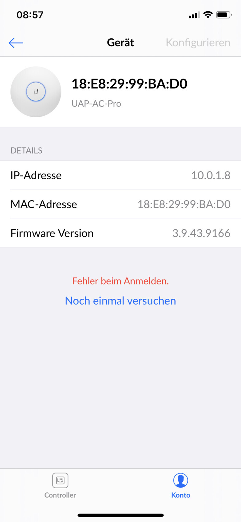

Hallo an alle Unifi Spezialisten,
Ich habe folgendes Problem, ich wollte/habe zwei AC Pro bei mir installiert! Das ganze läuft normal über einen PoE Switch! Jetzt muss bei der ersten Inbetriebnahme irgendwas schiefgegangen so das ich in der App nicht mehr auf die Accesspoint zugreifen kann!
Es kommt immer die Meldung Fehler beim anmelden! Ich habe mehrfach mit reset versucht kein Erfolg!
Man muss das system doch irgendwie wieder auf null stellen können?

Was hast du resettet? Den "fehlenden" Accesspoint oder alles? Bei Ubiquiti hilft manchmal nur der komplette Reset, d.h. App zurücksetzen, beide Accesspoints zurücksetzen, sauber neu machen. Dass der Werksreset 5 Sekunden Druck auf die Resettaste erfordert, weißt du ja.
Also der Durchsatz hat sich zwischenzeitlich stabilisiert aber jetzt sind beide Accesspoint‘s weg und blinken blau obwohl ich nichts gemacht habe! Ich habe keinen zugriff obwohl ich mehrfach zurückgesetzt habe! Bekomme im die Meldung vom Bild!
Geräte-Details: MAC 18:E8:29:99:BA 😀0, IP 10.0.1.8, Firmware 3.9.43.9166; Fehler beim Anmelden

Kann man irgendwo den Benutzernamen sehen? Eventuell habe ich mich vertippt und kann mich deswegen nicht mehr anmelden!?
