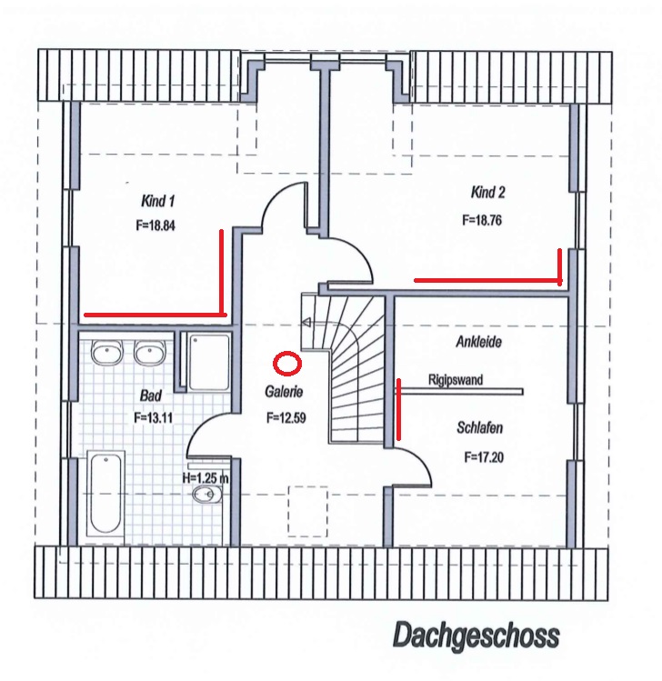

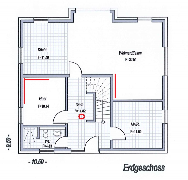

Ich hab mal die Grundrisse genommen und mir erste Gedanken dazu gemacht, wo elektronische Geräte mit LAN-Verkabelung hinkommen könnten. Im EG sind wir schon sehr weit mit der Möbelplanung, im DG noch sehr unsicher. Die Rigipswand im Schlafzimmer wird wahrscheinlich wegfallen, weil das Schlafzimmer sonst zu klein wäre mit der Dachschräge.
Die beiden Kreise in den Flurbereichen könnten zwei Access Points an der Decke werden.
Die Linien an den Wänden könnten Wände werden, an denen Internet per Kabel gebraucht wird.
Die Anschlüsse an sich + Router sollen natürlich im Hauswirtschaftsraum liegen.
EG:
Diele = Access Point
Wohnzimmer = TV, Receiver, Spielekonsole...
Gäste-/Arbeitszimmer = PC, Spielekonsole, evtl. auch TV/Receiver
OG:
Kinderzimmer = später irgendwann mal TV, Receiver, Spielekonsole, PC
Schlafzimmer = TV/Receiver
Grundriss Erdgeschoss: Eingang unten; Diele; Treppe; Küche links; Gast; WC; HWR; Wohnen/Essen.
Dachgeschoss-Grundriss: zwei Kinderzimmer, Bad, Galerie, Ankleide, Schlafen; rote Linien.
