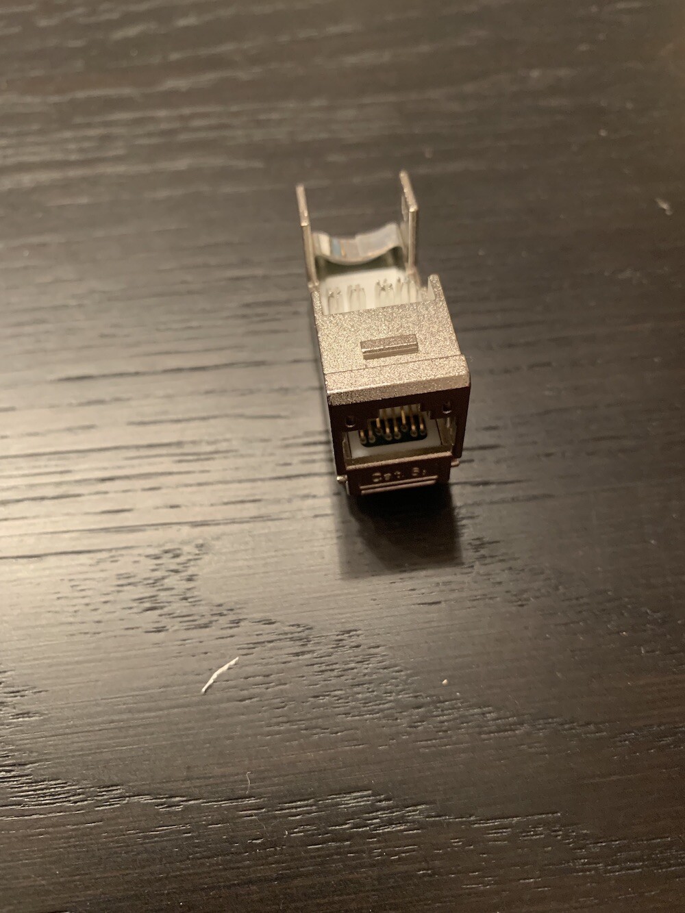

Das Keystone-Modul ist wie eine kleine Dose in die das Patchkabel eingesteckt wird. Wird auch bei höherweitigen Patchfelder verwende wie diese einfach in ein anderes oder andere Stelle gesteckt werden können.Man muss nicht das Verlegekabel entfernen und erneut auflegen.
Da das Modul recht klein ist kannst du das Loch in der Decke einfach mit dem Accesspoint abdecken.
Duplex ist meist günstiger da es als eine Leitung verlegt wird. Ansonsten keine Vor- bzw. Nachteile. Kannst auch alles mit einzelnen Kabel verlegen. Eventuell günstiger je nach benötigter Menge und falls es gerade mit der Rollengröße passt.
Würde Leerrohre bevorzugen. Fall du mal etwas ändern möchtest ist es wesentlich einfacher.

Auf keinen Fall die Belegung ändern bzw. splitten. An Doppel-Dosen gehören zwei Kabel bzw. ein Duplex. Gleich Cat 7 oder 8 verlegen. Das Kabel selbst ist auch kein großer Kostenfaktor.
Natürlich macht man das "normalerweise" nicht. Es geht auch nicht um Kosten, sondern einen Lösungsansatz, falls dem TE am Ende des Tages genau 1 Port fehlt. Dann tut das eigentlich nicht weh, nicht jedes Gerät braucht GBit-LAN. Übrigens bauen das fast alle GU, die wir geprüft haben, im Standard so.

So sieht ein Keystone aus:
Kleines Metall-Steckermodul mit sichtbaren goldenen Kontaktstiften auf dunkler Holzoberfläche.
