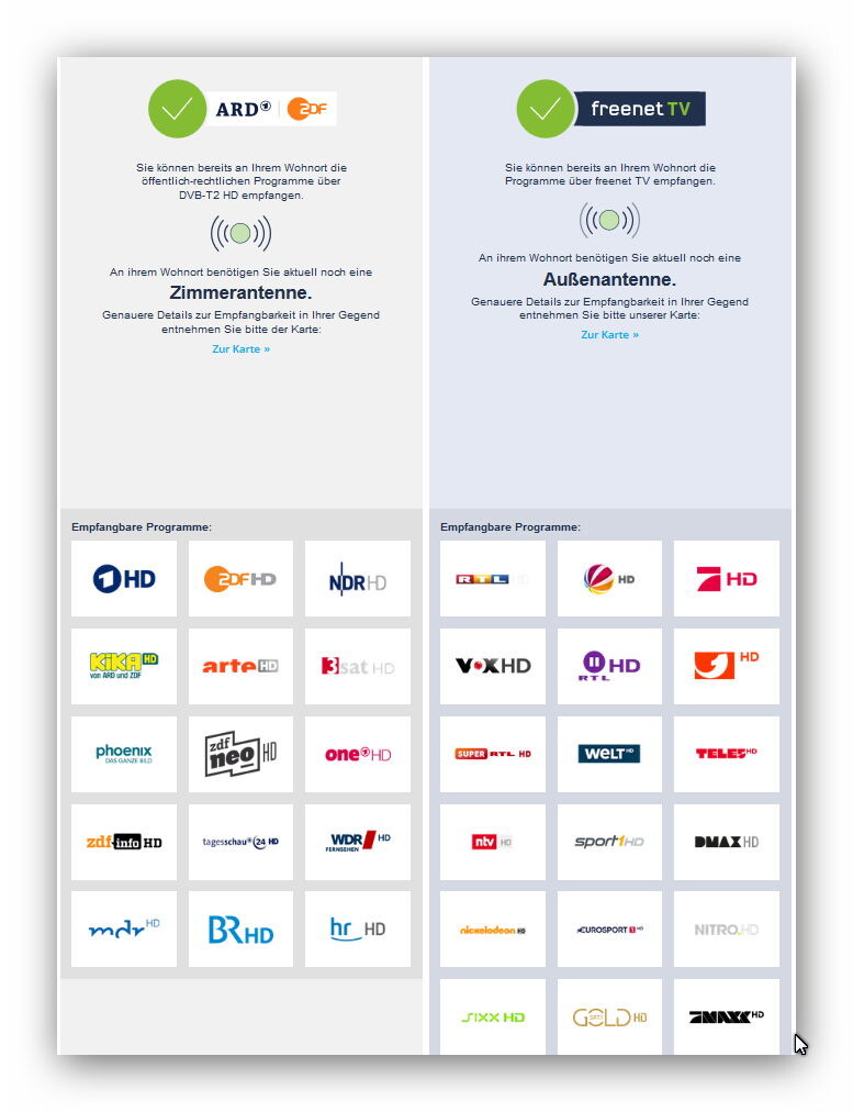

DVB-T2 ist ja anscheinend was anderes als SAT und benötigt keine Schüssel auf dem Dach. Wenn mein Fernseher dann also DVB-T2 geeignet ist, empfängt er das einfach so ohne "Extra-Hardware". Wenn ich das so richtig verstanden habe, wäre das doch für meine Übergangszeit die optimale Lösung, ohne großen Vertrag, ohne großen Arbeits- und Geldeinsatz!?
Mycraft 15.02.2019 12:16
DVB-T2 ist sozusagen Antennenfernsehen. Je nach Region sehr limitiert in der Programmauswahl, aber ja eine Alternative.

Habe es mal auf der dvb-t2hd.de Seite gecheckt mit folgendem Ergebnis (s. Bild). Für die privaten Sender müsste ich also doch außen am Haus etwas anbringen?

Das mit der Übernahme der Kosten stimmt. Vermindert natürlich die evtl. doppelten Kosten, am liebsten wäre mir natürlich aber eine Variante wo gar keine doppelten Kosten entstehen...
Gut zu wissen. Vom Bauchgefühl her hätte ich IPTV für das Stabilste gehalten. Aber klar, Internetausfälle können je nach Anbieter natürlich vorkommen, und in dem Fall ist dann direkt alles tot. Echt keine einfache Entscheidung...
Vergleich: ARD/ZDF HD links, freenetTV rechts mit Senderlogos und Programmlisten.
