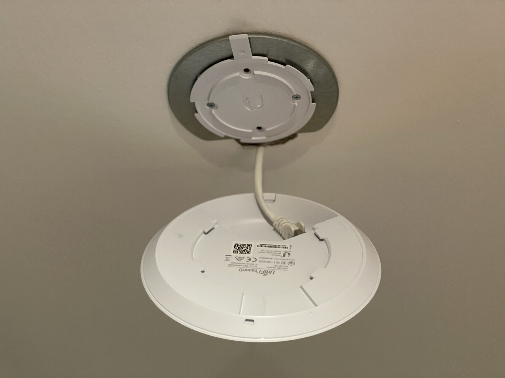

Zu den Access Points kann ich Dir auch nur raten, für diese direkt in die Decken Verlegekabel verlegen zu lassen. Das sieht dann gut (bzw. unauffällig) aus und bietet eine gute Abdeckung. Du solltest dem Elektriker mit auf den Weg geben, dass dafür eine tiefe Unterputzdose gewählt werden soll, weil man das terminierte Verlegekabel dann noch mit einem kurzen Patchkabel zum Access Point führen muss.
Weiße runde Deckenleuchte mit Montagesystem und Kabel an der Decke.
Moderne runde Deckenleuchte mit blauem Ring; links eine hellblaue Tür.
Das geniale daran ist, dass die Access Points per PoE schon den Strom von meinem Switch geliefert bekommen und so ein einziges Verlegekabel reicht. Neben Unifi gibt es aber auch gute Lösungen von anderen Herstellern.
