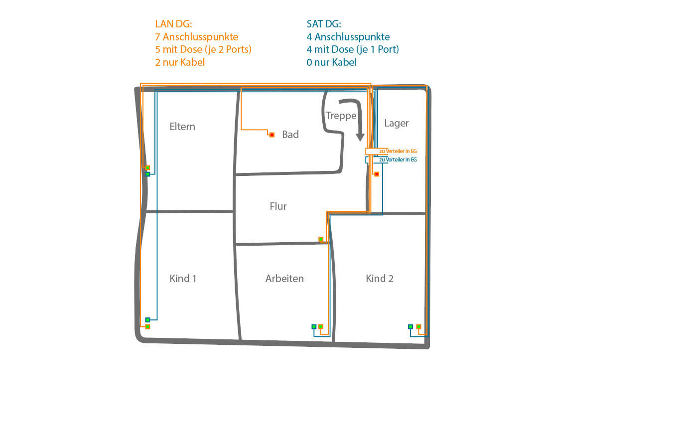

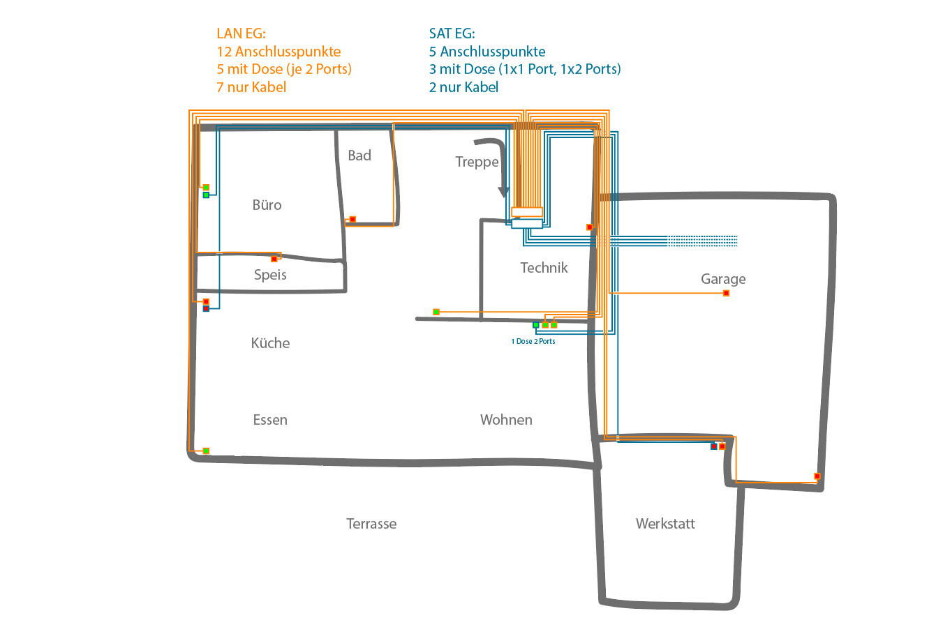

Grob soll das ganze so aussehen, wie auf den beiden angehängten Bildern.
An den grünen Anschlusspunkte wird je eine Dose (LAN 2 Ports, SAT 1 oder 2 Ports) gesetzt. Die roten Anschlusspunkte haben vorerst nur die Leitung ohne Dose und sind für später optionale Anschlüsse gedacht:
Grundriss eines Hauses mit Kabelrouten (LAN/SAT) durch Büro, Küche, Technik, Garage.
Grundriss eines Hauses mit Zimmern: Eltern, Bad, Treppe, Flur, Kind 1, Kind 2, Arbeiten, Lager.
Insgesamt handelt es sich im ganzen Haus um die folgende Anzahl an Anschlusspunkten:
LAN - EG: 12 Anschlusspunkte (5x mit Dose (5x2 Ports), 7x nur Leitung)
LAN - DG: 7 Anschlusspunkte (5x mit Dose (5x2 Ports), 2x nur Leitung)
LAN - Gesamt: 19 Anschlusspunkte (10x mit Dose (10x2 Ports), 9x nur Leitung)
SAT - EG: 5 Anschlusspunkte (3x mit Dose (1x1 Port, 1x2 Ports), 2x nur Leitung)
SAT - DG: 4 Anschlusspunkte (4x mit Dose (4x1 Port))
SAT - Gesamt: 9 Anschlusspunkte (7x mit Dose (5x 1 Port, 1x2 Ports), 2x nur Leitung)

Tassimat
26.02.19 15:34
Ich probiere mal einen Teil der Fragen zu beantworten:
  • 9er Schrank könnte gehen, ist aber schnell zu eng. Vielleicht kommt irgendwann mal ein Server hinzu, Geräte die keinen 19" Formfaktor haben oder sonstirgendwas die nächsten 30 Jahre. Besser den größeren Schrank wenn es geht.
  • Die passen sicherlich in den Schrank, bequem möglicherweise nicht mehr. Hängt zusätzlich auch von der Tiefe der Schränke ab.
  • Sat-Fragen kann ich nicht beantworten, wirkt für mich aber überdimensioniert. Selbst Küche, Werkkeller und sogar die Speisekammer mit Sat-Anschluss... muss das wirklich alles?
  • Mit den Leerrohren ist es so eine Sache, keine Ahnung was die Zukunft in 20 Jahren bringt. Einen Austausch der Kabel halte ich für sehr unwahrscheinlich. Ich persönlich würde Leerrohre nur sparsam verlegen. Vielleicht als Kompromiss nur Leerrohre bis in den ersten Stock, sodass du in ferner Zukunft einfacher von Raum zu Raum neu verlegen kannst.
  • Accesspoints: Absolut setzen, klar. Einmal einen zentral wenn es reicht, also in deinem Flur oben. Muss ja nicht unter der Decke sein, total egal. Wenn es nicht reicht dann mehr. Merkste wenn du dort schon wohnst. Aber sind ja genug freie Anschlüsse in jedem Zimmer.
  • Sonstiges: Da du schon überall reichlich Dosen hast fehlt nur noch outdoor die Terrasse An deiner Stelle würde ich eher downsizen auf ein Patchpanel.
