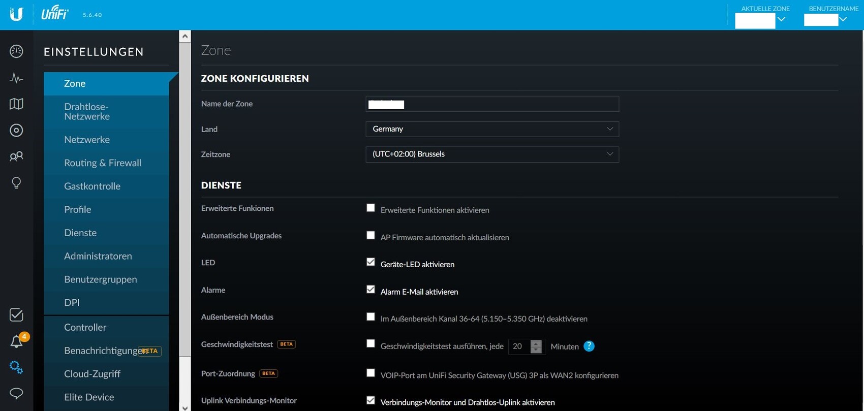

dhd82
27.06.20 20:14
hier sind ein paar Screenshots von der Oberfläche der Switche, des Routers (USG) und der Controller-Software, die bei mir auf einem separaten Server läuft.

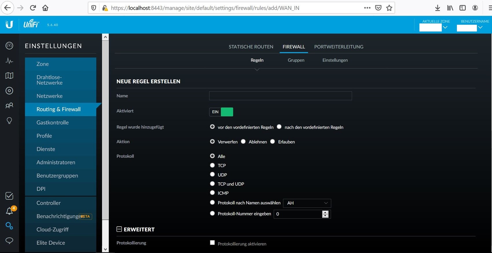

Das Routing und das Anlegen von Netzen erfolgt komplett zonenbezogenen über die Controller-Software.
Ein paar Möglichkeiten zur Einstellung findest Du in den Screenshots.
Ich habe meiner Zone das USG zugewiesen.

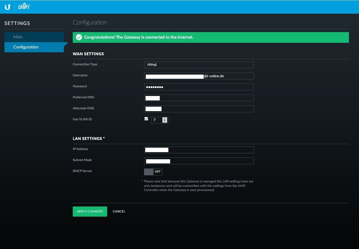

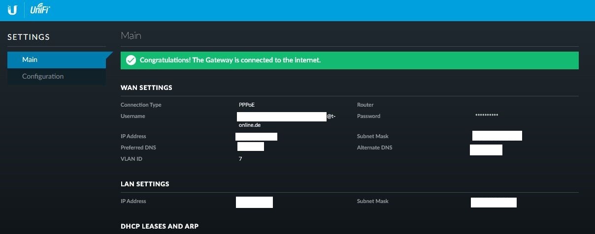

Im USG selbst stellst Du nur die WAN Verbindung her, hier musst Du zwingend mit VLAN-ID 7 arbeiten, wenn Du einen FTTH - Anschluss von der Telekom hast.

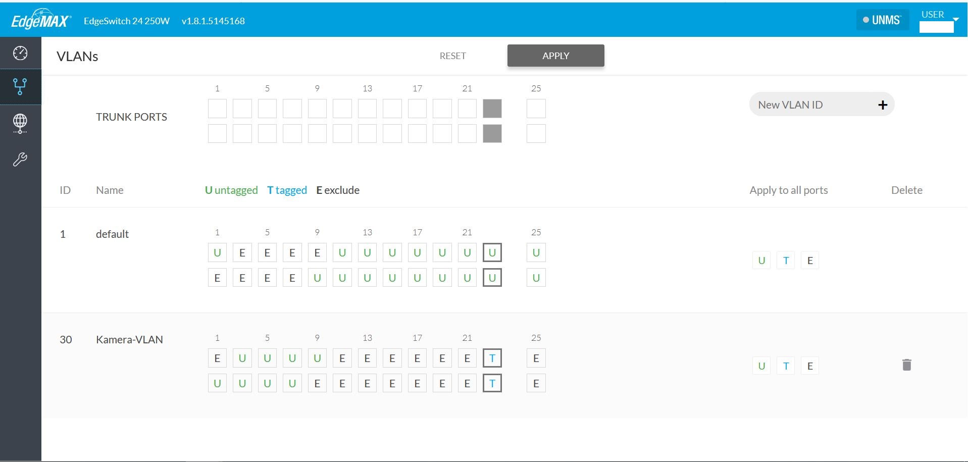

Auf dem Switch machst du dann das VLAN - Tagging für die Netze, die Du in der Controller-Software angelegt hast.

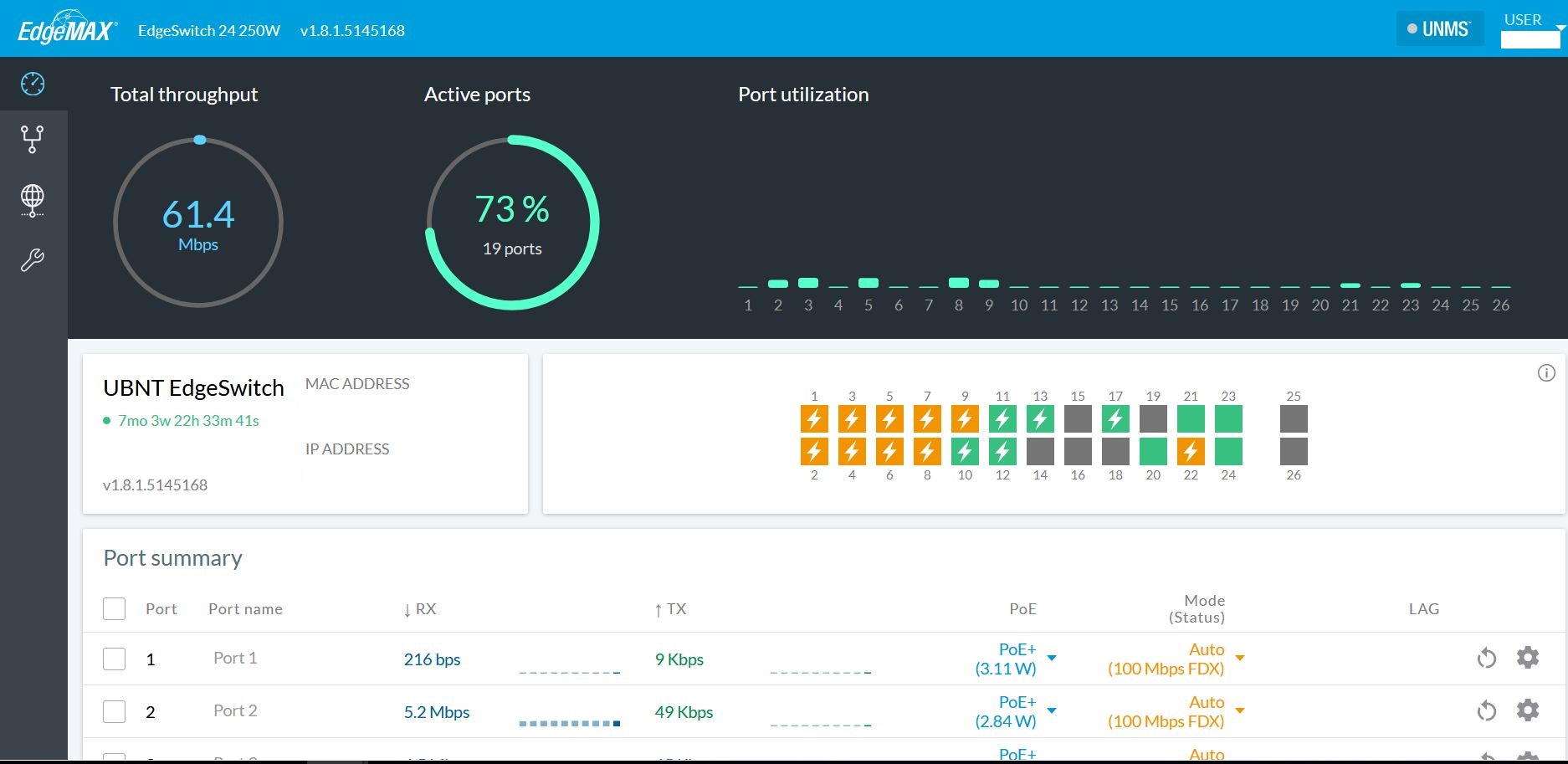

Die Edge Switches/Router werden nicht über den Unifi Controller gemanaged. Dieser haben eine separates Management.
Also es gibt Unifi und Edge. Die beides eine andere Oberfläche. Das heißt nicht, dass es schlecht ist, nur rein zur Info, dass es zwei Lösungen sind.
