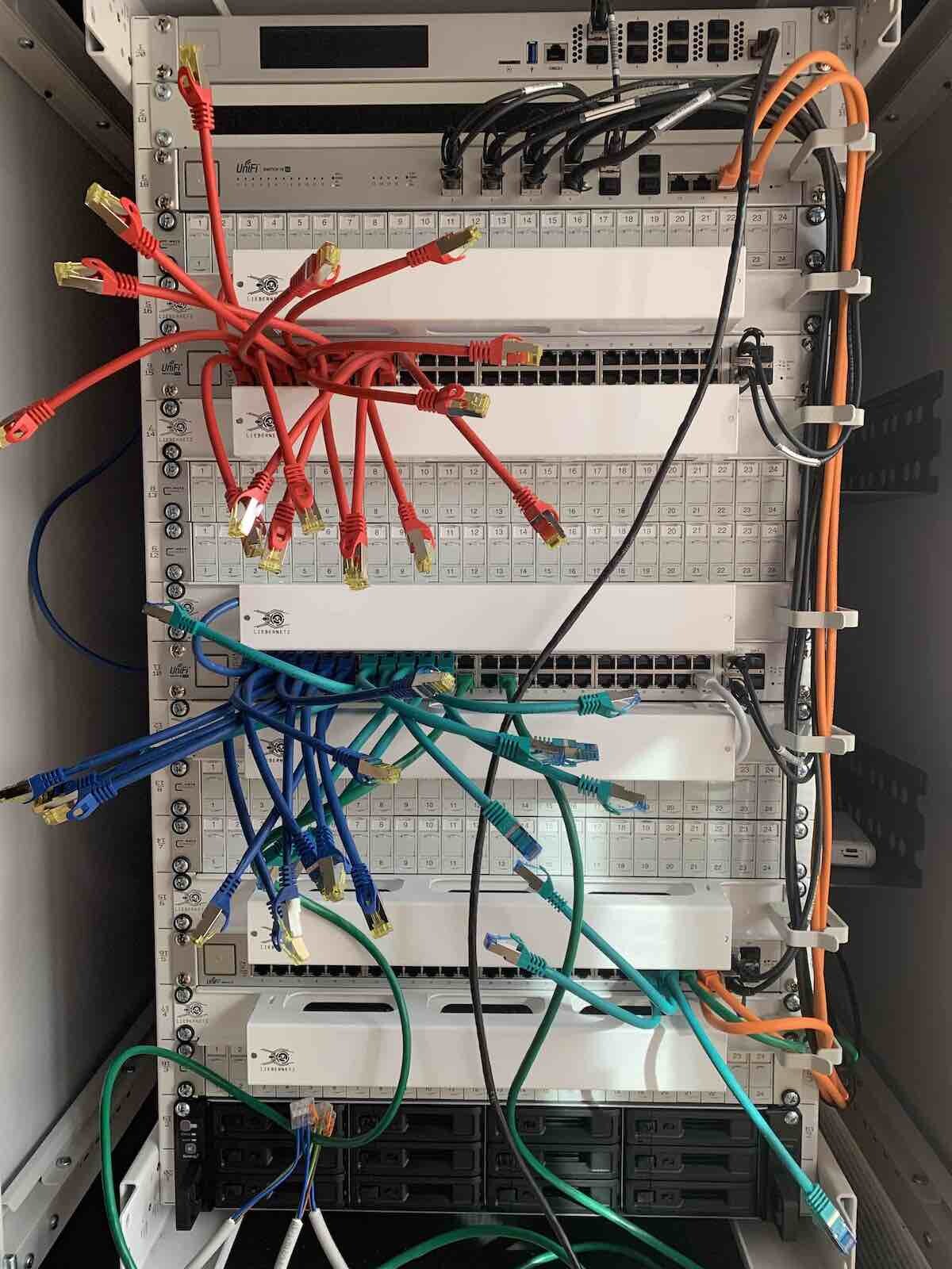

Auf dem Patchpanel laufen alle Verbindungen von den Räumen auf und von dort gehst du auf deinen Switch. Das Ganze wirkt dann ordentlich und aufgeräumt, vor allem wenn du es noch schön in einen 19" schrank verbaust. Hier gibt es auch kleinere Schränke für die Wandmontage. Oder du baust dir eben selber was.
Alles was du ans LAN anschließen kannst und nicht mobil (Laptop, Smartphone) ist, kann gut und gerne ans LAN angeschlossen werden. Der Grundsatz: 1x Doppeldose pro Raum (+ ggf. Deckenauslass für Accesspoint) ist ein guter Ausgangspunkt für die Zukunftsfähigkeit. Man weiß ja nie wofür man einen Raum später einmal verwenden wird. Ob du in Räumen wie Küche und WC ebenfalls zwingend einen LAN Anschluss benötigst kommt ein bisschen darauf an, was du dort anschließen möchtest. Hier würde ggf. auch das WLAN reichen. Wenn du aber z.B. fest verbaute Touchpanel für irgendwelche Smart Home Anwendungen benötigst wäre das wiederum was anderes. Soweit habe ich hier aber bisher nichts davon gelesen...

Gibt auch Cat 8 Kabel
Ansonsten bin ich voll bei @empyresystems
Bei Unifi kannst dir kostenlos den Controller runterladen, deine Pläne einpflegen (mit Beschaffenheit der Wände....). Dann kannst du die APs positionieren und bekommst eine grobe Vorstellung was sinnvoll ist bezüglich Wifi.
Habe inzwischen 8 Unifi Systeme bei Freunden und Familie laufen und bin überzeugt davon. Damit kannst du ganz leicht mehrere Netzwerke (Vlans) aufspannen.
