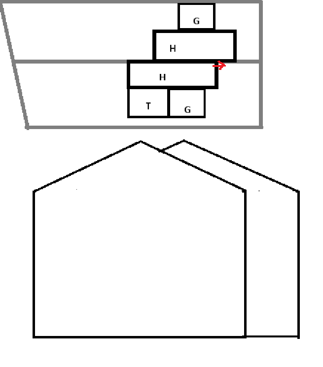

Abluftschacht ist rot markiert wird dann ca. 40cm von seiner Wand Feuchte auf Kalte Wand treffen, Küchengrundriss ist final, kann nicht geändert werden.
Der 1-2m Versatz muss dann Verputzt werden von beiden Seiten gedämmt, er möchte auf unsere Grundstücksseite die Dämmung planen.
Für den Kuchen ist es mir Egal (Terrasse ist seitlich), aber das Verputzen ist bei uns nicht eingeplant gewesen auch nicht nach Bebauungsplan.

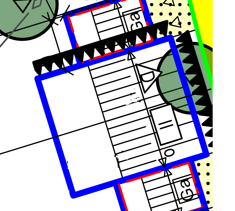

Unten ist noch der Bebauungsplan:

Ahso und das Grundstück muss 1,5m aufgefüllt werden und dann dort wo der Versatz wäre muss noch der Sockel komplett anders ausgeführt werden.
nordanney
Dazu hat er kein Recht. Geht in BY nur bei bereits bestehenden Wänden (Altbau). Aber du auch nicht auf seiner Seite.

Gib mal eine Info zum Bebauungsplan. Name und Stadt. Was steht in der textlichen Festsetzung?
